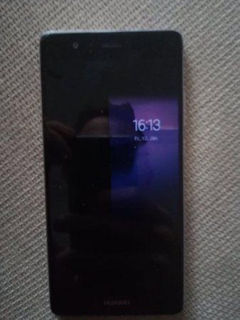

Liebes Forum,
meine Tochter hat ein Huawei-Handy (ich glaube ein 9er?!) - auf diesem Handy verkleinert sich seit heute plötzlich ab und zu von selbst der Bildschrim und zeigt in der Ecke den voreingestellten Sperrbildschrim. Es hängt dann und funktioniert erst nach mehrmaligem An- und Ausschalten wieder.
Hat jemand eine Idee woran es liegen kann? Meine Tochter ist grade in den Niederlanden - zu einem Shop gehen etc. wird daher etwas schwierig. weswegen ich jetzt den Weg hier ins Forum gesucht habe.
Sie selbst konnte daher den Bildschrim nicht fotografieren - ich habe aber ein Foto im Internet gefunden, von jemandem, der offensichtlich dasselbe Problem hatte (allerdings auch keine rechte Antwort gefunden hat, was es ist) - meine Tochter sagt, es sieht exakt so aus. Ich hoffe, der Betreffende verzeiht es mir, wenn ich das Foto verwende, zumal es wirklich keinerlei persönliche Infos zeigt.
Hatte das jemand schonmal? Weiß jemand, was das ist? Das Handy müsste zumindest noch irgendwie durchhalten, bis sie am kommenden Mittwoch wieder heim fährt, dann können wir daheim vor Ort ne Lösung suchen... hat jemand gute Vorschläge? Wir sind alle Technik-Nieten - ich hoffe daher sehr auf dieCracks unter euch...

Hat sie vielleicht unwillentlich die Einhandbedienung aktiviert? Bei meinem Mate 9 ist sie unter » Einstellungen » Intelligente Unterstützung » Einhandbedienung zu finden. Wenn dort bei Bildschirmansicht verkleinert ein steht, dann genügt eine Geste, um in diesen Modus zu gelangen. Mir fällt nur gerade nicht ein, welche das ist. ;) Passiert ist es mir jedoch auch schon.

Hallo Dark-Angel,
vielen Dank für die prompte Rückmeldung. Das hatte ich auch erst vermutet - aber sie sagt, dann wäre der Bildschrim erstens unten verkleinert zu sehen und nicht rechts oben - und es würde sich bei der Einhandbedienung der Screen zeigen, in dem sie grade arbeitet, und nicht der Sperrsbildschrim - noch dazu in der voreingestellten Form (sie hat mittlerweile ein eigenes Bild als Sperrbildschrim und nicht mehr das voreingestellte). Des Weiteren hängt der Bildschrim, wenn das passiert - d.h., sie kann in dem kleinen Feld nichts betätigen - sie muss ein paarmal an- und ausmachen, dann geht das Handy wieder und der Bildschrim ist dann wieder normal.

Einen Hardware-Defekt würde ich spontan zwar nicht ausschließen wollen, aber für unwahrscheinlich halten.
Es handelt sich ja nicht um einen teilweisen Ausfall des Displays. Dargestellt wird ja alles, nur halt eben zu klein.

...hey, der Link war erfolgreich: Sie hat ein Tablet mit Cover. Anscheinend ein Smartcover, obwohl das Tablet nicht drauf reagiert (kann das sein?), weswegen es ihr bis jetzt nicht bewusst war, aber das Handy reagiert darauf - der Bildschirm verändert sich immer wie oben beschrieben, wenn sie es über eine bestimmte Stelle des Covers vom Tablet hält.
Sie hat das Tablet noch nicht lang, ebenso die zugehörige Hülle - und sie fuchtelt natürlich nicht ständig mit dem Handy über der Tablet-Hülle rum. Deshalb wären wir da nie drauf gekommen, dass es damit zusammen hängt.
Aber beim ersten Mal, als die "Anomalie" kam, lag das Tablet auf dem Tisch und sie war über den Tisch gebeugt - und heute lag es auch daneben, als es wieder kam.
Da in dem link von Andi ein Smartcover erwähnt war, kam mir die Idee - sie hat's probiert und siehe da: des Rätsels Lösung. ;-)
