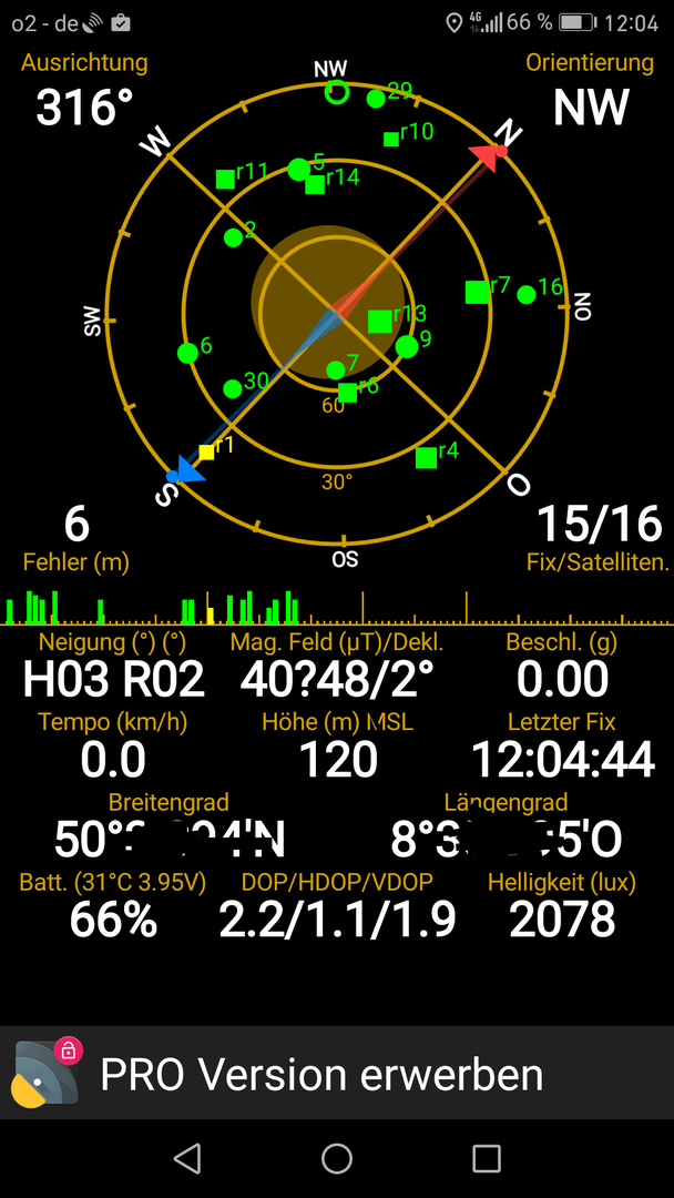

Ich benutze GPS Status & Toolbox – Android-Apps auf Google Play habe damit gute Erfahrungen gemacht.
Da komme ich auf 6 Meter bei 15
Satelliten.
Ist ja im Grunde nichts anderes als das was ich hab. Wo sitzt beim P9 die GPS Antenne?
