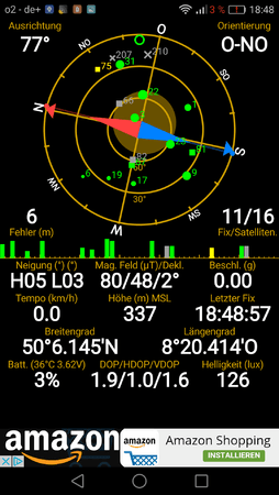

Moin. Hier auf der Terrasse liegt meine Genauigkeit ohne Datennetz und Wlan bei 6-8m mal 12m. Vielleicht sieht man es auf dem Anhang. Je nachdem wie viele Satelliten in Gebrauch sind.
Reaktionen: ArmedAnger

[doublepost=1474132543][/doublepost]6 meter

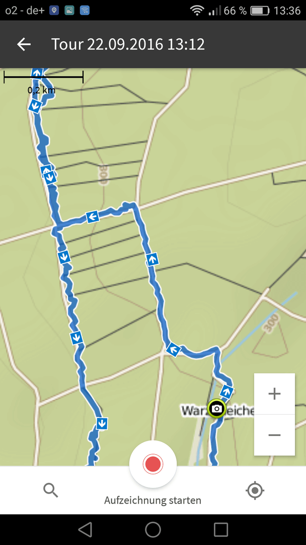

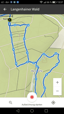

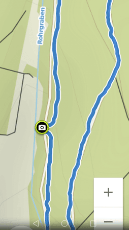

Jetzt zum GPS : Die Genauigkeit habe ich manuell ermittelt . Habe bei Komoot eine Markierung gesetzt und bin hundert Schritte gegangen und die angezeigt Entfernung kontrolliert. Dies habe ich 5 mal genascht. Im schnitt war eine Differenz von 4 meter. Jetzt bin ich natürlich nicht inner genau 1 Meter Schritte gelaufen und es war in Wald (mit Bäumen). Auch wenn ich die echte Position mit der angezeigten Karte vergleiche, konnte ich keine großen Differenzen feststellen.
Für den normalen Alltag sollte es reichen. Zum Geocaching wird es bessere Geräte geben.
Anbei noch paar Fotos von der Aufzeichnung. Die ersten zwei sind von einen iPhone und die anderen vom p9.
Da sieht man das der strich nicht immer genau auf dem weg ist und das die gesamte Strecke unruhiger aufgezeichnet wird. Mich stört es jetzt nicht so.
