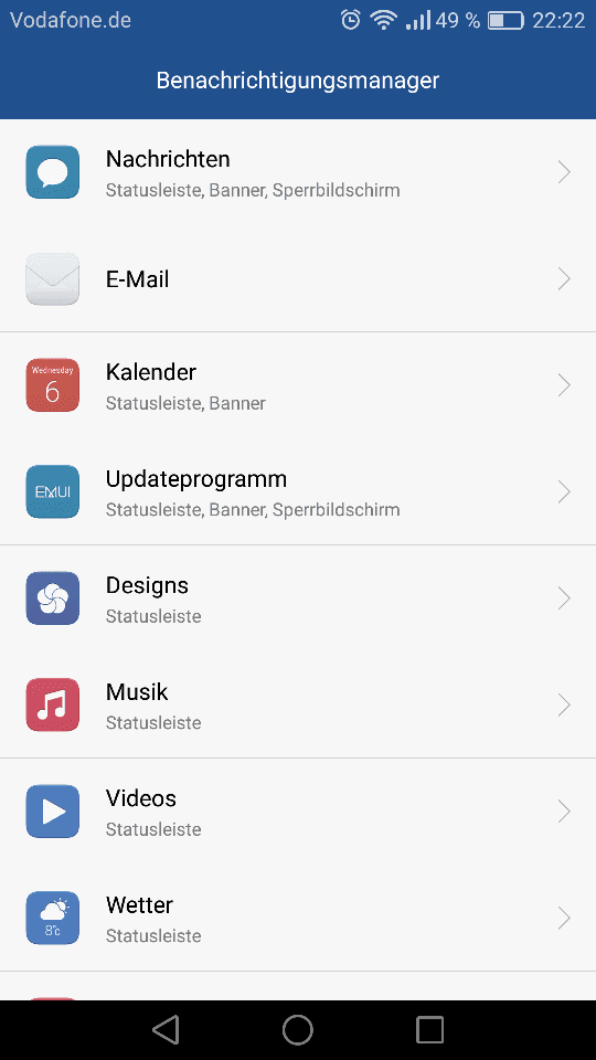

Schau mal im Telefon Manager unter Benachrichtigungen. Dort kann man die App als geschützte App einstellen.
Wie komme ich da genau hin ? Finde keinen Telefon Manager ... :-(
Doch guck mal unter Werkzeuge. Oder unter Einstellungen unter Benachrichtigungsfeld und Statusleiste..
Email taucht dort nicht auf.

Genau das Problem habe ich scheinbar ... Und dort im Bild kann man kein Email einstellen ...
Du kannst nur eine Standardanwendung für Mail haben und in deinem Screenshot scheint dies inbox zu sein, oder sind dies nur die geschützten Apps?
Deine Standards sind wirklich alle korrekt definiert?

Der Screenshot ist von Androidpit. Die beschreiben das Problem ja genauso.
In den geschützten Apps ist bei mir kein Mail drinnen.Fakt ist, es geht mal und mal nicht ....
Wieso kriegt das Huawai nicht auf die Rille? Als Business Kunde ist das ein no Go. Wenn ich eine Mail bekomme muss die per Push kommen und nicht erst auf Verdacht wenn ich das Display / Handy anmache ...
Die App Mail die du da verwendest dürfte eine System App sein von daher kannst du sie nicht im Benachrichtigungsmanager nicht einstellen. Alternativ mal Gmail ausprobieren und wie hier schon erwähnt wurde konfigurieren.
