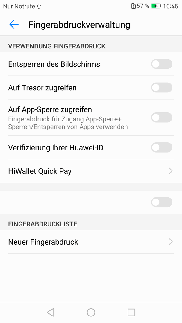

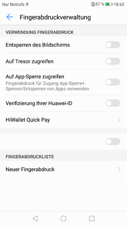

Hallo Leute, danke für eure Hilfen,
ich hab das flashen nochmals versucht und bin jetzt wieder bei der C432 > B383 mit EMUi 5.1 aber mein Problem mit dem Fingerprint ist immer noch vorhanden. Ich hab mal einen Screenshot gemacht. Nicht mal die Gesten des Sensors funktionieren und in den Einstellungen kann ich softwareseitig keinen Fingerabdruck mehr einspeichern und leere Einstellungspunkte sind dort vorhanden.
Zudem hab ich dort HiWallet stehen, welches nur in Asien als Bezahlmethode exisitiert. Ich vermute, dass Huawei mir ein falsches OTA Update gesendet hat.
Schade nur, dass sowas mit einem Firmware Flash nicht getan ist. Habt Ihr noch Ideen? @tecalote @okadererste @XPDroid89
Mein P9 ist übrigens ohne Branding, ich war nur im Beta Programm mal eingetragen.
Ich möchte eigentlich nicht mein Gerät rooten ... Beste Grüße
