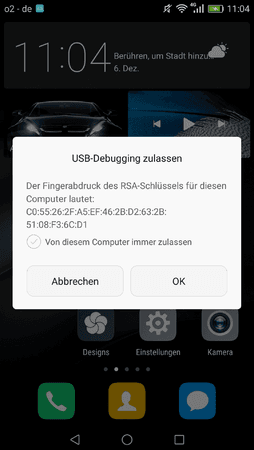

  • Sollte Euer Phone (mit der neuen Firmware) noch nicht mit dem PC gekoppelt sein, erfolgt an der Stelle eine (Fingerprint) Abfrage am Telefon (Bildschirm muss entsperrt sein) - ob man die Verbindung mit diesem PC zulassen möchte - Häckchen rein bei "immer von diesem PC zulassen" und zusätzlich bestätigen - siehe Abb. 3
  • in Minimal ADB erscheint nun:
  • List of devices attached
  • * daemon not running. starting it now on port 5037 *
  • * daemon started successfully *
  • "Seriennummerxxx" device (wenn hier Seriennummer und unauthorized steht - nochmal adb devices eingeben)

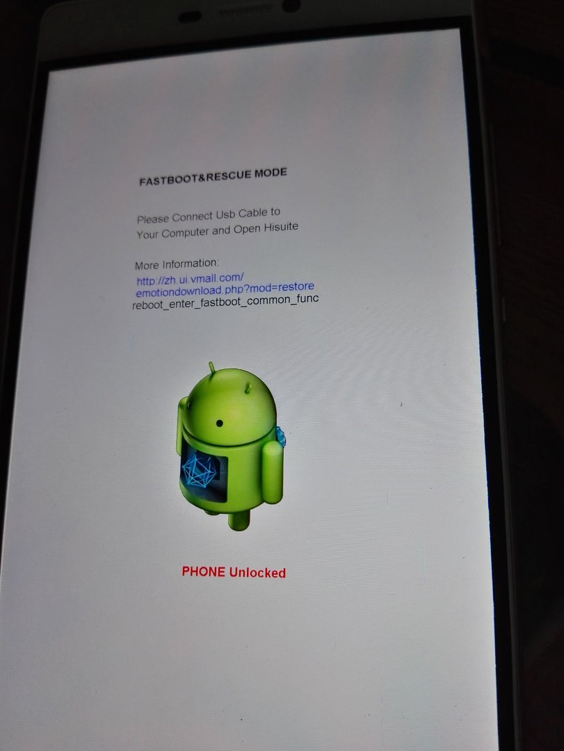

  • Das Phone bootet in den Fastboot-Mode, dort wird optisch angezeigt, ob der Bootloader entsperrt oder gesperrt ist - siehe Abb.1 + Abb.2 - bei anderen Geräten, wie dem P9 wird zusätzlich noch FRP unlocked oder locked angezeigt
  • Manchmal wird in dem Screen fälschlicherweise angezeigt, dass der Bootloader entsperrt ist, obwohl er inzwischen durch ein Firmware-Downgrade oder Update wieder geschlossen wurde - das kann man aber überprüfen - siehe weiter unten

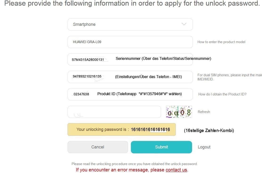

  • Daten eingeben - siehe Abb.5
  • Unlock Code anfordern klicken
  • hat es geklappt, wird der Unlock Code angezeigt.

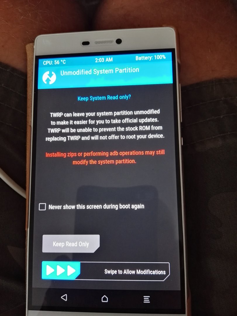

  • TWRP fragt, ob es Schreibzugriff erhalten soll: JA - swypen - siehe Abb.4
  • Wenn dies irrtümlich nicht gemacht wurde, dann auf der Menü-Hauptseite auf "Mount" (Einhängen) gehen und Häkchen raus bei "mount system partition read only" - sonst hat TWRP nicht die erforderlichen Root-Rechte!
