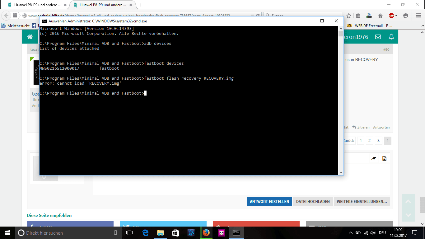

Hey ab dem eingeben von fastboot flash recovery RECOVERY.img kam volgendes habe es als bild hochgeladen

@Zeron1976 Hast Du das Stock Recovery exakt in den Namen umbenannt, der im Befehl verwendet wird?

[doublepost=1486837279,1486837046][/doublepost]@tecalotehabe es genauso umbenannt wie du es geschrieben hast
Recovery.img muss lt. deinem Bild von #81 in deinem Ordner C:\Progam files\Minimal ADB and fastboot liegen

@AlicaFabienne die recovery.img ist im Ordner geht es auch ohne recovery oder muss ich es vorher hin bekommen
Wenn das Recovery im Programm Ordner liegt, wie ich es auch gesagt hatte und es dennoch nicht genommen wird, könnte das ein Hinweis darauf sein, dass Du - wie @AlicaFabienne sagt - durch das fehlgeschlagene Nougat Update schon den Nougat Bootloader hast. Da war ich mir eben nicht sicher und fragte Dich deshalb, ob Du nach dem Updateversuch nochmal ins System gebootet hast.
Wenn der N Bootloader drauf ist, brauchst Du entweder das Stock Recovery von Nougat oder das von der Downgrade Firmware b300
Es gibt die b361 zum Download, wie auch die b300. Aus diesem kannst Du mit dem Huawei Update Extractor (auf xda) jeweils das RECOVERY.IMG extrahieren und dann versuchen zu flashen.
