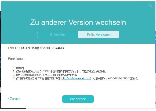

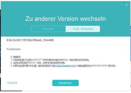

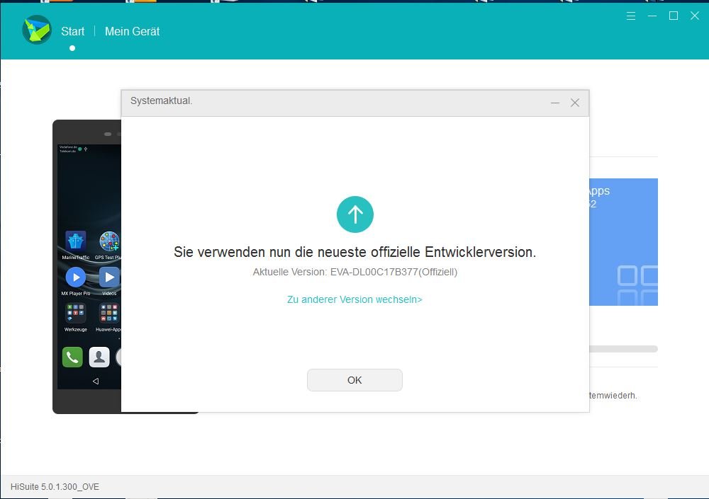

Ich habe festgestellt, dass bei meinem asiatischen P9 EVA-DL00 (Nougat-Fw. EVA-DL00C17B377) ein Rollback auf die letzte Android 6.0-Version nach dem Verbinden mit dem PC in der aktuellsten HiSuite 5.0.1.300_OVE angeboten wird.
Da ich mit Version 7.0 aber ganz zufrieden bin, habe ich es bisher nicht ausprobiert.

Falls das Handy noch nicht gerootet ist und den Bootloader locked hat (also noch unter Garantie ist), würde es mit Hilfe von Huawei's HiSuite versuchen.
Dort wird mir bei meinem P9 EVA-DL00 die Rückkehrmöglichkeit von Android 7.0 zur letzten Firmware mit Android 6.0.1 angeboten.
Danke für die Tipps aber geht nicht. Der Firmware Finder hat die B182 nur als OTA mit 400MB. Das wird nichts. Und die HiSuit sagt, ich habe die neuste Version. Zurück wird nicht angeboten.
