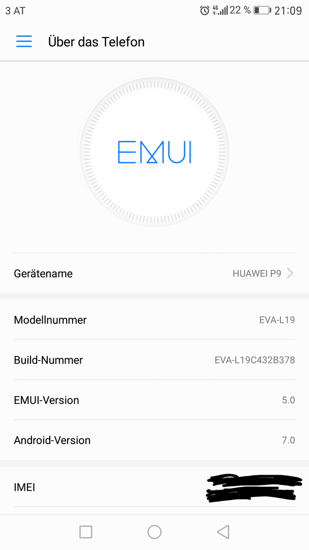

@Oko
Kein Problem. Da ich heute die Offizielle 378er Version nach der 182er erhalten habe, teste ich sie jetzt einmal und wenn es nicht besser wird mach ich noch einmal ein Rollback.
