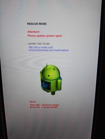

Wie schon bei der B370 kann man nicht einfach nur die neueste Version von SuperSU flashen, dann landet man im Rescue-Screen mit der Aufforderung, das System nochmal zu installieren. Siehe Abb.2
Passiert das, kann man einfach das TWRP-Nandroid-Backup von der Boot-Partition wiederherstellen und das System startet wieder, allerdings eben ohne Root.

Ich habe TWRP heute eine Mail geschrieben und nachgefragt, was das soll. Immerhin gibts nun schon lange genug Marshmallow und die bieten hier noch ein TWRP für Lollipop zum Download an. Ich denke nämlich, das dass offizielle TWRP in aktueller Version - wie es auch im Changelog auf xda-Developers steht - diese Verschlüsselungs-Geschichte beherrschen würde.
Das TWRP, das ich bei HRT fand - ist offensichtlich nicht das original Built - Es kann auch Recovery nicht mitsichern und es fehlt die Anzeige für die Akkuladung....
@tecalote Data kann ich nicht aktiveren, steht auch auf Grösse 0. Encrypt Passwort habe ich auch versucht, nix. Auf xda gibst auch einige die von “default_password“ schrieben, war aber auch nix. Mal schauen ob TWRP antwortet und wie. Danke Dir für Deine Mühe

@80538-18 Ja, mal schauen - bis jetzt noch keine Reaktion...
Hallo Tricolore,
hast Du eigentlich noch was vom TWRP-Team gehört?
