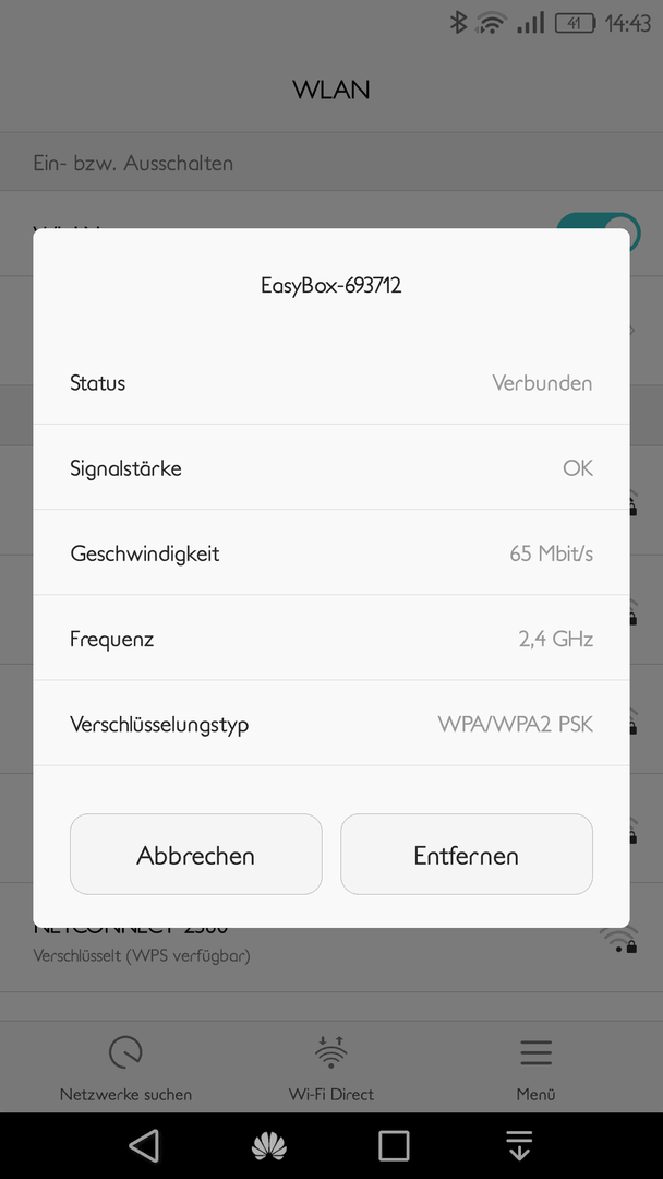

Mal geschaut ob du vielleicht im 5Ghz Netz bist und die anderen im 2,4Ghz netz?
Wo kann ich das sehen??
Ging ja alles ohne probz, aufeinmal gings nicht mehr.
Unter Einstellungen -> W-Lan -> und dann das Netz auswählen mit dem du gerade verbunden bist.
Ich hab das zuhause auch öfters, jeh nachdem wo ich gerade bin Wechselt es Zeichen 2,4 u. 5Ghz und bei 5GHz ist der Empfang dann meinst "Schlechter" aber die Übertragungsrate dennoch viel höher als mit 2,4Ghz an der gleichen Stelle.
Mal als Vergleich, beides an der gleichen Stelle! uploadfromtaptalk1464266789498.png
Ok bei mir steht 2,4 GHz.
