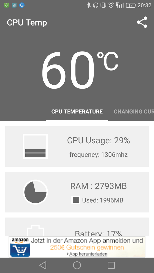

Mein P9 wird auch sehr heiß. Weniger beim navigieren, mehr bei der Nutzung der Kamera. Nach einigen Fotos geht die CPU Temperatur schnell auf 55 bis 60 Grad hoch. Ist das bei euch auch so?

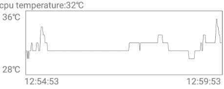

TWRP und Flashfire schaffen bei bei großen Datenmengen, bei Backups und Restore > 2gb beim P9 sehr hohe CPU-Temperaturen 65°C + (ohne Netzteilanschluss)
deutet m-M. auf schlecht abgestimmte apps
Die hauseigene Huawei Datensicherung zeigt auch nach Sicherung von großen Datenmengen > 2gb keine erhöhte CPU-Temp, -> ~36°C

Erklärt aber nicht warum das Gerät heiß wird obwohl es nicht benutzt wird aktiv oder?
Je nach Kompression der Daten kann es variieren und natürlich die Bugs in TWRP die noch offen sind.
