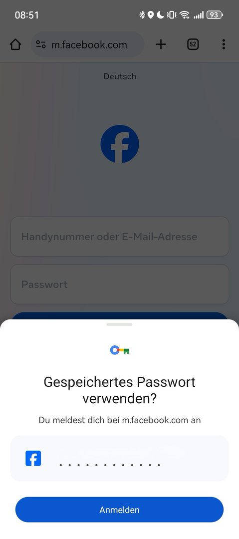

So sieht es bei mir aus:
So hat es bei mir früher mal ausgesehen, als die Synchronisation nicht aktiviert war. Da konnte ich die Passwörter speichern. Aber es wurden dann keine Passwörter oder Lesezeichen mit anderen Geräten synchronisiert. Sobald ich mit meinem Google Account eingeloggt bin, will es den Passwortmanager einfach nicht öffnen und auch keine Passwörter speichern. Es klappt irgendwie bei mir einfach nicht. Aber zumindest dieser Link funktioniert und so kann ich damit leben.

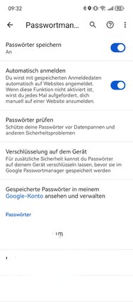

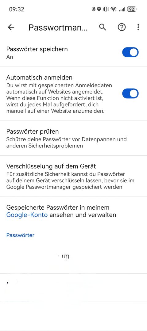

Und so der Passwort-Manager in Chrome:
Hm, bei mir will der einfach nicht. So wie es bei dir am Anfang war.
Hört sich vielleicht trivial an, aber hast du es mit einem Neustart probiert?
Ja ich schalte mein Handy immer Abends aus und schalte es am nächsten Tag wieder ein. Aber ich bin schon froh, dass das mit dem Link von Google funktioniert.
Reaktionen: Tecalote

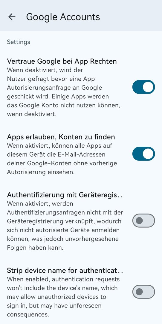

@receiver Wenn Du in Apps > microG Services in die Einstellungen gehst (Zahnrad Symbol) - unter:
Google Accounts -
gibt's dort die Einstellung?:
1) Vertraue Google bei App Autorisierungsanfrage (sollte aktiviert sein/werden)
2) Apps erlauben, Konten zu finden (sollte aktiviert sein/werden)
3) Authentifizierung mit Geräteregistrierung (sollte deaktiviert sein/ werden)
4) Strip Device Name for authentication (sollte deaktiviert sein).
Ich habe aktuell kein Pura 70x und daher auch nicht das MicroG, aber falls es diese Einstellungen gibt, würde ich diese wie beschrieben handhaben.

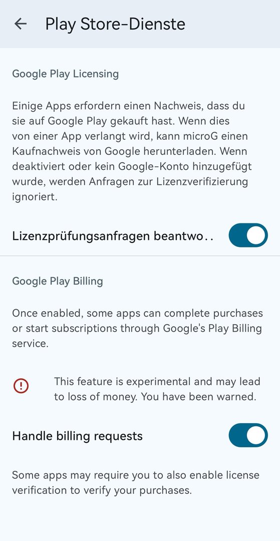

(Genauso würde ich - falls es diese Einstellungen im aktuellen MicroG gibt - in den MicroG Einstellungen unter dem Menüpunkt "Play Store-Dienste" > Lizenzprüfungsanfragen aktivieren.)
Reaktionen: Magic_13
Vielen Dank, ja es gibt all diese Einstellungen und die müssten passen. Ich habe nichts verändert, war von Haus aus schon richtig eingestellt. Ich habe halt keinen Nerv das Gerät wegen dem nochmal zurück zu setzen und dann ewig rumprobieren ohne zu wissen, ob ich erfolgreich bin. Das ist es mir einfach nicht wert.
