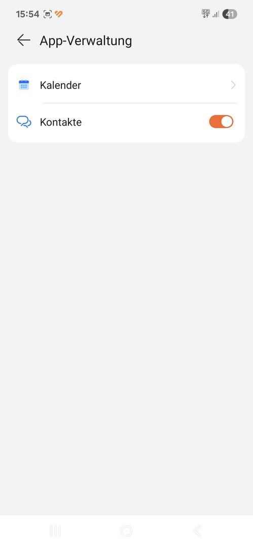

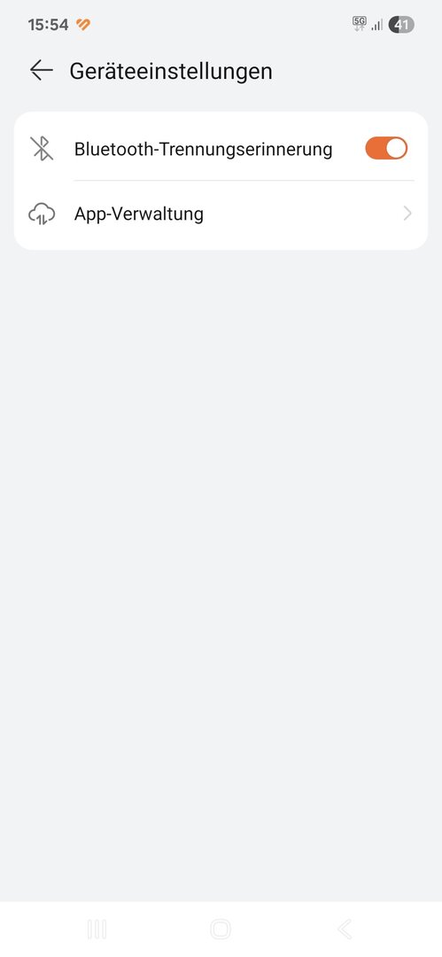

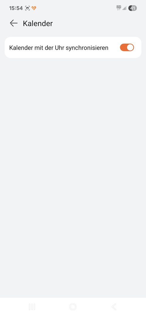

@Optimistikus Einträge werden nur synchronisiert.
Geräteeinstellungen/App Verwaltung/Kalender

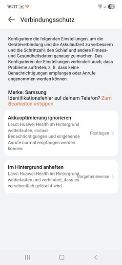

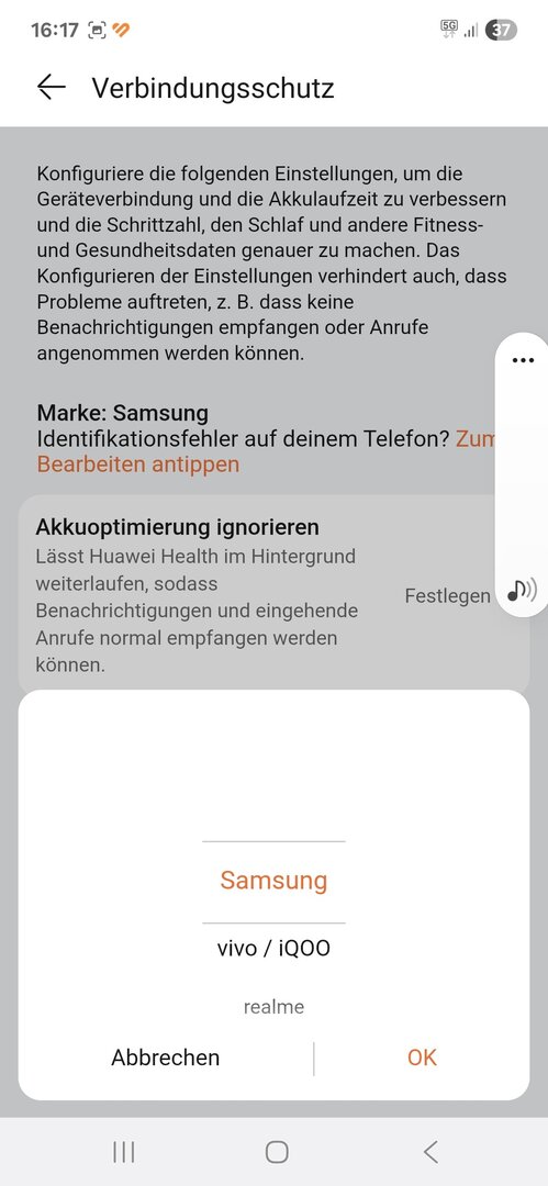

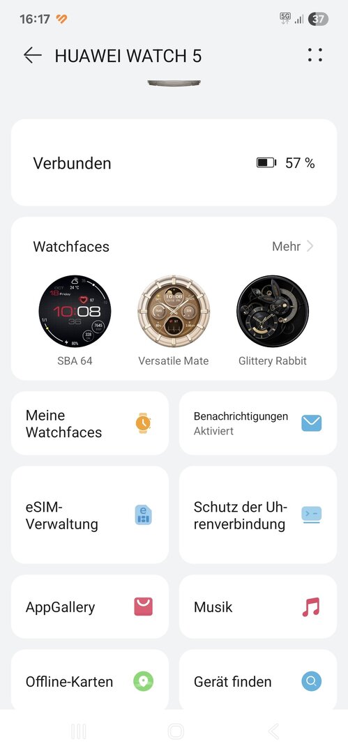

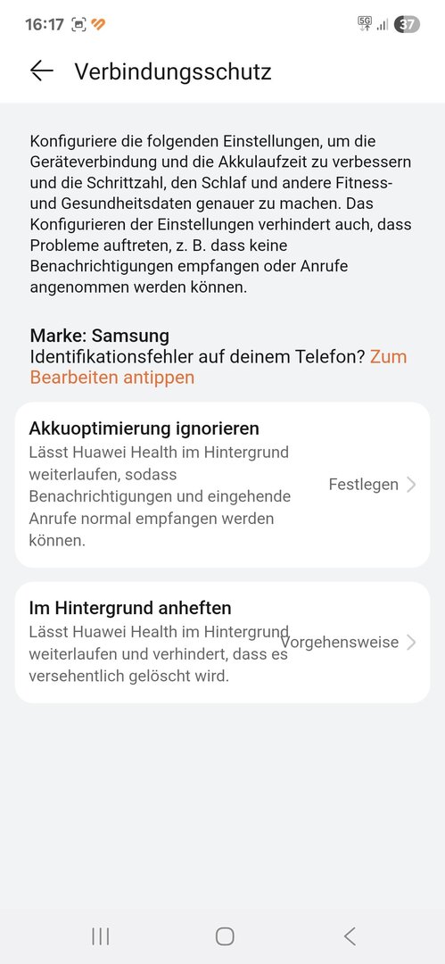

@Optimistikus Schutz der Uhrenverbindung/Verbindungsschutz/"Other" wählen
(Dein Handy ist nicht dabei)

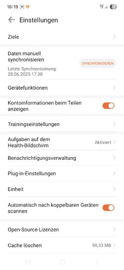

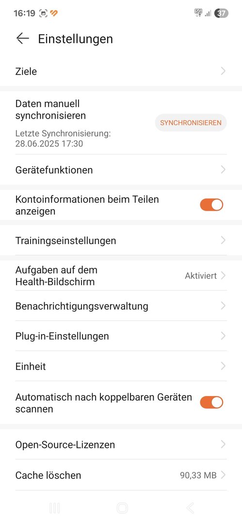

Daten können auch manuell zuverlässig synchronisiert werden. (Screenshot 4)

Vielen Dank für Deine Mühe. Die Einstellung "Other" hatte ich schon vorgenommen und auch per Hand entsprechend Deines Screenshots synchronisiert. Ich bin aber nicht sicher ob bei diesem Synchronisieren das Synchronisieren aller Daten gemeint ist oder nicht eher nur die der Gesundheitsdaten. Denn mit diesem manuellen Synchronisieren hat bei mir das Synchronisieren der Kalenderdaten noch nicht funtioniert. Witzigerweise ist die Seite Verbindungsschutz bei mir anders aufgebaut.
1. "Akkuoptimierung ignorieren" - kann ich bei mir auch in Android einstellen
2. "Hintergrundaktivität zulassen" - kann ich nicht festlegen
3. "App-Autostart" - kann ich nicht festlegen
4. "Im Hintergrund anheften" - kann ich ebenfalls nicht festlegen
Für den Autostart hatte ich schon versucht mit dem "Autostart App Manager" den Autostart der Health App festzulegen, jedoch die Health App wurde nicht mal in der Liste der Apps aufgeführt.
Ich forsche weiter!

- in der Health App muß man nun noch unter Geräte ---> Geräteeinstellungen ---> App-Verwaltung ---> Kontakte und Kalender die Synchronisierung einschalten
