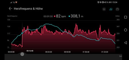

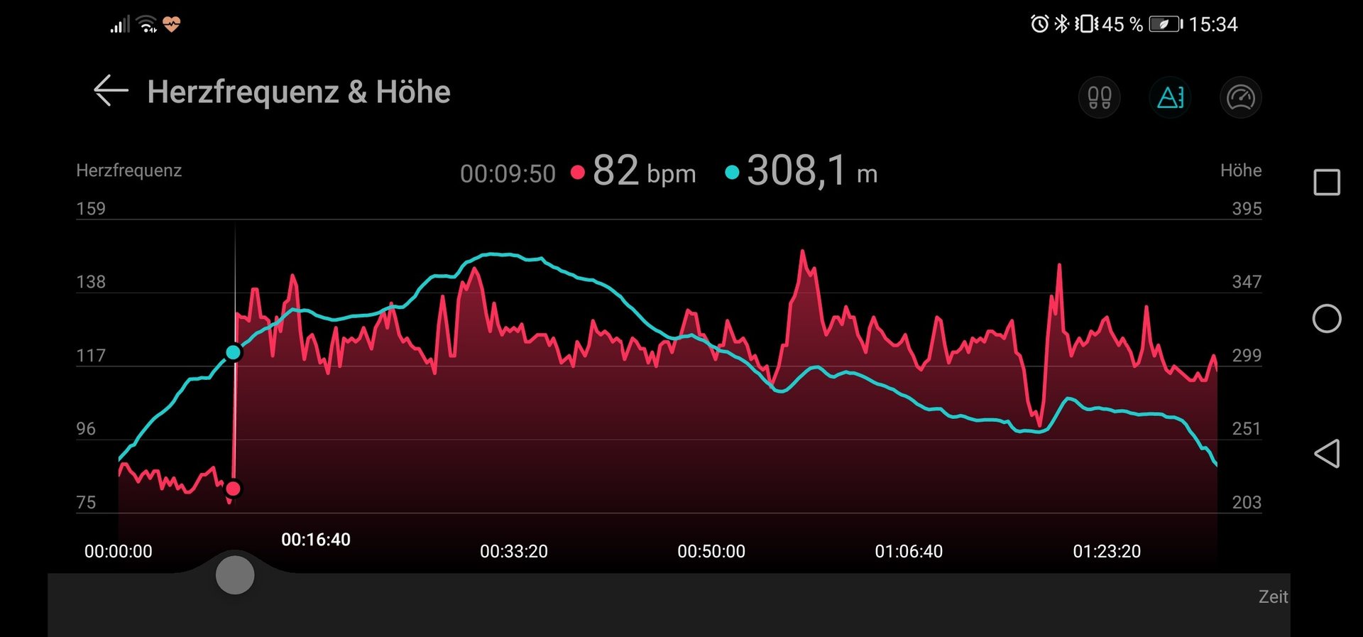

mich ereilt das selbe Schicksal wie zuvor mit meiner GT2 jetzt auch mit meiner GT2 Pro. Der Puls ist bei sportlichen Betätigungen VIEL zu niedrig. Aber nicht immer. Manchmal misst die Uhr total korrekt. Dann ein komplettes Workout viel zu niedrig und manchmal nur einige Minuten. Heute Wanderung, falsch gemessen die ersten 10 Minuten (siehe Foto). Was kann das Problem sein? Fester Sitz und Armhaar entfernt.

Siehe mein Foto im ersten Beitrag. Da ist offensichtlich dass dies nicht stimmen kann. Der Puls springt ja extrem nach oben. Bei gleichbleibender Belastung.
Bin jetzt kein Sportwissenschaftler aber die Sprünge sind nicht krass und korrelieren mit der Höhenangabe/Steigung? Genau so würde ich das erwarten.
