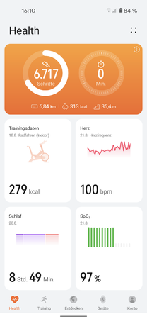

Coole Werte 😂 6,84km bei 6717 Schritten. Schade um die sonst so schöne Uhr.

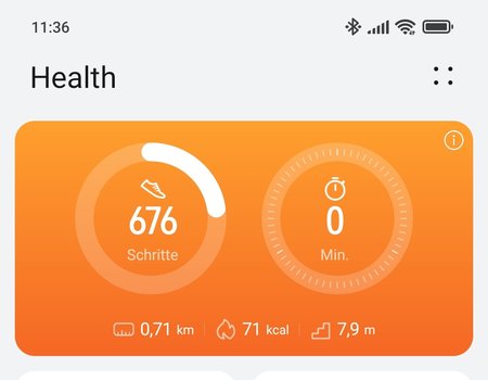

Bei mir sieht es leider so aus. Jegliche Körpergröße und Gewicht ausprobiert, es hilft nichts. Siehe Screenshot.
Kann man da echt nichts mehr machen? Zurücksetzen soll's ja auch nicht bringen.
