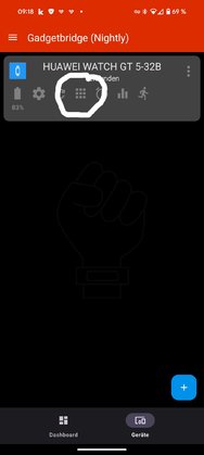

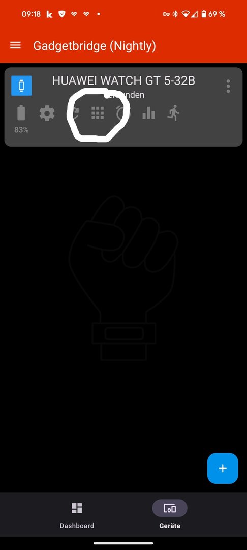

@BrandX du musst auf das Viereckige Icon klicken.
