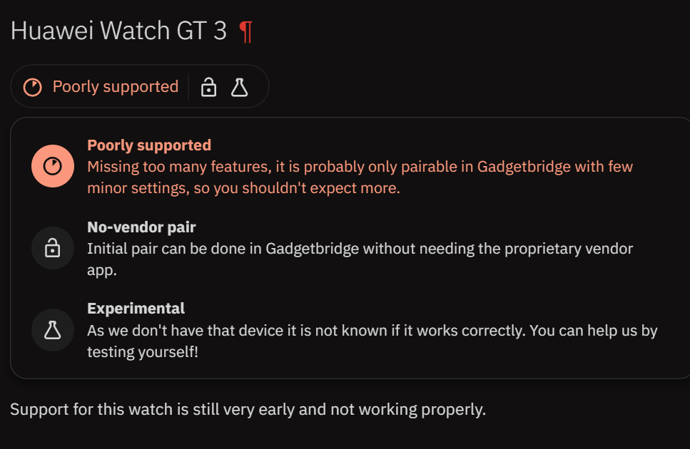

Läuft die GadgetBridge App auch mit der GT3?
@Roger123 nach meiner Kenntnis bis zur GT 4 ...
Okay weil auf der Seite folgendes steht:
@Roger123
Ich habe die GT3 pro und funktioniert
Reaktionen: Roger123 und aki06
