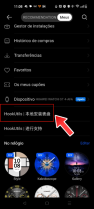

die neuste ist aber die 14.1.4.171 und nicht die 13xxxx. Diese findest Du im Startpost. Zum installieren der WF´s klickt man nicht mehr so wie früher oben rechts, sondern tippt hier wie auf dem Foto?
