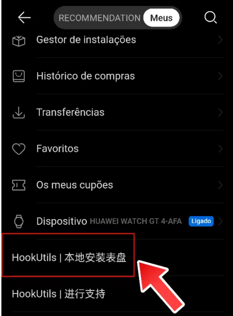

auf der linken Seite "HookUtils" installiert die WF.
Wenn Du die richtige Mod verwendest !!!!
Reaktionen: bligg
Ahhhhhh, vielen Dank, das war es :1f64c:
Stand leider so nicht in der Anleitung und die Screenshots haben mir dann komplett verwirrt.

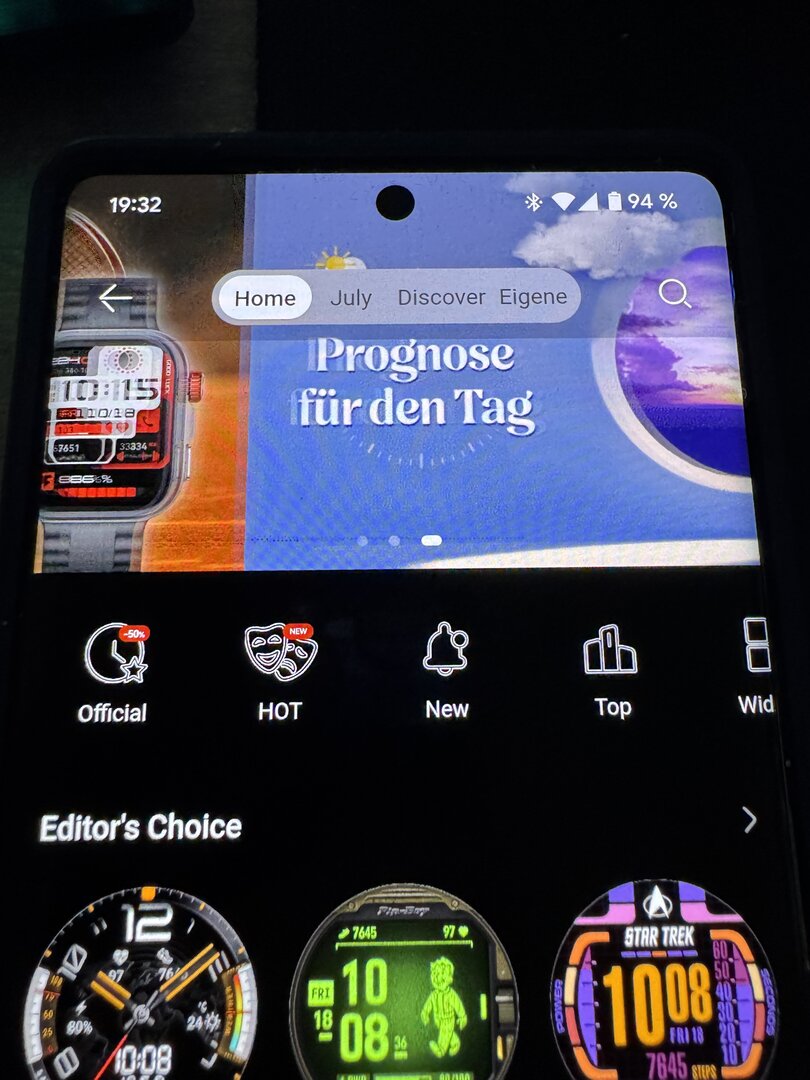

Hallo Leute
Habe jetzt mein altes Google Handy genommen und alles nach Anleitung gemacht.
Die *.hwt Datei habe ich in einem Ordner abgespeichert, nicht im Download Ordner :)
Wie kann ich die WF installieren, wenn ich diese 3 Punkte rechts oben nicht habe?

@CROW1973
Es gibt keine 3 Punkte mehr und das schon lange.
Wenn Du die richtige Mod.App installiert hast und, ganz wichtig keine Update gemacht hast, dann auf Eigene gehst ist links " - siehe Bild, da wird ein WF installiert!
Reaktionen: CROW1973
Jaaaa, vielen lieben Dank!!! Hat gleich geklappt!
