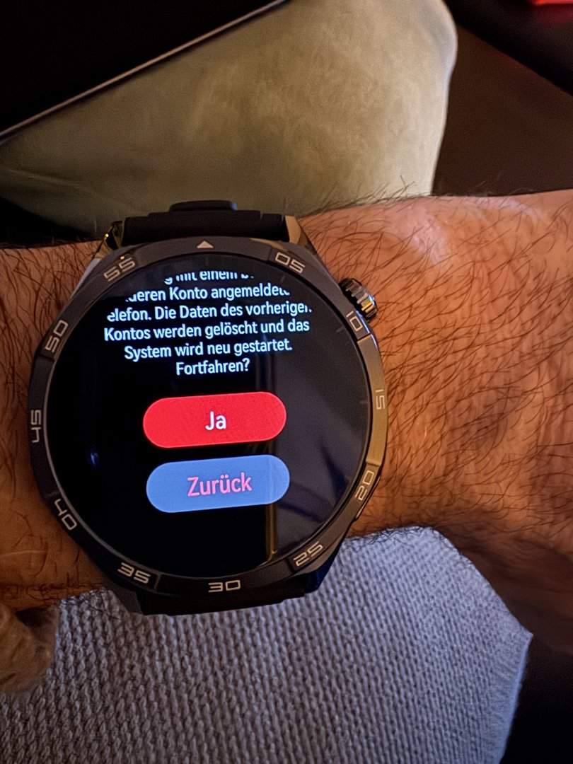

muss mich leider schon wieder mit einem Problem melden 🙈
Die älteren mod Health Dateien laufen bei mir zwar aber sie erkennen meine GT5 nicht und ich kann nicht koppeln.
Also habe ich mal Gadgetbridge getestet und hat direkt funktioniert.
Uhr gekoppelt und dann verlangt die Software die Löschung der Daten bei der GT weil sie mit einem anderen Konto angemeldet ist.
Habe ich dann mal gemacht und konnte dann sehr einfach die WF rüberschicken.
Nur am Ende bei einer Kopplung mit meinem Handy waren die WF wieder weg wegen anderem Konto.

Dieses Zurücksetzen resultiert aus dem fehlenden Authkey in Gadgetbridge.
Erst wenn diese Authentifikation gleich ist mit dem von der HealthApp hört das auf.

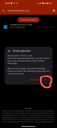

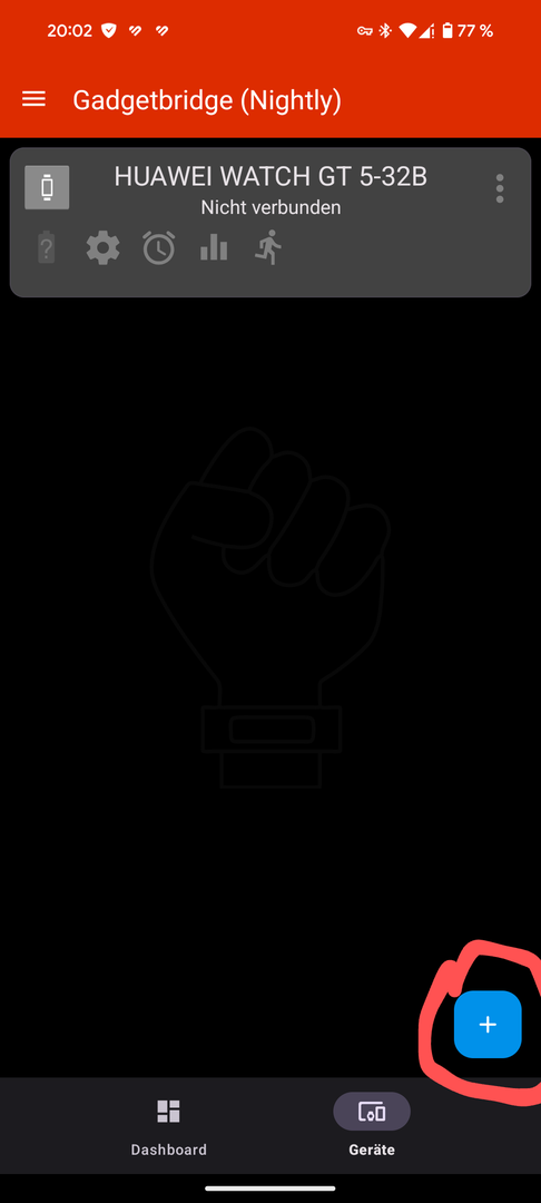

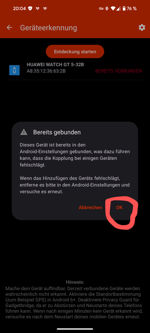

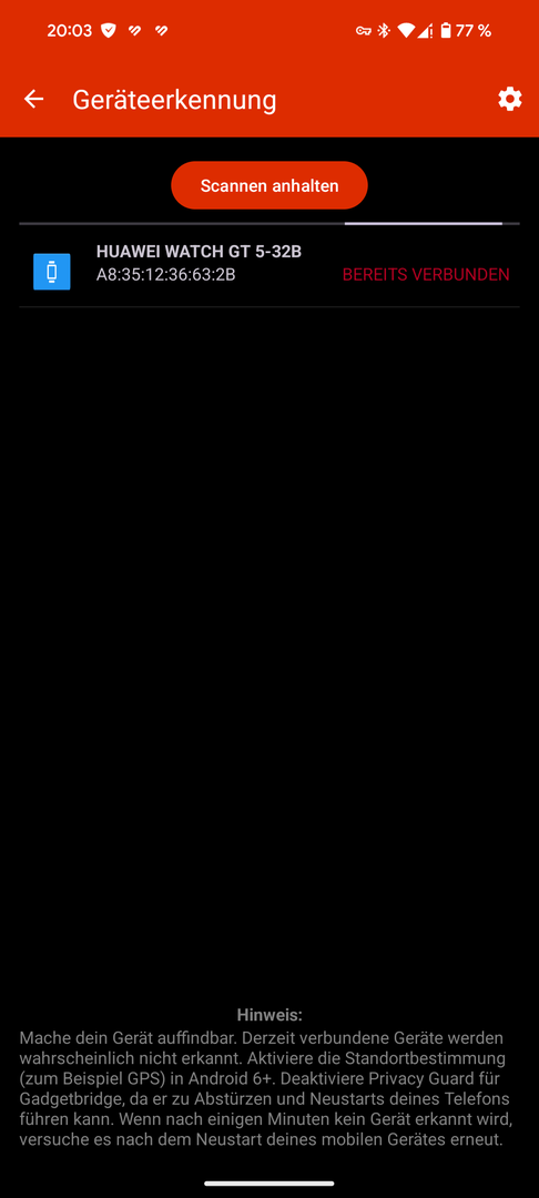

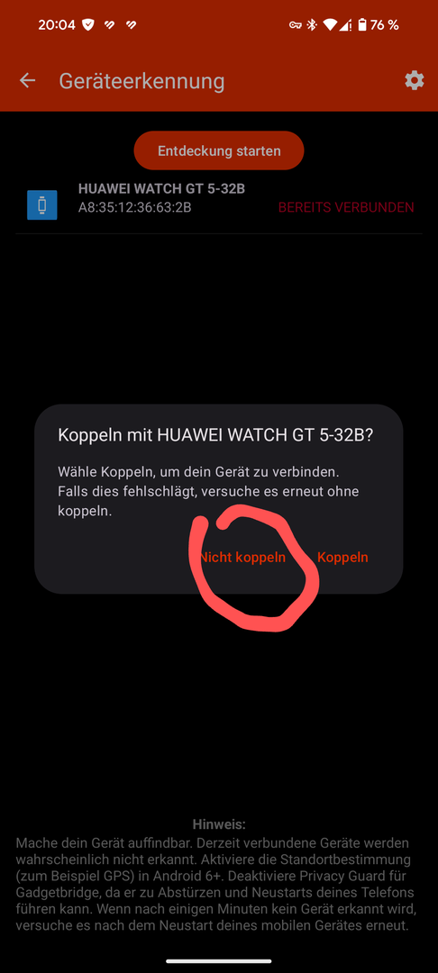

@Kligger1 du kannst dir die offizielle Health App installieren.
Beim nächsten Mal mit Gadgetbridge -
zuerst auf hinzufügen tippen, dann Dein Gerät auswählen, dann o.k. tippen, dann nicht koppeln tippen. Das ganze wirst du 2x machen müssen bis es sich verbindet. Wenn Du fertig bist Gadgetbridge trennen.
Hab mal Screenshots angehangen.
