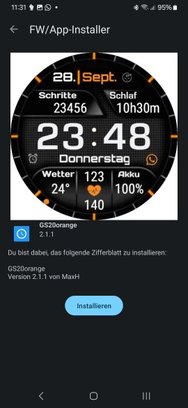

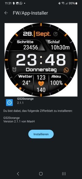

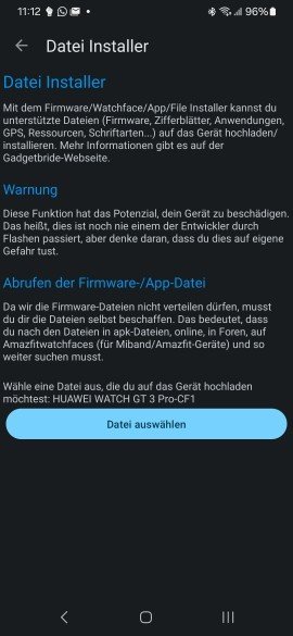

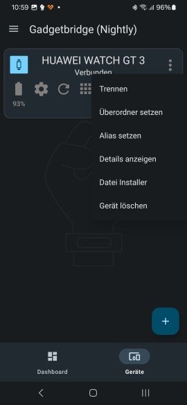

Falls wer eine Anleitung benötigt - im Prinzip sehr simpel:
  • Download z.B.: Gadgetbridge | F-Droid - Free and Open Source Android App Repository
  • eventuell unbekannte Quellen zulassen
  • Uhr von Huawei Health trennen
  • Gadgetbridge starten und Uhr hinzufügen + (auf Uhr und App bestätigen) Fragen mit "Zulassen" bestätigen
  • AUF DER UHR NICHT ZURÜCKSETZEN drücken. Im Prinzip reicht es schon um seine Faces zu übertragen.
  • Rechts unten auf GERÄTE, dann die 3 Punkte oben antippen und Datei Installer auswählen
  • Datei auswählen und auf "Installieren" klicken
  • Danach wieder auf die 3 Punkte und trennen auswählen
  • Falls nicht automatisch wieder mit Health verbunden wird - Huawei Health - Geräte - Gerät hinzufügen und verbinden
Reaktionen: lifescanner, Huwip9, fraz14 und eine weitere Person
