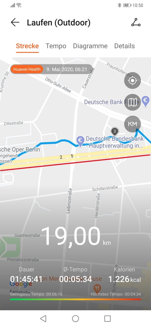

Das GPS meiner GT2 ist nicht sehr genau, ich werde mich auch mal an den Support wenden, heute gab es wieder Abweichungen bis zu 150 Meter, das ist überhaupt nicht akzeptabel in meinen Augen.
Der rote Strich ist die Strecke, welche ich gelaufen bin, die GT2 eierte nicht nur auf der anderen Straßenseiteherum, es gab auch wirklich krasse Ausschläge, und das über die ganze Strecke!

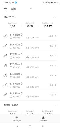

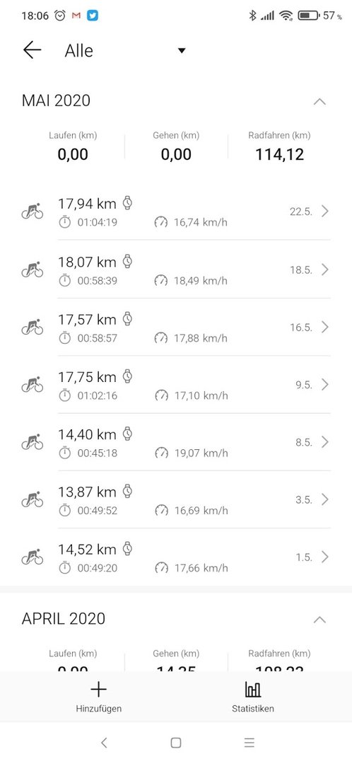

Ich habe das Problem mit der GT2e nicht so. Ich fahre z.B. die letzte Zeit immer exakt die gleiche Runde. Das mag ein paar Meter Unterschied sein, aber nicht im dem Umfang. Die 14'er Strecke war auch immer gleiche. Aussetzer kann ich keine feststellen. Ich hab einen 200m Tunnel dabei.

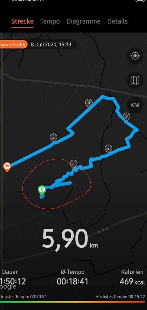

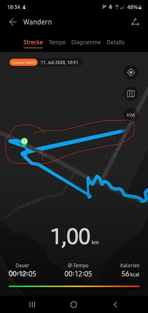

Hallo,habe seit circa 7Tage das Problem ,das sich das GPS mächtig vertut.Es sind Ecken ,und Strecken dabei,die ich gar nicht gehe, heute wieder -nach einen halben Kilometer zeigte sie mir schon einen Kilometer an. Auf dem Bild war dann zu sehen ,das ich wieder irgendwo rumgelaufen bin - laut Uhr. .Das Problem ist da ,egal ob Laufen,Gehen,Wandern.Die größte Abweichung waren 1,5km,als Vergleich nutze ich eine Samsung Galaxy Watch Active 2.Kennt jemand das Problem? Beim Werkseinstellung setzen ,sind die Daten ja weg,auch die Kopplung? Torsten

@Lele34
Wenn du große Abweichungen oder Ungenauigkeiten schon immer hattest, liegt das wahrscheinlich an der Uhr. 1,5km bei welcher Gesamtwegstrecke? 3 bis 5% Abweichung wäre normal. Genauere Werte sind Zufall. Sporadische Abweichungen können natürlich auch auf einen Defekt der Uhr hindeuten, wahrscheinlicher ist aber ein schlechter Fix oder einfach zu diesem Zeitpunkt gleichzeitiger Zugriff auf zu wenige Satelliten (obwohl im Ruhrpott eher unwahrscheinlich). Lege die Uhr mal ans Fenster oder auf den Balkon, etwa 10-15 Minuten bevor du spazieren gehst und schau ob es sich verbessert.
Reaktionen: Lele34
Danke für den Tipp mit dem Fenster,werde ich mal machen. Mich wundert es nur weil ich es bisher nicht hatte,erst sein paar Tagen. Wohne in der Nähe von Bremen, ländlich. Die 1,5 km waren einmal ,gemerkt habe ich es nur weil ich die Strecke kenne,oft gehe. Torsten

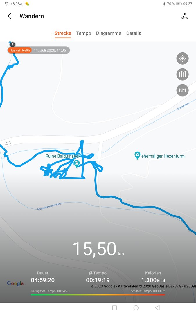

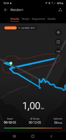

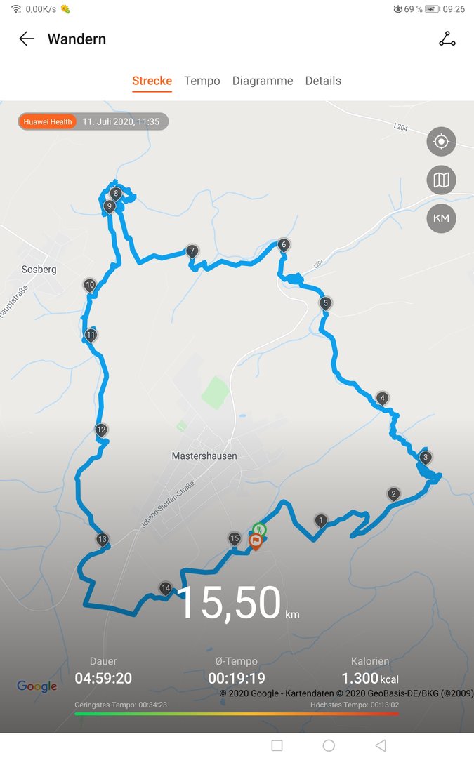

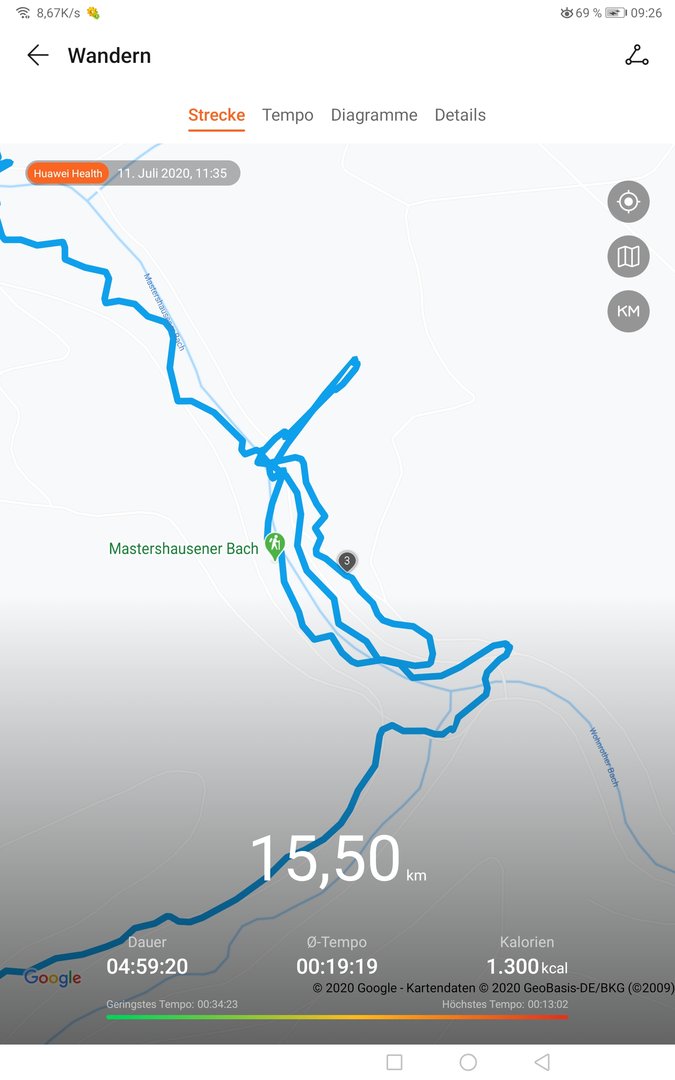

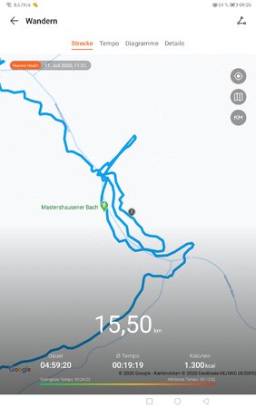

Die Genauigkeit des GPS, hängt auch stark von den Geographischen Gegebenheiten ab.
ZB. gestern auf unserer Wandertour ( Traumschleife Masdascher Burgherren Weg. Deutschlands schönster Wanderweg wurde 2018 ausgezeichnet.)
Lt. Wanderführer und Streckenführung vor Ort wurde eine ges. Weglänge von 13,9km ausgewiesen. Am Ende der Tour waren es 15,5km. Ziehe ich jetzt noch ca. 400m für den "Abstecher" zur Burgruine Balduinseck ab, bleiben noch eine diff. 1,2km übrig.
Wenn ich jetzt die Tour von der GT2 auf die Health App übertrage und genauer anschauen/zoome sieht man schon die Fehler.
Bild 1 Ges. Tour.
Bild 2 Irrweg? Ist aber da nicht möglich, da es in einer engen Schlucht mit steil aufragenden Felswänden ist und nur ein Pfad am Bach entlang führt.
Bild 3 Burgbesichtigung. Auch hier ähnliche örtl. Gegebenheiten und Tracks die wir def. nicht gegangen sind.
