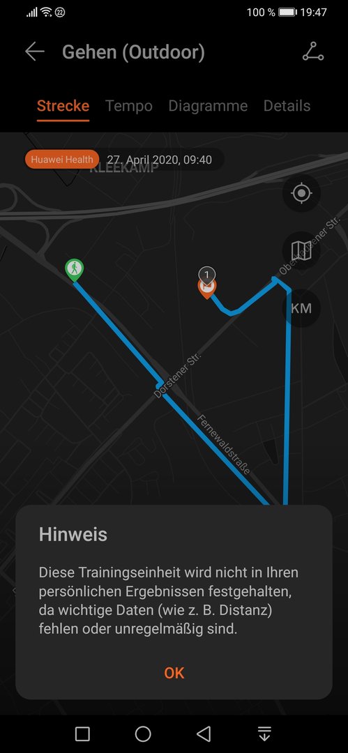

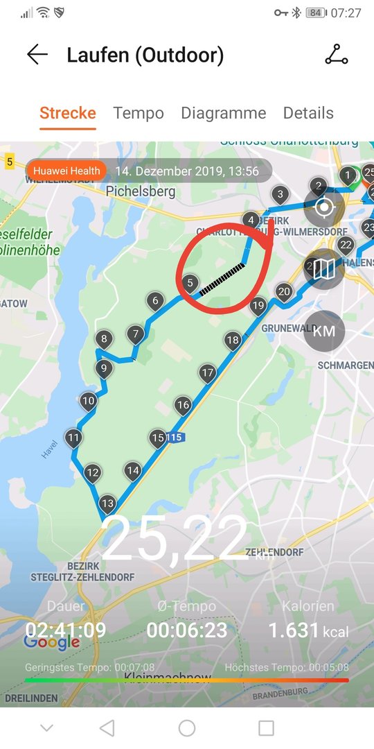

Gestern beim Lauftraining einen GPS Ausfall gehabt, die Uhr hat einfach mal einen Kilometer unterschlagen.
Hat das schon mal jemand von euch gehabt? Habe die Uhr mal neu gestartet, und werde beobachten.
Dass diese Strecke zufällig der tiefste Punkt im Grunewald war wird wohl kaum eine Rolle spielen oder?
Vielleicht mag die Uhr die Gegend um den Grunewaldsee nicht wegen der vielen Hunde. 😜
Aber genau das ist ist mir auch schon mal passiert. Einfach eine interpolierte Lücke.
Möglicherweise kommt das GPS da genau nicht hin? Einfach mal beobachten, wenn Du da nochmal langläufst. Wenn das Problem exakt an der gleichen Stelle da wieder auftaucht, wird der Empfang genau da wohl nicht funktionieren....
Reaktionen: RichtigerLurch
Gute Idee. Falls das nicht hilft, vlt die Uhr mal ein und ausschalten? Falls all das nicht hilft redet machen.. Quasi pö a pö Fehlerquellen ausschließen bis sich letztlich (wohl hoffentlich nicht) ein Defekt zeigen sollte

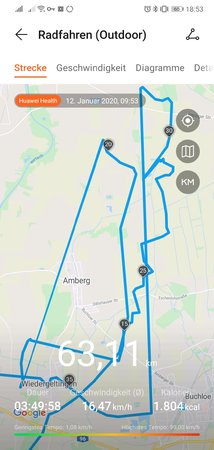

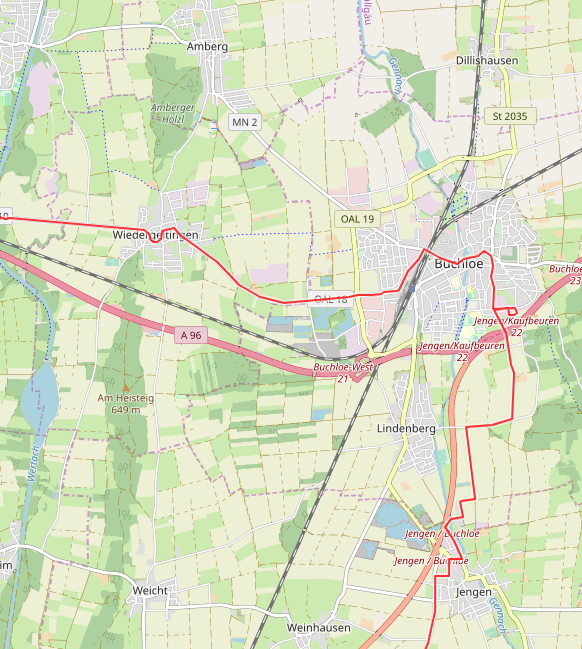

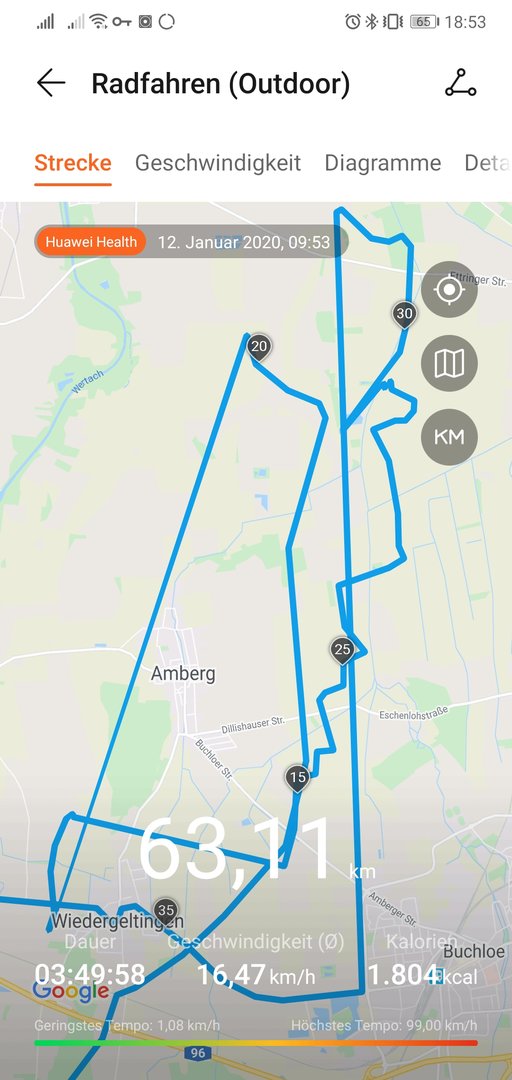

Einmal hat sie sich aber komplett verhauen, ich bin an dem Tag nach Buchloe geradelt, die Uhr war aber ein paar Kilometer weiter nördlich. Ich bin kurz in einen Laden reingegangen, da hat sie wohl den Fix verloren und sich danach ein paar Kilometer verrechnet.
Im Vergleich dazu den Track den mein Garmin aufgezeichnet hat.
Bis auf diesen Ausreißer hat das GPS in der Uhr bei mir ganz gut funktioniert

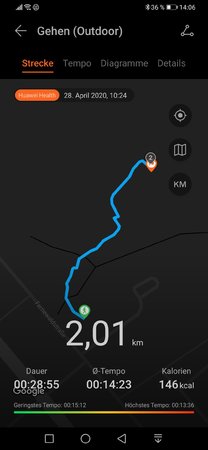

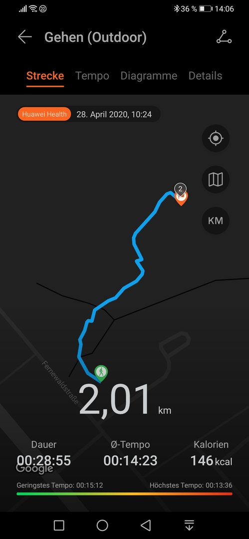

Seit einiger Zeit nutze ich die Watch GT2 wieder jeden Tag. Dennoch stelle ich ab und an folgendes fest.
Wenn ich Gehen (Outdoor) nutze und eine GPS-Verbindung hergestellt wurde, scheint soweit alles Okay zu sein. Wenn ich am Abend zwischen der GT2 und der Health-App von Huawei einen Datenabgleich vornehme, ist die Streckenaufzeichnung hin und wieder fehlerhaft. Sie hört bei 1 km auf, obwohl die Gesamtstreckenlänge weiter läuft.
Dieses Phänomen kommt nicht immer vor.
Die Watch GT2 wurde einem Neustart unterzogen. Ein Reset habe ich derzeit noch nicht vorgenommen. In der Hoffnung, ohne dem ist eine Lösung möglich. Zumal eine Reset keine Garantie für die Problembeseitigung sein muss.

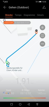

In Sachen GPS-Problem und Probleme bei der Trackaufzeichnung wurde in einem Huawei Service-Center nichts negatives an meiner Watch GT 2 festgestellt. Aktuell wurde dass Problem an die Software- und Technikabteilung von mir an Huawei übertragen.
Anbei einmal zwei Screenshots, wie es wenigsten 3 mal pro Woche vorkommt. Obwohl die GPS-Funktion meiner Watch GT 2 täglich genutzt wird.

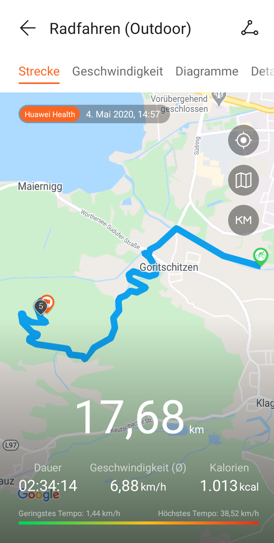

Hallo!
Ich habe die GT2 seit 2 Wochen und bin eigentlich recht zufrieden.
Allerdings passiert bei Ausfahrten mit dem Fahrrad auch regelmäßig, dass die aufgezeichnete Runde in der Huawei Health App nicht vollständig angezeigt wird (ist jetzt in 4 von 4 Fällen vorgekommen), sondern nach ein paar Kilometern einfach unterbrochen wird.
Nur die Darstellung allerdings, die Gesamtstreckenlänge in den Details stimmt (im angehängten Beispiel werden nur gut 5 km von 17 km angezeigt, Start und Ziel sollten am gleiche Ort liegen).
Weiß jemand Rat?
Lg, Misha
Könnte es theoretisch sein, dass der Fehler nicht in der GPS Aufzeichnung liegt, sondern an der Übertragung bzw. Verarbeitung in der Health App? Ich habe nämlich das gleiche Problem wie von @beleboe und @misha76 dargestellt, allerdings nicht mit einer GT 2, sondern mit meinem Honor Band 4. Dieses hat kein eigenes GPS, sondern nutzt das interne im Handy (Huawei P20 Lite).
Bisher hatte ich den Fehler eher in den Energieoptimierungs-Einstellungen meines Handys gesucht, konnte darüber das Problem aber nicht lösen. Allerdings funktionieren alle anderen GPS Apps einwandfrei. Und ein Vergleich mit einem anderen Handy und einer anderen App zeigt, dass die in der Health App angezeigte Gesamtstreckenlänge (Km Anzahl) von der Distanz her stimmt. Trotzdem wird in der Health App bei der Kartendarstellung nur ein kleiner Ausschnitt (oftmals nur die ersten paar hundert Meter, teilweise auch etwas komplett unsinniges) angezeigt. Das würde sich mit dem hier darstellten Problem decken.
Wie hoch ist also die Wahrscheinlichkeit, dass das gleiche Problem bei zwei unterschiedlichen GPS Geräten (GT2 + Handy) auftritt? Oder es liegt ein allgemeines Problem bei Huaweis GPS Modul vor, was das Problem aber wohl nicht besser macht.
