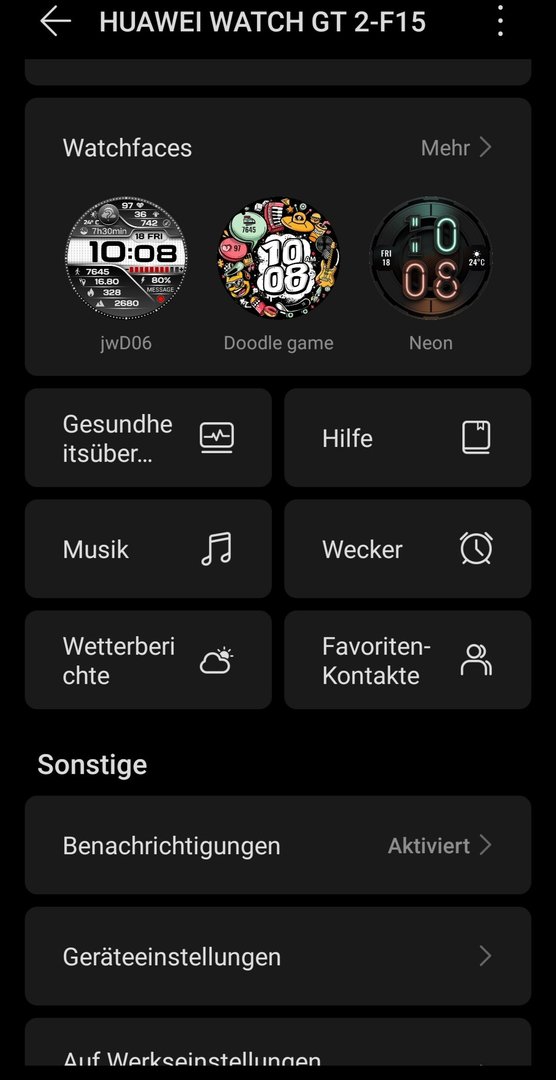

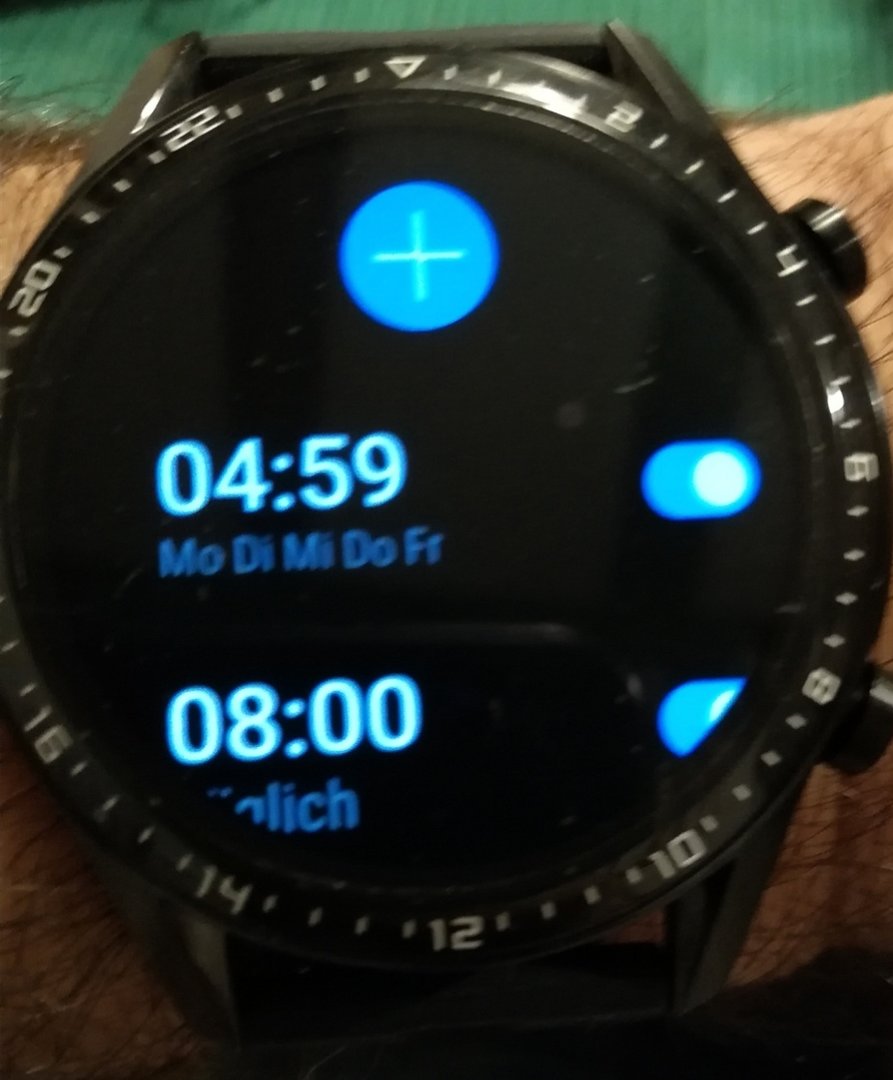

In der Uhr muß du mal schauen, bei mir ist sie so eingestellt und das funktioniert auch.
Besten Dank für Deine Antwort.
Dein Bild zeigt den Wecker in der Uhr. Wenn ich diesen Stelle, klappt das mit der Vibration super.

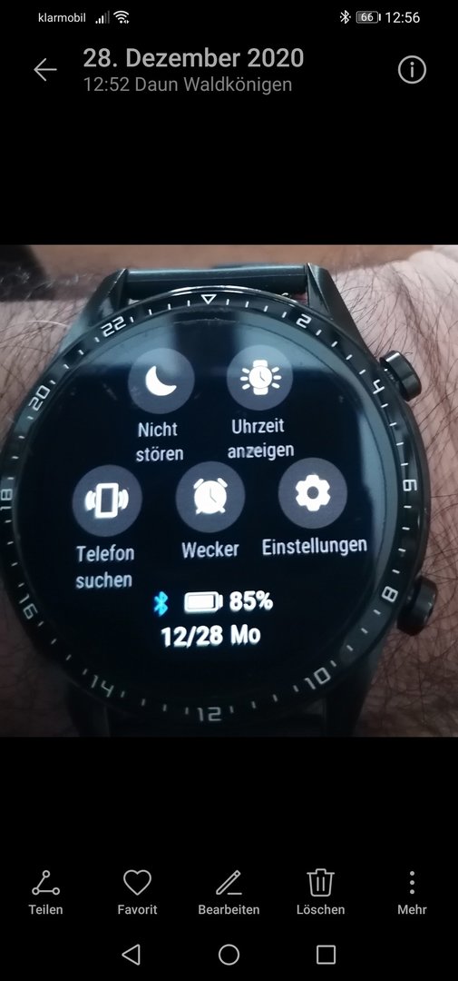

So sieht es bei mir aus.
