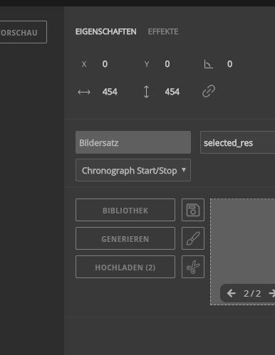

Du musst auch darauf achten, das bei Chronograph_ Bildersatz Start/Stop steht nicht Reset. Das ist ein Bug des FM, der stellt das nach erneutem öffnen der hfm um.

@TramJens wenn ich die hfm öffne steht bei mir imm noch Start/Stopp.

@olih
Dann ist das ein Bug in meiner FM Version.
Reaktionen: olih
@TramJens ich hatte das auch als ich eine fremde hfm geöffnet hatte, da hab ich mich schon gewundert.
