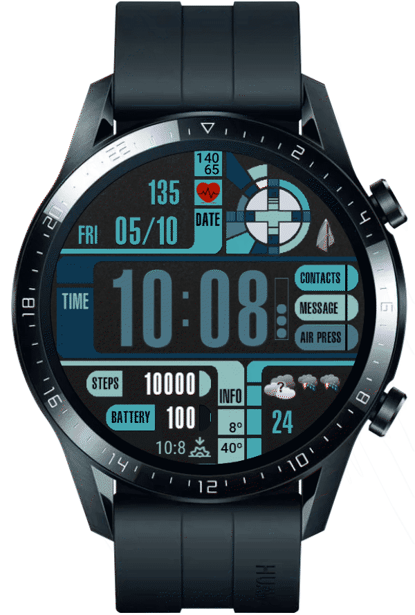

@olih
Ich habe zur Zeit ein anderes Problem, kann keine WF inst., immer Speicher voll, obwohl noch Platz ist.
Hier eine hfm, nicht ganz fertig, funktioniert aber, sogar mit Zahnrad. Oberer Bereich ist änderbar.
Datum - schlaf
OT auf dig std.
  • SWA3105.gt2_46.2.7.1.hwt
  • SWA3105.hfm
Reaktionen: olih

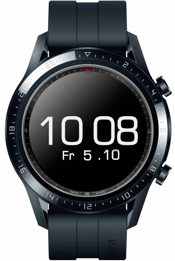

@olih
So, ich habe Deine HWT hochgeladen.
Ein ganz einfaches Face für OT erstellt, deine OT Widgets entfernt, meine eingefügt, funktioniert !!!!!!!!!!!!
Jetz könnte man das OT face erweitern, dann funktioniert alles.
Mit der zweiten hfm kannst Du Dein Wunsch-one touch face erstellen.
Es funktioniert alles!!!!!!!!!!!!!!!!!!!!!
Den Rest musst Du selbst machen. Hat keine 15 min. gedauert.
