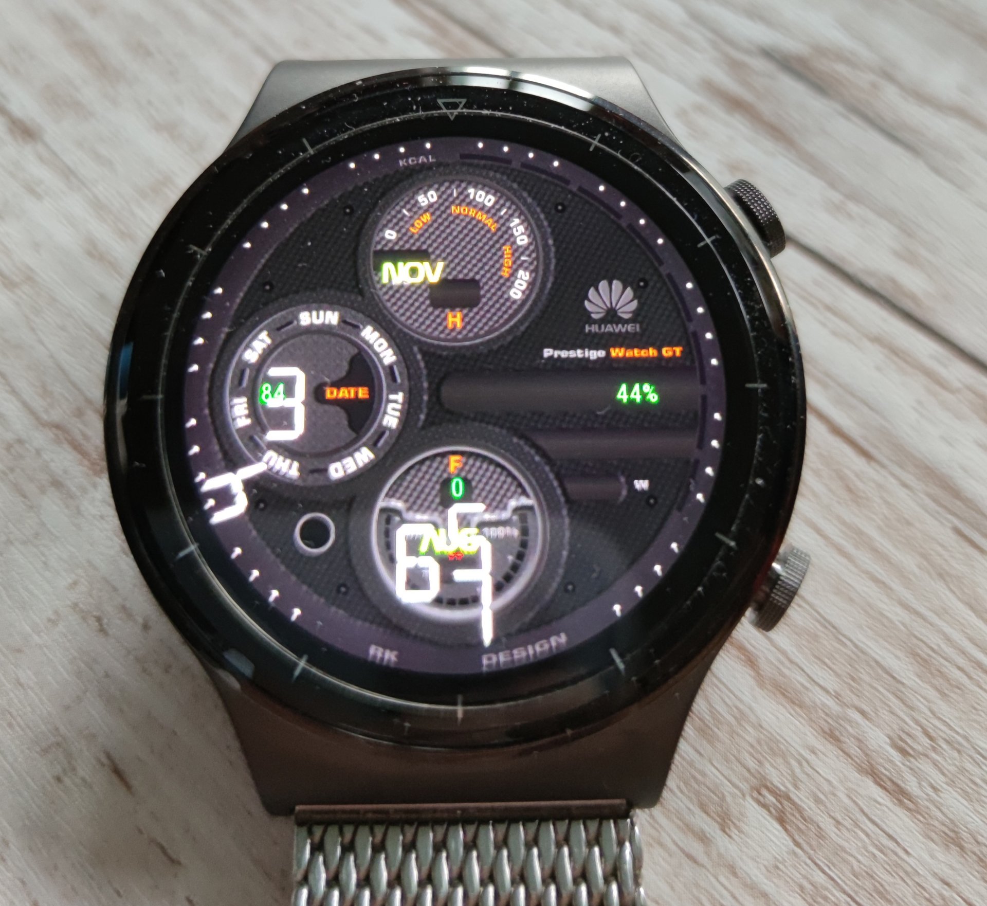

Habe ein neues Face erstellt, aber auf der Uhr wird nur Murks angezeigt. Auf der GT und auf der GT 2 Pro. Egal ob es mit einer aktuellen, oder einer alten Version des Watchface Designers erstellt wurde. Installiert mit dem Health Mod auf dem Mi 10 T Pro. Ältere Faces von mir gehen einwandfrei. Wurden allerdings nicht mit der Vollversion erstellt.

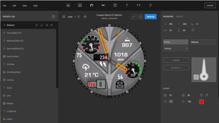

Ich schreibe hier mal, weil ich mit den Battery- und Heartrate-Zeigern nicht weiterkomme.
Kann mir jemand den korrekten Start- und Endposition erklären?
@WatchGT schau mal ins Handbuch unter widgets - rotary, da ist es gut erklärt

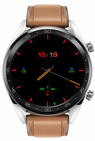

@Cris
Sind das nicht 2 verschiedene Face?
In der hfm ist die aus Bild 1, die hwt (auf der Uhr) die von Bild2.

@Cris
Hab die hfm geöffnet und es erschien das andere Face.
@Cris
Da ist im Hintergrund ein anderes WF, bei mir auch. Mit dem FM 0.9.3 sind nur noch 20 widget möglich, danach kommt es zu Fehlern.
Wenn es mir dem 9.3 erstellt werden soll, muss alles neu aufgebaut werden.
