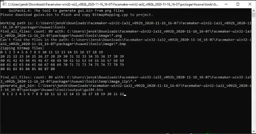

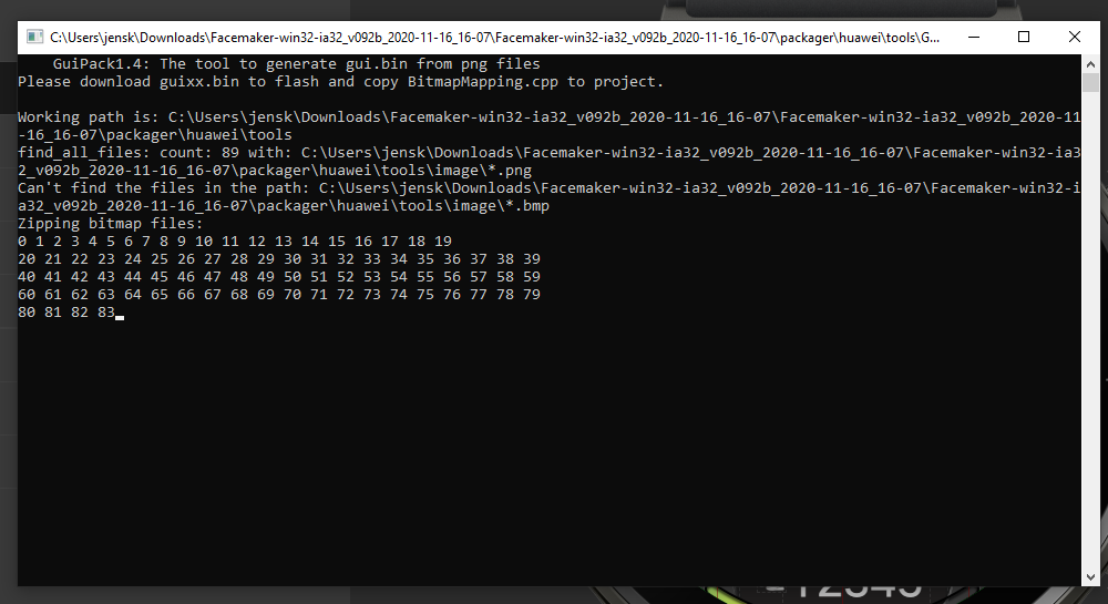

Visual C++ Redistributable ist installiert? Bitdefender dreht bei mir auch immer am Rad...
Hat bislang alles nichts geholfen...
@Thomasetti @Xsafer @TramJens
Ich hab da eine Vermutung - Könnte mir jemand Screenshots der Dateistruktur vom packager-Verzeichnis machen?
@ParadiseLost
Ich hoffe Du kannst damit was anfangen.
Reaktionen: ParadiseLost
Nicht ganz das was ich meinte, aber es hatte was damit zu tun. Die beiden vc...dll Dateien haben beim 092 und beim 093 gefehlt. Beim 085 waren die dll vorhanden.
DLLs runtergeladen und ins richtige Verzeichnis vom Packager kopiert, läuft!

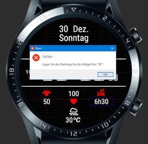

kann mir einer sagen wo der Fehler ist, tritt auf beim Exportieren
Legen sie den Datentyp für das Widget fest “50“!
du hast dem widget keinen Wert zugewiesen
ok würde ich gerne tun aber wie?
@bluebox2018
Im linken Bereich des FaceMaker die 50 markieren, dann nach rechts, dort den Datentyp, z.B. Puls, einstellen.
