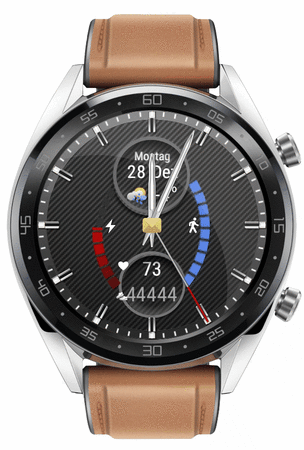

Ist es dir @Xsafer schonmal gelungen die Schrittzahl mit Bildersätzen darzustellen? Man kann sie im fm zwar generieren einer, zehner, hunderter usw. . Im fertigen face werden mir aber immer nur Fantasiezahlen angezeigt
@Thomasetti
Ja, ich habe es damals so gemacht wie im Video , ist mir aber zu umständlich und zum Teil auch nicht ganz so wichtig für mich.
Ich füge es immer ein weil es viele wünschen.
Reaktionen: Thomasetti
@Thomasetti

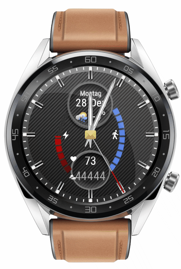

Warum bekommst DU Fantasiezahlen, habe es mal wieder ausprobiert und funktioniert, ist halt umständlich.
Zahlen stimmen auch überein, nur in der Animation nicht.
