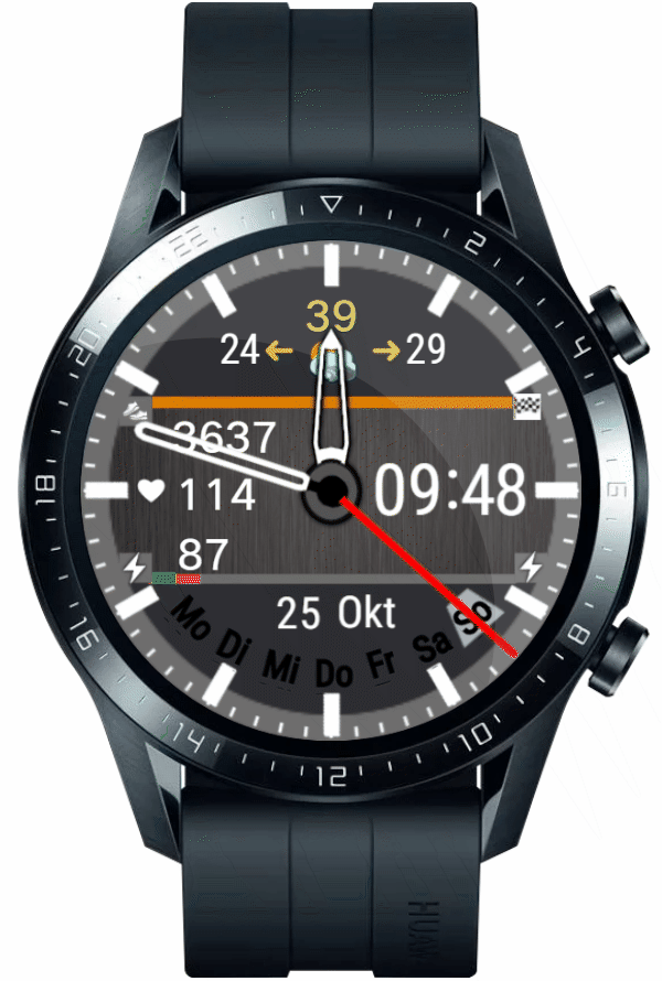

@Rainman67
So, ist verhältnismäßig einfach, mit digital und analog, versuch es. Du kannst weglassen , umbauen , ist egal.
  • 63c.hfm

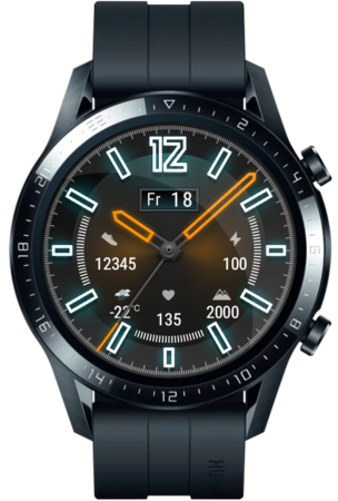

@Rainman67
Hier meine Fassung, Änderungen kannst Du ja vornehmen oder Du musst Dich melden
2xhwt etwas abgeändert die zweite
  • 227_24Hour.hfm
  • 227_24Hour_2.1.1.hwt
Reaktionen: Rainman67 und olih
@Xsafer
Perfekt! Wobei ich zwischen der ersten und der zweiten Variante außer dem Icon für das Wetter mehr oder weniger keinen Unterschied feststellen kann. Wobei mir das zweite mit dem grauen Wetter-Icon besser gefällt. Nochmal ganz herzlichen Dank! 👍
@Rainman67
Ja, Wetter und ikon angepasst, mehr nicht.
