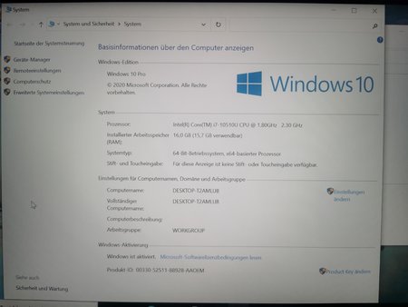

Da sieht es so aus ...
Was ist das für ein PC? Da läuft was schief
Bei mir wird der nicht installiert, muß jedesmal den Unzip Ordner öffnen und die exe starten.
@locke605
Normalerweise sollte es keine Rolle spielen ob gt oder gt2, wir suchen aber den Fehler.

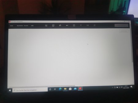

Lenovo ThinkPad
@locke605
Wo kein installer da auch keine Installation. Das Ding wird als exe gestartet. Hast du einen Virenscanner? Der mag einige der ausführbaren Dateien nicht und hat sie vielleicht einkassiert? Bitdefender kriegt jedes Mal die Krise, wenn ich eine neue Version benutze.

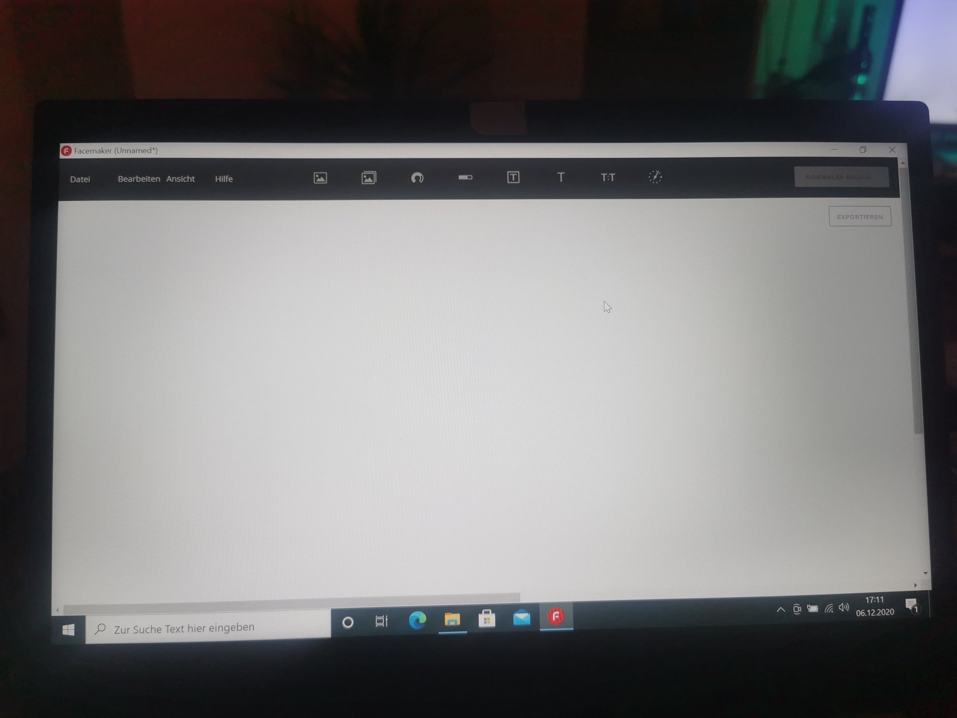

Also ich hab von nuno nun die v93 auch auf Englisch gestellt , Bildschirmauflösung auf max hoch aber wieder nix 🤮
So nun endlich hat es geklappt ... Es ging an dem Visual C ++ Redistributable den hab ich unter Microsoft gefunden und installiert ... Nun ging es ... Danke und ich hoffe das ich anderen vielleicht auch helfen kann ...
