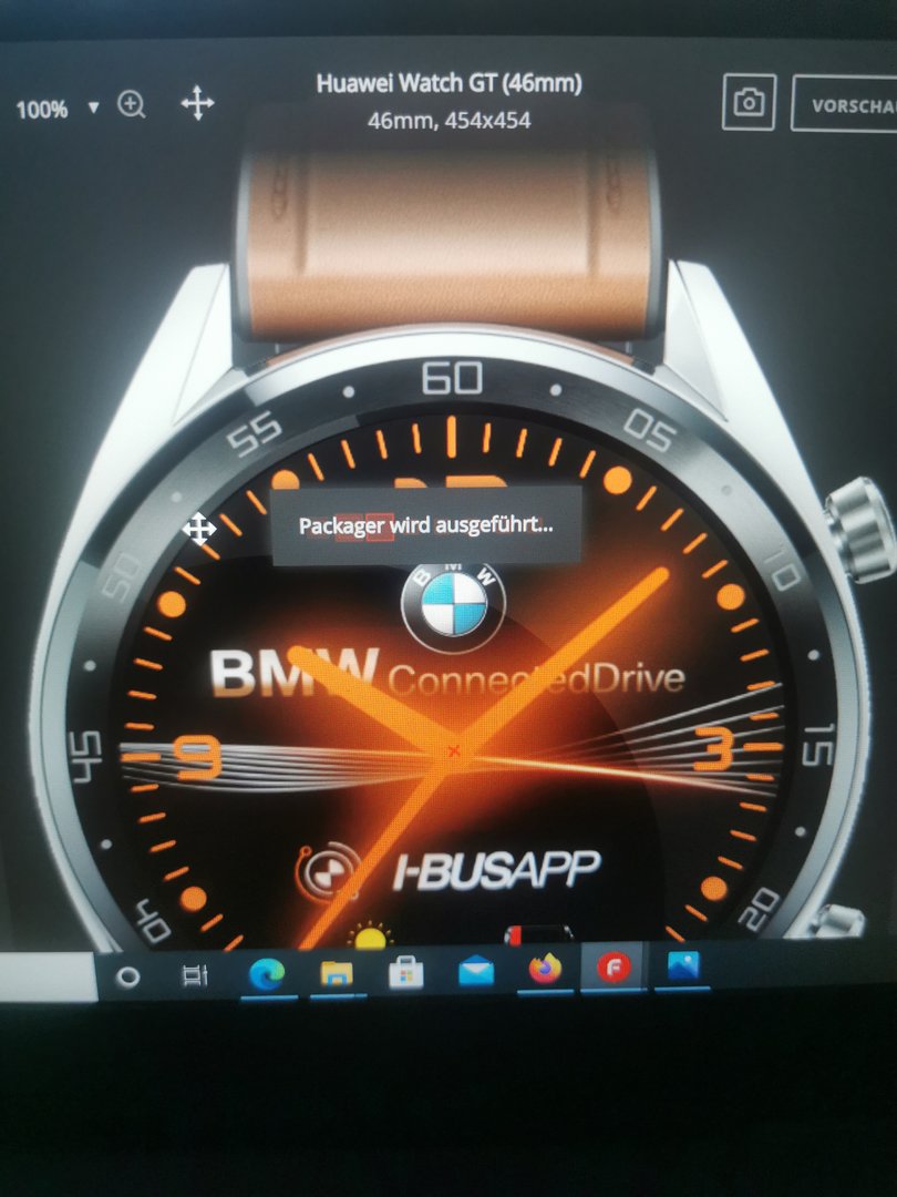

Beim exportieren bleibt es bei mir dort stehen ... Auch über Nacht nix passiert ... Was kann ich tun ?

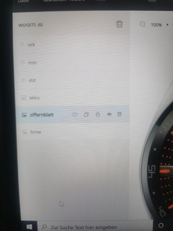

@locke605
Normaler Weise kommt eine Meldung, egal, Du hast falsche zuordnung der Widget, irgendwo ein Leerzeichen, falsche Beschriftung,
usw.. Im Aufbau ist etwas falsch. du kannst gerne die hfm schicken und ich schau mal drauf.

@locke605
Wie ich schon geschrieben habe,
Du hast ein leerzeichen in den Bildern und Widgets. "Modern 02large " muss so aussehen, "Modern02large"!!!!
Besser umbennen, zbsp. Zifferblatt oder.........................
Habe es gespeichert, funktioniert.

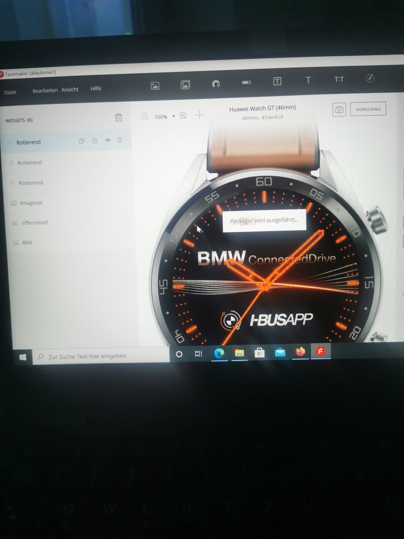

Dann scheint bei mir was nicht zu stimmen , hab's auch probiert , kein Erfolg
Hab's kurz und knapp gemacht
@locke605
Hier die geändert von mir. funktioniert ohne Probleme
Wenn es nicht geht, dann inst. den FM neu!!!

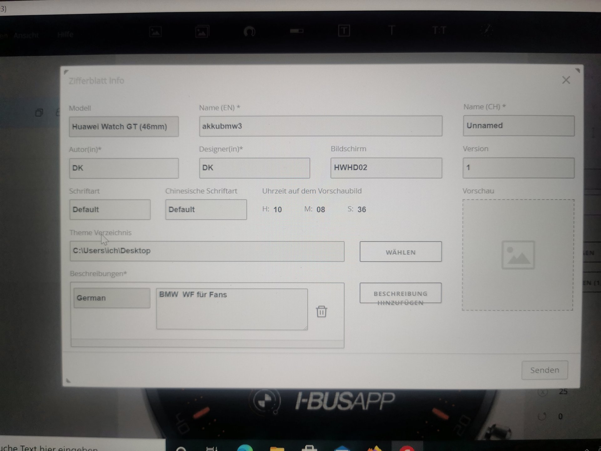

@Xsafer nein alles auf dem PC direkt , aber muss iwas in den Einstellungen beim facemaker noch gemacht werden ?
@locke605
Mach mal einen Screenshot von Faceinfo
Reaktionen: Xsafer
Ist im Anhang
