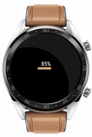

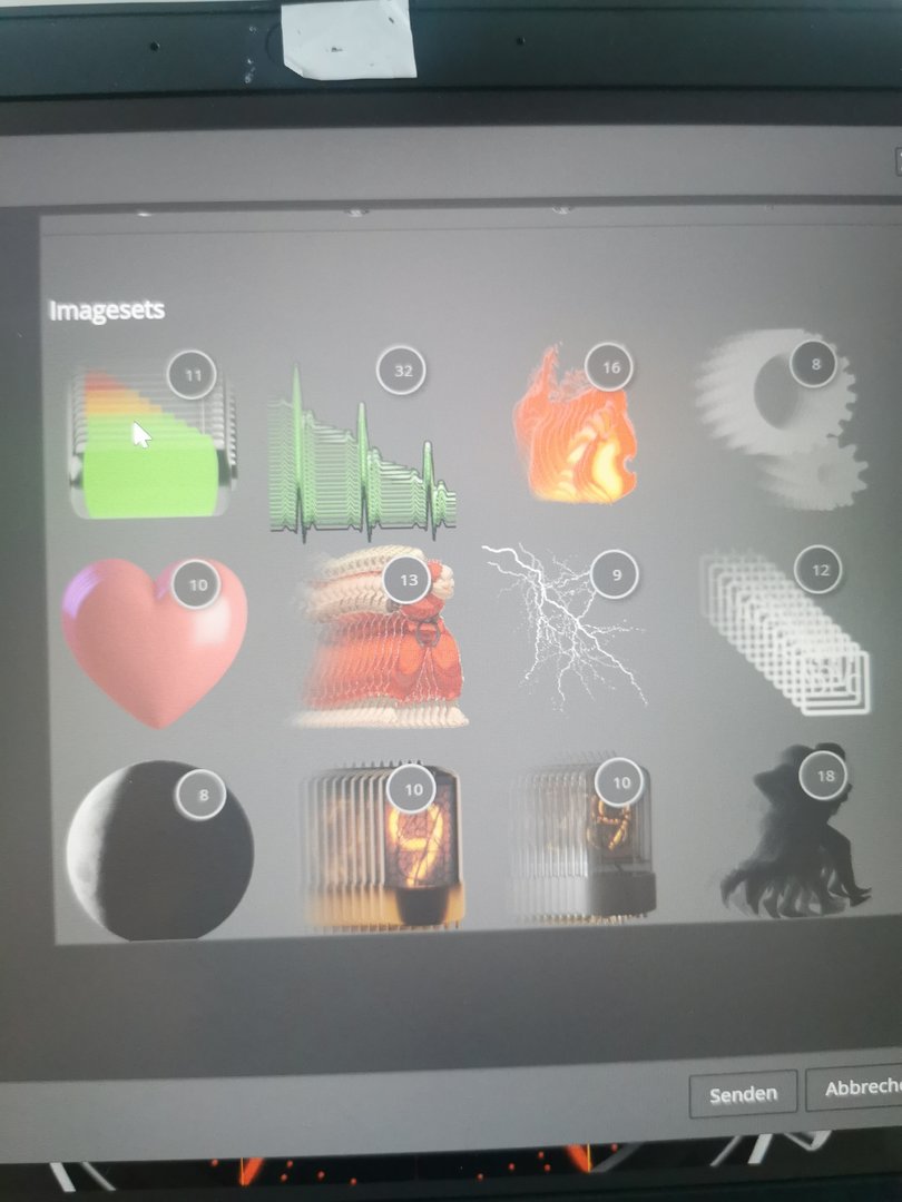

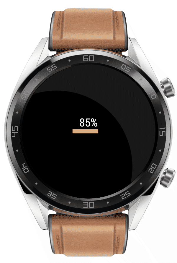

Hallo ich würde gern eine einfache Akkuanzeige einfügen was genau muss ich da in facemaker machen die Imagedateien aus den Vorlagen gehen nicht ... Kann ich nicht anklicken ...

Diese Vorlagen sind mehr für Animation gedacht.
Was heißt bei Dir einfache Akkuanzeige?
Über TT, kann man zBsp. eine einfache Akkuanzeige per Text/Zahlen erzeugen.

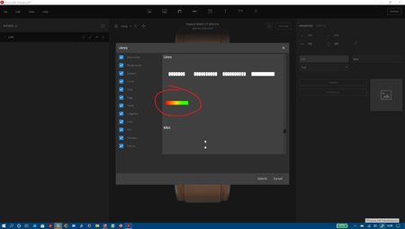

Wenn es mit Bildern sein soll brauchst Du 11 Bilder, von 0 bis 100%.
Für Dein Bild oben zBsp. eine orange Linie.

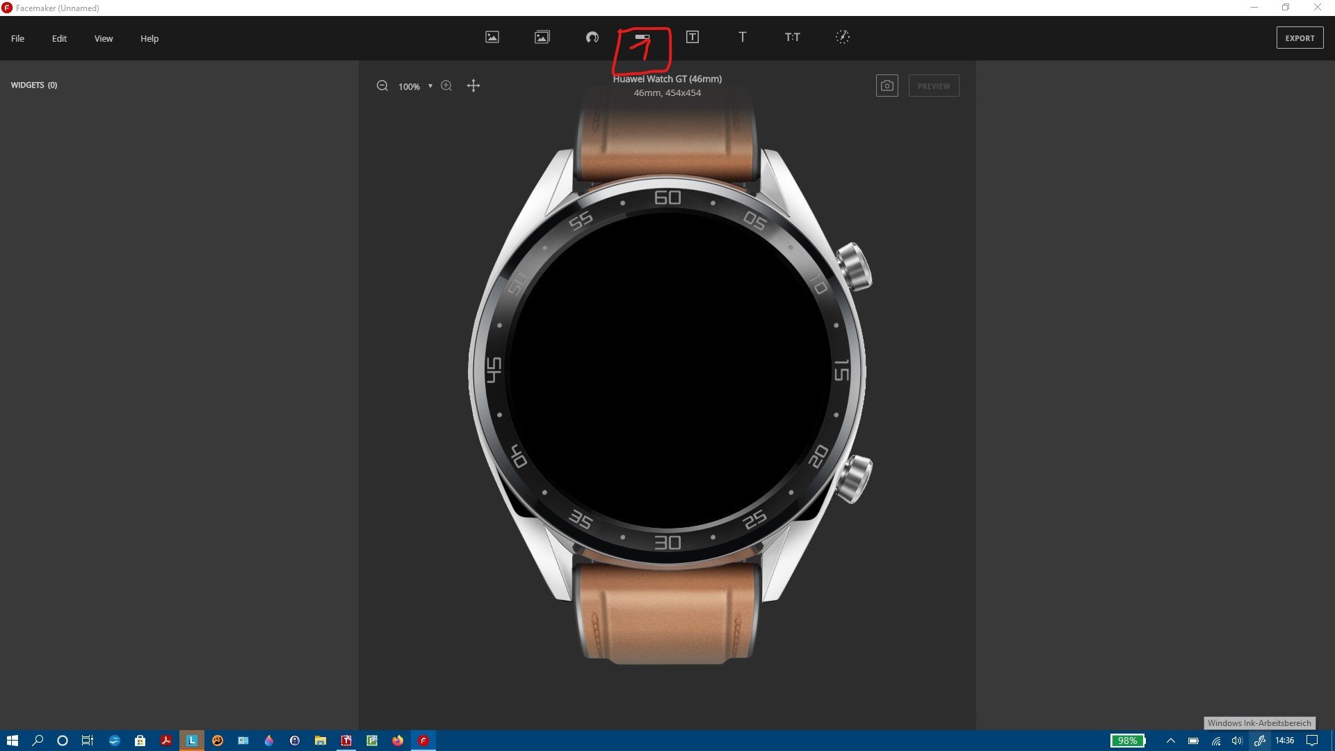

Du wählst linie , dann Battery und die länge und höhe der Linie bestimmst du selbst. (Vorlagen/Library)

Ich Raff das nicht .. 11 Bilder das bedeutet 11 Mal die gleiche Linie ? Zahlen Brauch ich da nicht ... Bei ca. 20 %sollte der Balken auf rot gehen ...
Und wie nun ? Linie oder TT 🤔
@locke605

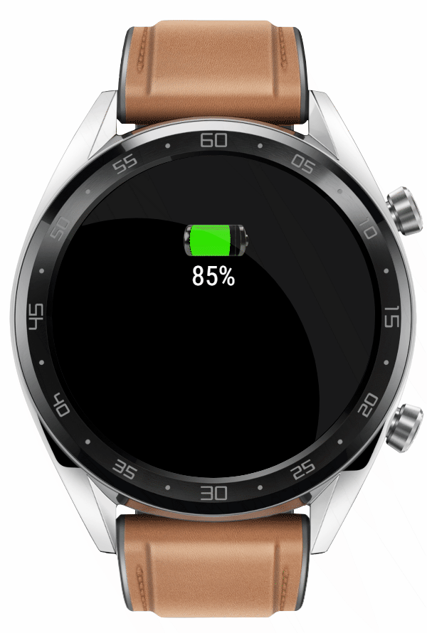

Wenn Du eins der oberen Imageset verwenden möchtest,
musst du "Imagset, dann Battery auswählen.
in den Vorlagen wälst du dann das obere linke Bild mit der 11.
Es ist sehr groß, musst es anpassen, sieht so aus.
Bei der Linie brauchst du keine 11, eine reicht.
geh auf die Linie oben, dann Battery. dann aus den Vorlagen auf linie und wähle eine aus, schon fertig.
Nur noch anpassen, größe, farbe, position
@locke605
Beides zum Beispiel.
TT ist nur die Anzeige in Zahlen
Imageset ist in Bildern
Linie ist eben eine Linie als Akku
Lade dir diese hfm runter und öffne sie im Maker,
dann siehst du was ich meine.

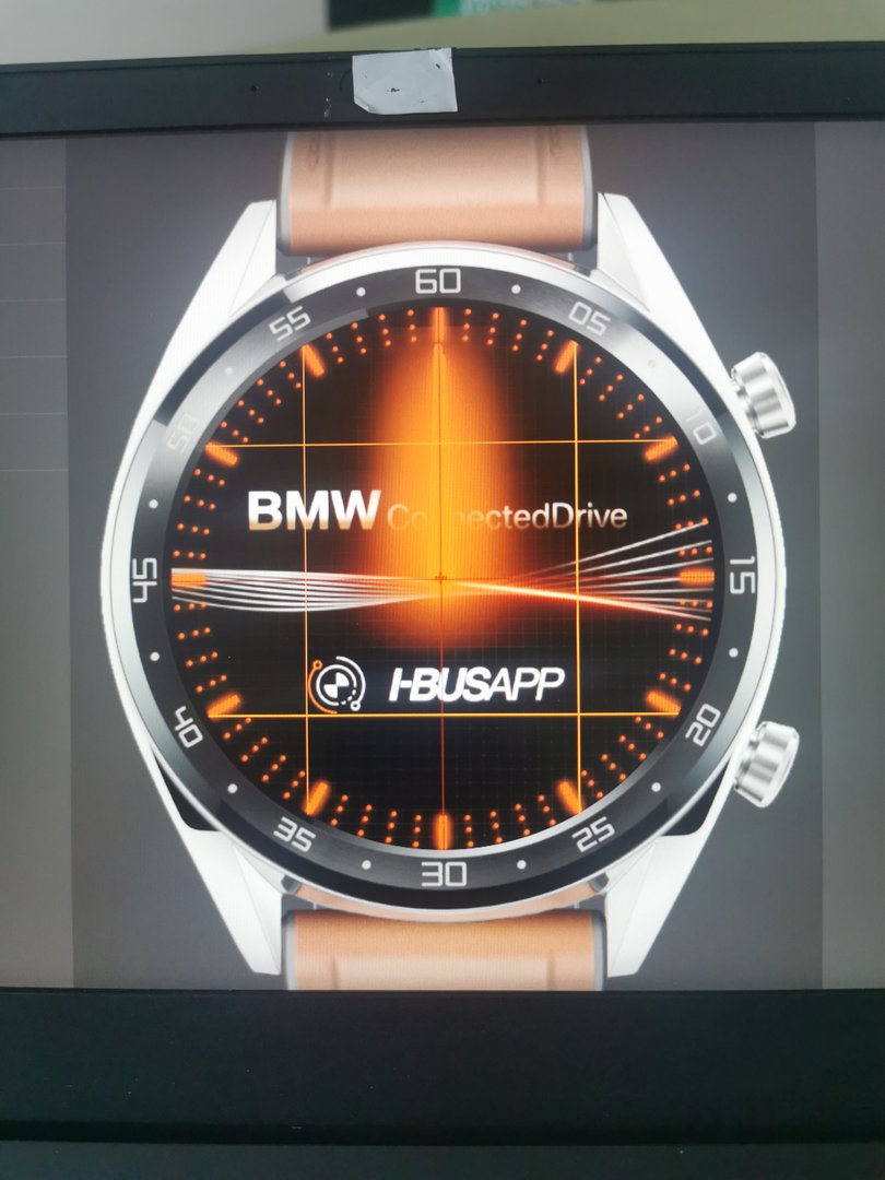

kannst du da etwas ablesen , das ist zu viel orange.
Das mit dem Akku hat ja geklappt, man muss sich eben etwas einarbeiten.
Kann ich dir bei Fragen auch schreiben ?
Ja hab das orange noch etwas reduziert auf Amber wie BMW drin hat ... Arbeite erst seit 2 Tagen an dem Programm ... Wie bekomm ich es eigentlich auf die gt2 drauf ?
