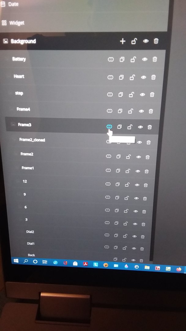

Sorry, Ich sehe da kein Feld oder bin ich blind?
Reaktionen: Thomasetti
Ahhh, merge down. Nach unten zusammenführen. Nochmals vielen Dank!
Reaktionen: Xsafer
