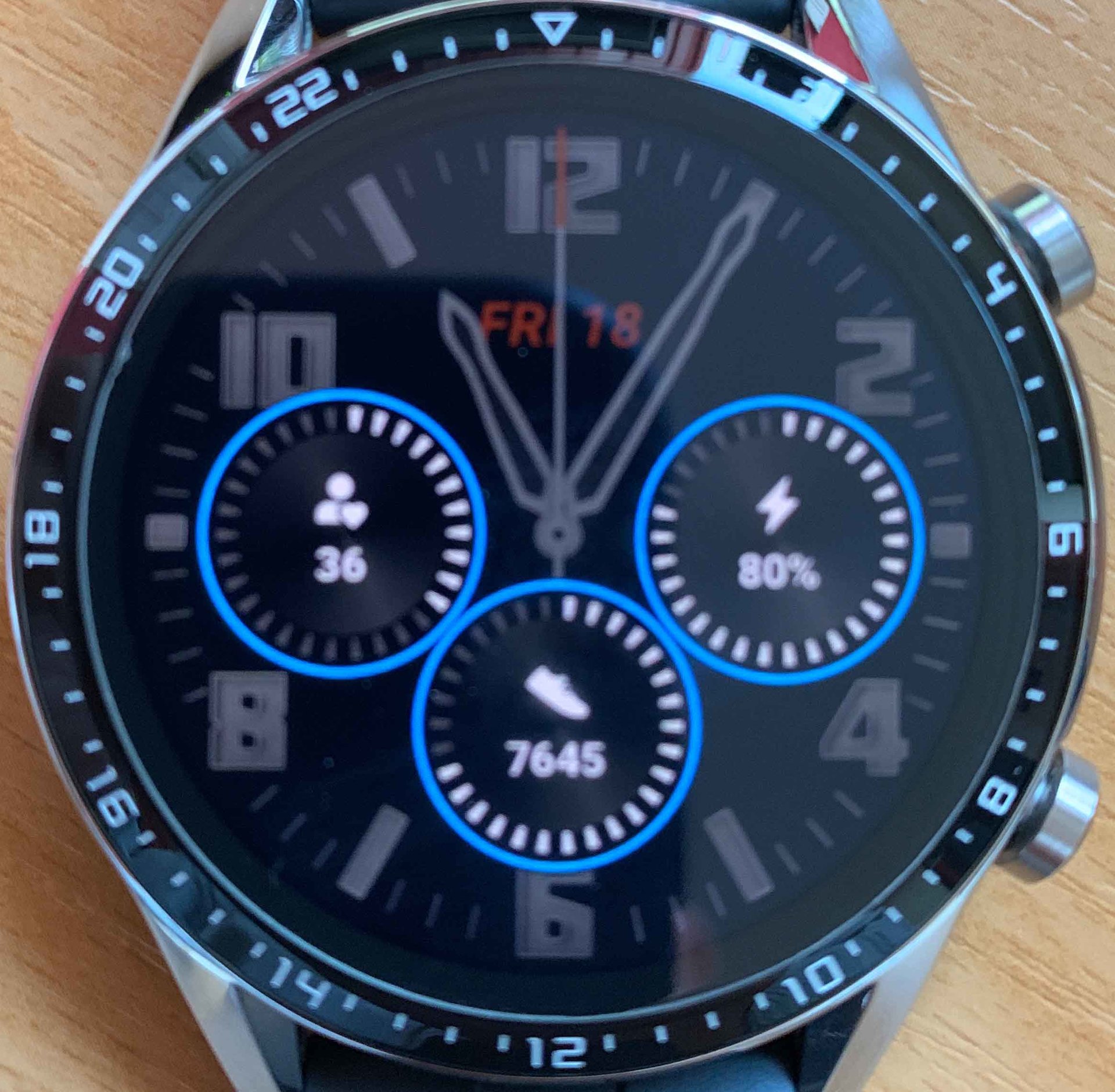

@Xsafer
Hi Xsafer,
ich habe deine Anleitung aus dem Post #911 mal getestet, funktioniert wunderbar! Danke dafür.
Was mir noch unklar ist, wie bekomme ich wenn ich länger auf das WF drücke und dann auf das Zahnrad, diese Grafik eingebunden?
IMG_4242.jpg ist hier als Beispiel gezeigt. Ich meine die blauen Ringe um die Widgets die geändert werden können.

@cebitxy
Ich denke du meinst die 3 Ringe, Schritte, Akku, Stress.
Das sind drei Widgets, die musst du einzeln anlegen.
3 x Costum + 1 Container
1. Costum - Image, Zahlen, Ring und Cirkel, das für die anderen auch.
Im Container 1 dann ausrichten, jedes für sich(Costum1,2,3)
Wenn du jetzt die einzelnen Widget ausblenden, also ein/aus, möchtest,
Das ganze nochmal.
Also Costum 4,5,6, und wieder einen Container, Container 2.
Wie bei Costum 1-3 anlegen, es reicht ein Image an der gleichen Stelle wie bei Costum1-3, dann im Container 2 ausrichten wie bei Container 1.
Snapshot nicht vergessen wenn alles stimmig ist.
Wenn alles korrekt ist, kannst du die einzelnen Widgets ein uns ausblenden.
@Xsafer
Das mit den Widgets tauschen funktioniert, ich meine die optische Markierung, den blauen Ring. Wo muss ich den blauen Ring als Grafik einfügen?
@cebitxy
Der blaue Ring ist ein Image, also da wo du es verwenden möchtest.
Verstehe die Frage nicht ganz.
ZBsp., widget Akku, da hast du doch den Cirkel und da muss auch der Ring dazu.
@Xsafer
Dann sehe ich den aber immer. Der blaue Ring ist ja nur eine Hilfe um zu sehen wo ich etwas ändern kann.
