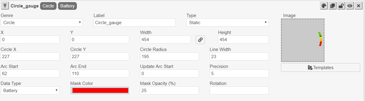

Kurze Frage an die Profis ich versuche mal wieder was. Mit einer Batterieanzeige am Rand, diese soll mittels Circle gemacht werden.
Wenn ich es auf die Uhr lade steht es bei 58% und es fehlt der untere Rote Teil. Ich hätte es aber natürlich gerne genau anders rum. Geht das?
Hier noch die Einstellungen:

Rot soll schon unten sein, ich möchte das es im Uhrzeigersinn läuft, das krieg ich nicht gebacken. Circle EInstellungen sind mit oben. Start ist bei 62° Stop bei 110°. Aber es läuft irgendwie falsch. Habs schon mit - Grad versucht, auch kein Erfolg.

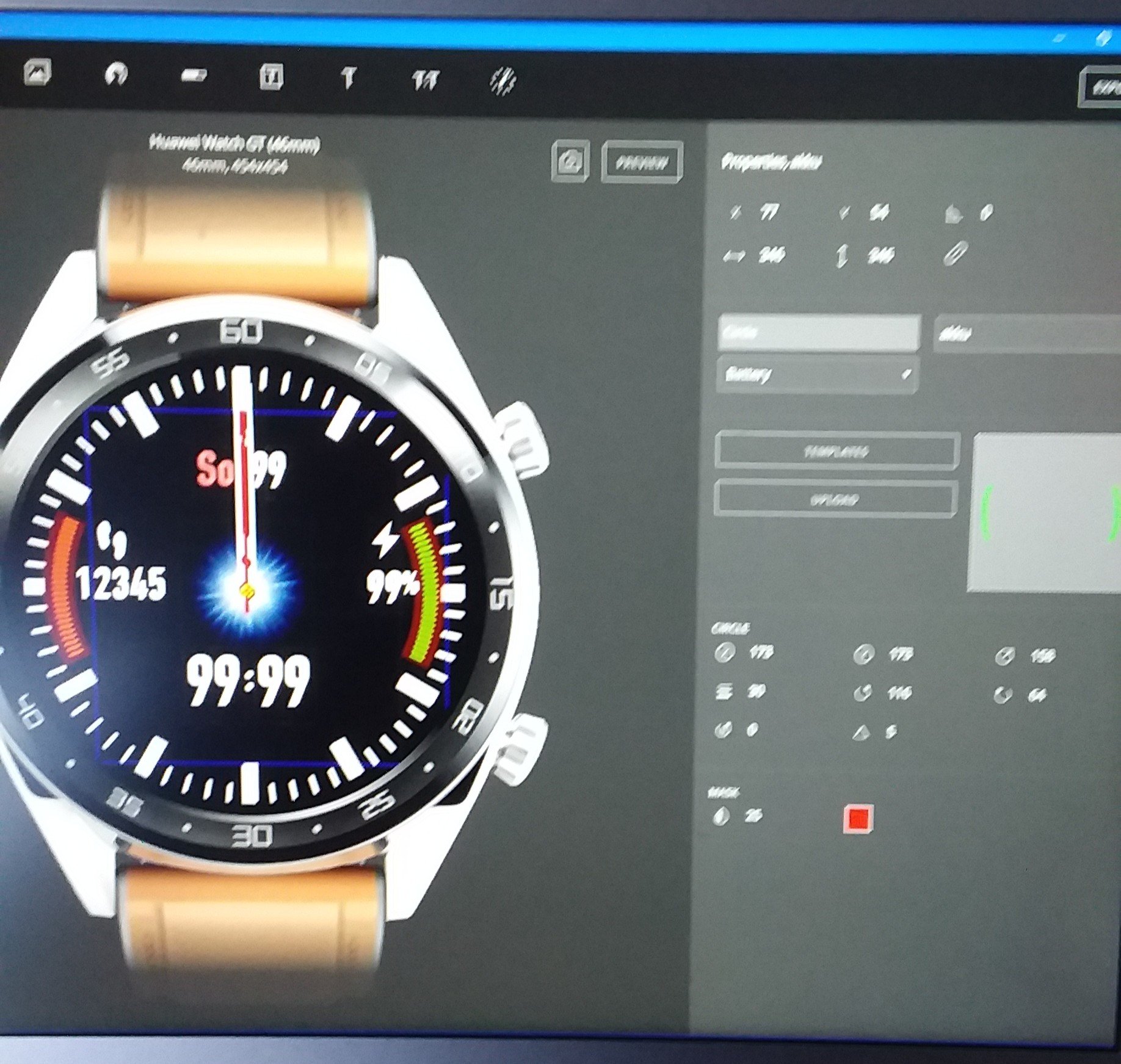

Dann drehe es mal um. Start bei 110 stop bei 62
Dann ist genau der Bereich ausgespart, also nicht bedeckt.
Nein, start unten, Ende oben . Einmal fast 360 Grad bis zum start und von da aus das Ende einstellen, lässt sich schlecht erklären.
Geht leider nur mit negativen Zahlen und dann läuft es nicht.
Nur Akku beachten, ist im Prinzip das gleiche
Läuft von oben nach unten, im Uhrzeigersinn
Beginn 115, Ende 64
Ich schreibe es mal so,
61 Anfang, auf plus bis du am Ende bist, dann das Ende 115 minus bis du am Anfang bist
Der Ausschnitt muss rot bleiben

Ich glaube das geht beim 0.76 leider nicht.
Eigentlich sollte es funktionieren
Reaktionen: olih
@olih
Stimmt, damit habe ich auch mal gekämpft und es mit der 76er nicht hinbekommen. Anzeige lief immer im Uhrzeigersinn, egal was ich eingestellt hatte.
Reaktionen: olih
Dann mach es fertig und schick dann die hfm, einen Versuch ist es Wert.

Hast du mal Start: 110, Stop: -298 probiert?
Reaktionen: olih
Ja Start 110 Stop -298 geht leider auch nicht. Ich hab noch den 0.85er hier, ich denke ich baue es fertig und versuche es damit, so wie du beschrieben hast. Hab mal kurz getestet da gehts.
