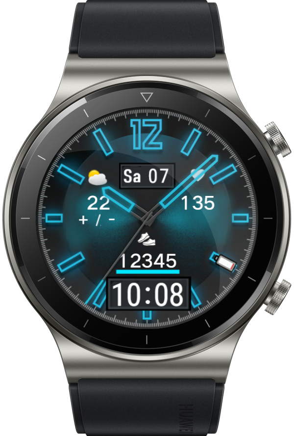

@cebitxy
Also es funktioniert, habe es heute ausprobiert.
Hier ,auf dem Bild, siehst du die Einblendung wenn man auf das Zahnrad tippt.
Wichtig!!! - Alle Widget in den Containern so einstellen das sie sichtbar sind und erst den Snapshot im Background machen.
Da kann man alles anzeigen, also Snapshot als letztes im Backgound!!!!
Jetzt noch den Akku hinzugefügt!!
