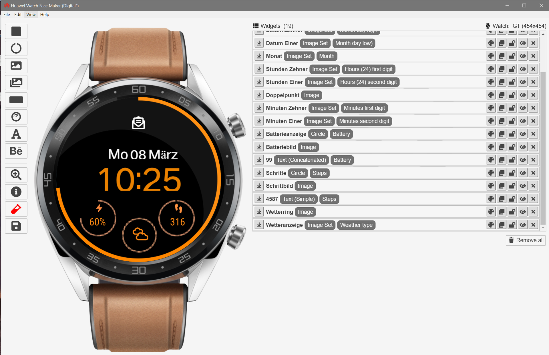

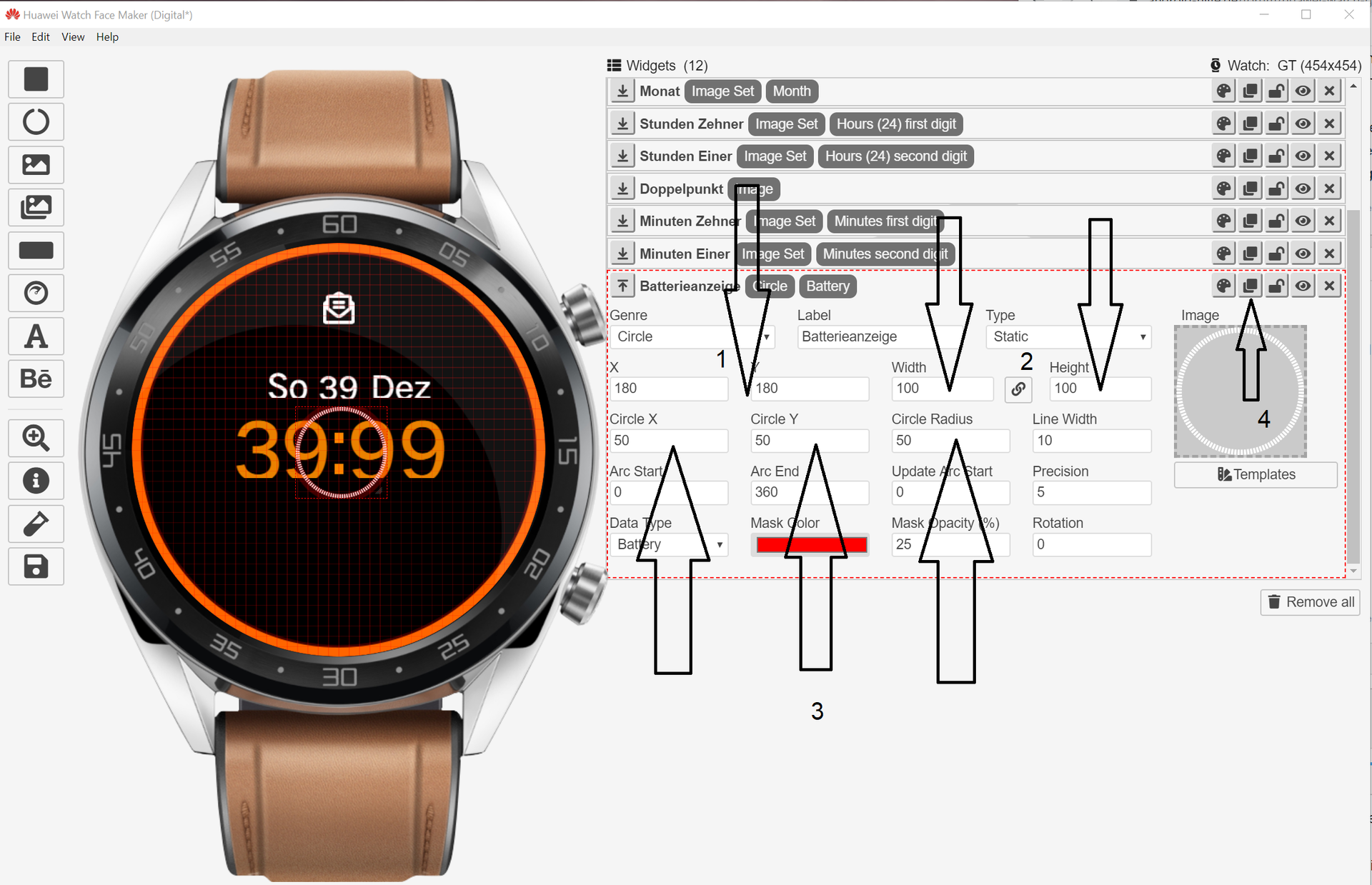

So, anbei zweiter und letzter Teil:
Am Ende soll unser digitales WF wie folgt aussehen (sinnig oder nicht, schön oder hässlich ist egal, hier geht es nur um Funktion):

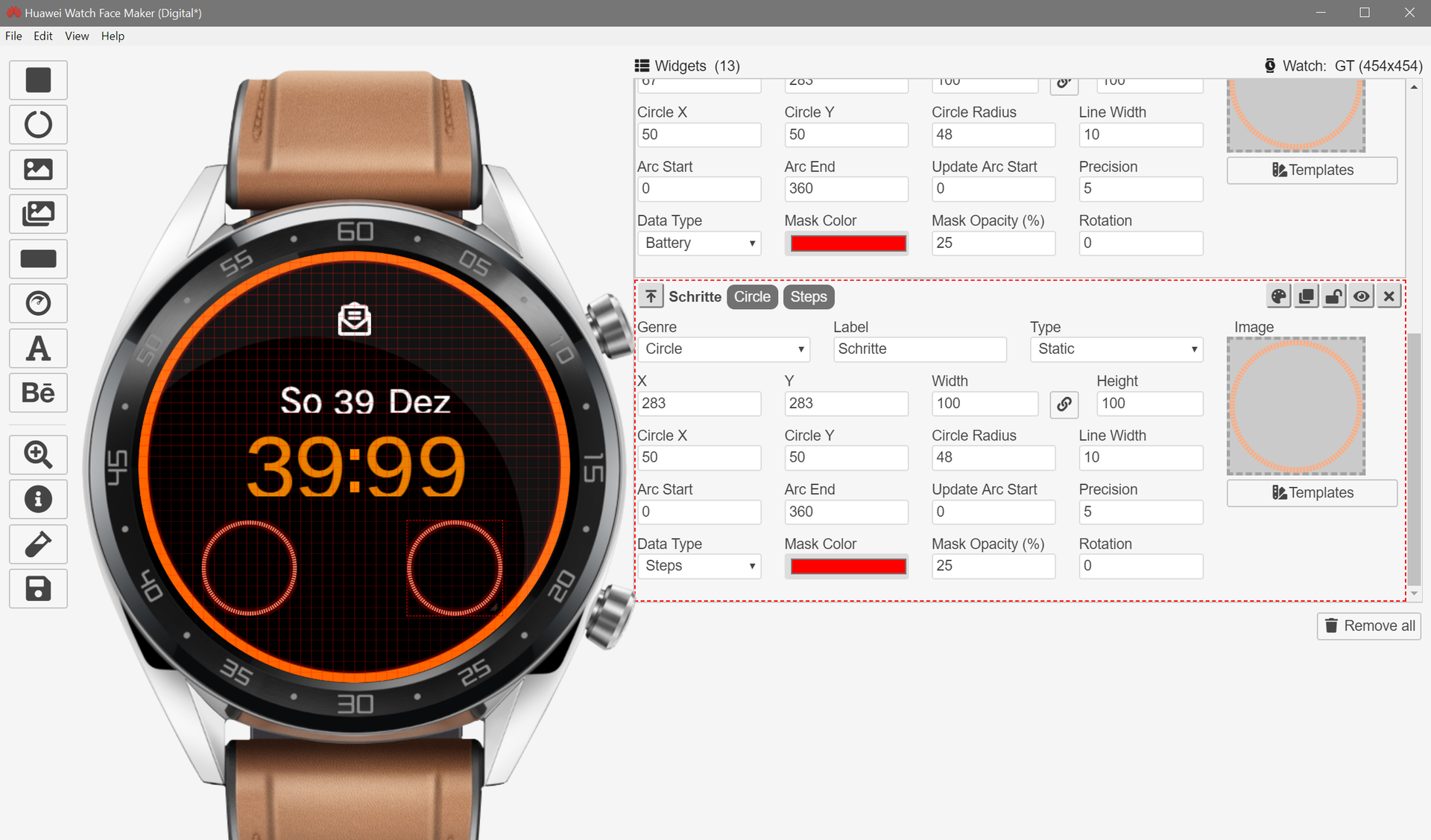

Dazu fügen wir zuerst die Batterieanzeige ein:
Symbolleiste - Circle - Templates - Circles (das letzte der fünf) auswählen - Submit - Label Batterieanzeige - Data Type Battery - Submit.
Bei den X- und Y-Koordinaten (Pfeil 1) stellt ihr jetzt erst mal grob 180, 180 ein (etwa die Mitte des WF), dann unter Width und Height, etwa 100, die Größe der Anzeige (Pfeile 2). Der rote "Aktivierungskreis" der ja deckungsgleich mit dem weißen Anzeigekreis sein soll muss jetzt angepasst werden. Gebt mal bei X, Y und Circle Radius die Hälfte des Breiten-/Höhenwertes ein, also 50. Dürfte dann etwa so aussehen wie oben auf dem Bild. Jetzt an die gewünschte Position verschieben. Genauere Anpassung des roten "Aktivierungskreises" vornehmen. Farbpalette anklicken und Farbe anpassen (siehe Teil 1 des "Digitaltutorials").
Um Zeit zu sparen, klonen wir diesen Kreis (Pfeil 4), verändern nur noch den Labelnamen Schrittanzeige und die Data Type, jetzt Steps. Im Vorschaubild liegt dieser jetzt genau über der Batterieanzeige. Greift ihn mit der linken Maustaste und verschiebt ihn.
In den linken Batterieanzeigekreis legt ihr jetzt ein Bild einer Batterie und und erzeugt den Zahlenwert für die Batteriekapazität mit einem Prozentzeigen (siehe erstes Tutorial), in den rechten Schrittanzeigekreis ein Schrittbild und ein Schrittzähler in Zahlenform. Wie ihr die "Befüllung" der Anzeigen verändern könnt (Start "12 Uhr" - Ende "12 Uhr") steht auch im ersten Tutorial.
Legen wir zum Spaß noch eine Wetteranzeige an:
Der Kreis muss ja nichts tun, also Symbolleiste - Image - Templates - unter Dials wählen wir den zweiten Kreis in der ersten Reihe weil er das gleiche Design hat wie unsere beiden Anzeigekreise. Größe ändern, Farbe anpassen, usw. Jetzt Symbolleiste - Image Set - Data Type Weather type - Farbe einstellen - Generate - Label Wetteranzeige vergeben. Submit. Ausrichten. Fertig.
So, ich habe fertig...
Wünsche euch viel Erfolg und immer schön am Ball bleiben.
Olli
Reaktionen: Snupy

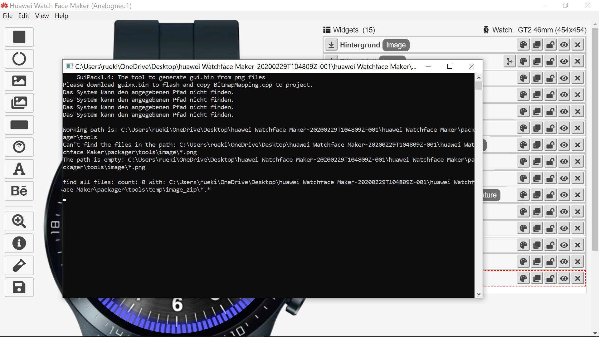

Hallo, ich werde jetzt 1:1 diese Anleitung abarbeiten und hoffen das ich dann speichern kann.
Danke für die gute Anleitung.
Xsafer , das wird das gleiche Problem sein wie bei mir , Du hast bestimmt Leerstellen in dem Pfad . Schau mal ab #102 .
Frage an alle , gibt es eine WF Quelle wo auch die Hfm mit dabei ist ?
Bisher keine Leerstelle gefunden, der Pfad wird nicht gefunden.
Mach mal ein Screenshot vom DOS Fenster wenn du abspeicherst .
So schnell kann ich das nicht,ist sofort weg.
Mache ich später mal, bin gerade am basteln, danke
@Horst-Mike
Screen
Xsafer ich habe 4 Leerstellen gesehen , mach es mal so - \Desktop\huawei_Watchface_Maker - und bei -011\huawei_Watchface_Maker
und probier es dann noch mal .
Dein Pfad ist auch sehr lang , mach es am besten so wie Ollies vorgeschlagen hat , alles aufen Desktop .
Reaktionen: Snupy
Hatte ich ja, trotzdem das Problem. Da muss ich alles nochmal sortieren und in einen Ordner packen.
@Horst-Mike
👍 Gut analysiert. So langsam kann ich hier abgeben...
Ich wiederhole nur noch einmal was Horst-Mike schon geschrieben hat:
Alles am besten auf dem Desktop (bitte nicht den Desktop auf OneDrive!!!) oder direkt unter C:\ ablegen und den ewig langen WFM-Ordnernamen nach dem entpacken umbenennen in WMF z.b. (kann nichts passieren, da der WFM ja nicht installiert worden ist und damit keine direkte "Integration" mit dem Betriebssystem hat).
Also z.b. so:
C:\Users\Oliver\Desktop\WFM
Pfad in der Face Info einstellen auf C:\User\Desktop.
Olli
Reaktionen: Snupy, Horst-Mike und Xsafer
Falls Du noch einen Ordner auf dem Desktop angelegt hast wo die Dateien vom WFMgespeichert werden , so wie ich es hatte , dann sollte der Name auch keine Leerstell haben .
Merkst Du was Xsafer , wir werden beobachtet . 😉 Jetzt blos keinen Fehler machen , sonst kriegen wir mecker .
Reaktionen: Xsafer
Niemals😉
Ich muss aufhören, ich verzweifle an dem sch... win10.
Finde meine Daten nicht wieder, dreimal Desktop ,dieses sinnlose onedrive
