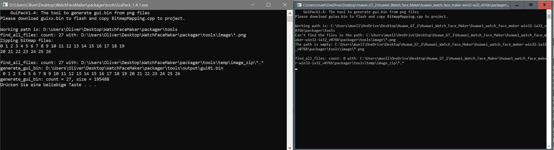

Im DOS-Fenster-Screenshot steht die Lösung:
"The path is empty"
Das habe ich gelesen , aber kann nichts damit anfangen . Hilf mir bitte auf die Sprünge, meine Pc Kenntnisse sind bescheiden .
Was muss ich nun machen ?
Ich weiß zwar nicht wo Du wohnst , aber ich würde Dich glatt zum Bier einladen .

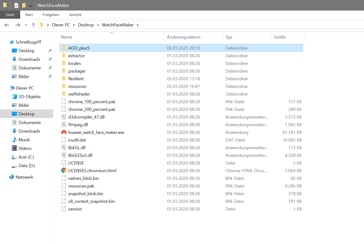

Schau mal, bei mir sieht das so aus und funktioniert hervorragend:
Meins links, deines rechts
Wo fange ich an....
Also ich tippe mal, es liegt tatsächlich an der Verzeichnisstruktur. Bei dir herrscht ja ein totales Durcheinander...:
Deine hwt soll auf dem Desktop des PC´s ausgegeben werden (Screenshot13), also unter C:\Users\...\Desktop\Costum WF\AOD_plus51.
Leerzeichen zwischen Costum und WF?
Die Dateien soll er aber auf dem Desktop des OneDrive, also der Cloud suchen, C:\Users\muell\OneDrive\Desktop....usw., findet sie dort aber nicht.
Verstehst du was ich meine?
Danke Olli , da werde ich mich morgen drum kümmern.
Aber ich verstehe .
Ordne doch mal um. So etwa:
Auf dem Desktop des PC´s, nicht der Cloud, den entpackten WFM-Ordner ablegen und ihn umbenennen, z.b. WFM, je kürzer umso besser. Darin verschiebst du alle Ordner und Dateien deiner Faces. Klar strukturiert, kurze Wege.

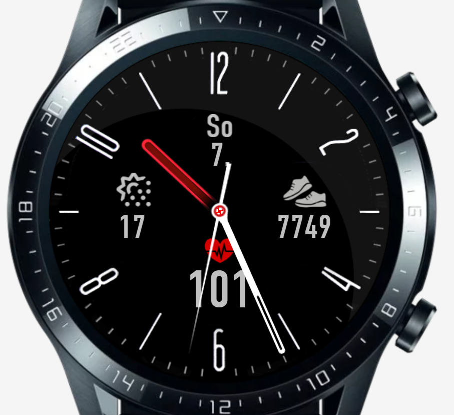

Ja ein schönes WF, mir fehlt die Akkuanzeige und wie Horst es versucht, ein anderes Zifferblatt, mit Minuten

So etwa?
Minutenring ist nicht von mir, sondern von Snoopy, also ihm bitte danken😉
Ich würde das Wetter ersetzen und dort die Batterieanzeige in % hinsetzen.

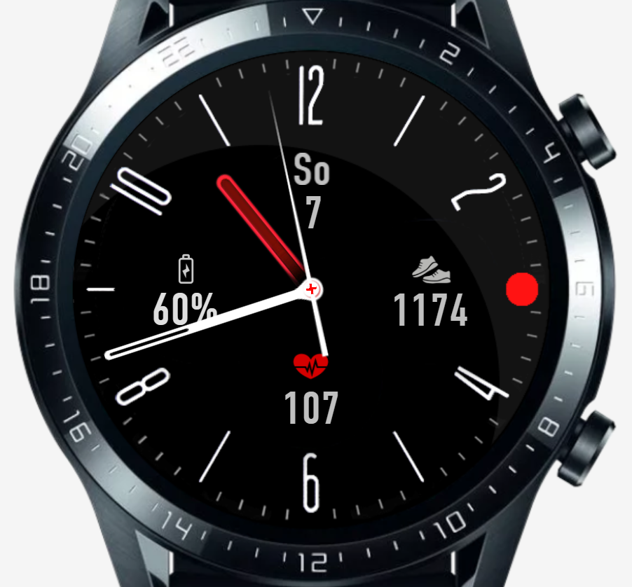

Soll der Minutenzeiger über dem Sekundenzeiger laufen? War das von dir so gewollt?
@Guzziolli
@Snoopy
Danke
Genau so, das wäre erstmal Perfekt, muss man auf der Uhr sehen. Ok, Wetter durch Akku ersetzen? Eine der Versionen hatte ja den roten Punkt auf der 3, Benachrichtigung. Vielleicht kann man den Punkt für den Akku verwenden.
Grün geladen und dann Abstufung bis rot 10%. So wie bei der Junior Analog der Kreis? Nachricht brauch ich nicht,die Uhr meldet sich ja. Ganz schöner Wunschkatalog.

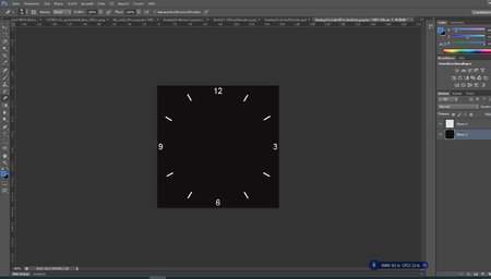

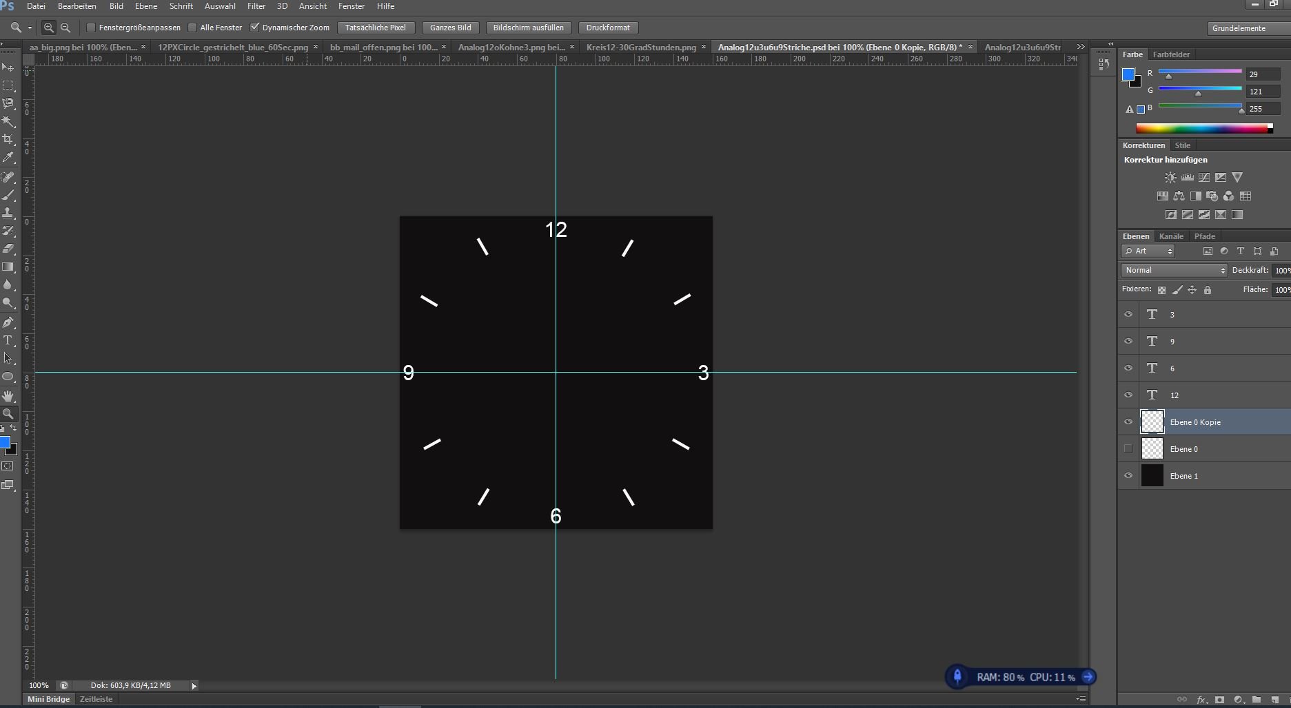

Horst-Mike wünscht sich das analoge von mir, mit etwas kleineren Zahlen im Ziffernblatt und noch zwei drei Änderungen ;)
da Ihr aber alle hier so schön am basteln seid (Olli meinen großen Respekt für die Zeit und Mühe die du hier investierst) lade ich das Zifferblatt in verschieden Versionen hoch, auch mit kleineren Zahlen ... mit drin ist eine .psd Datei (das ist eine abgespeicherte Ebenen datei für PS)
