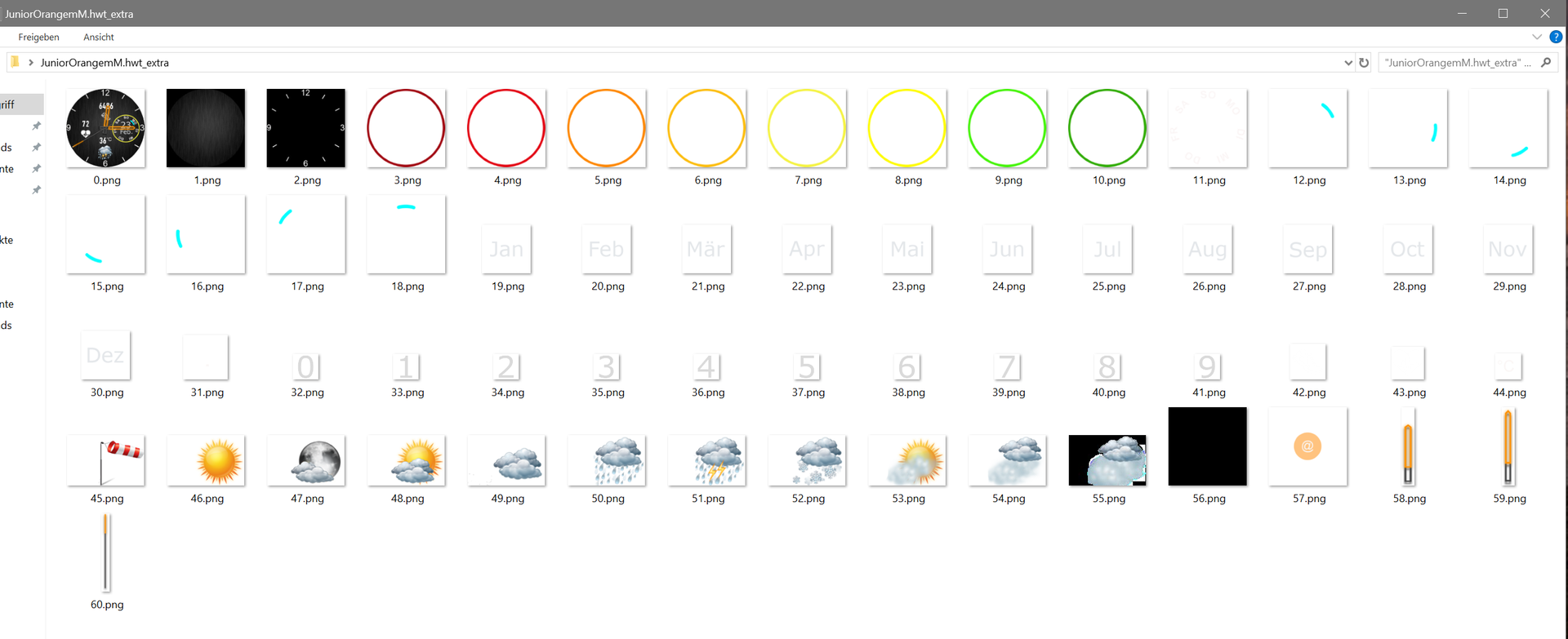

Ihr habt doch nach der Junior gefragt? Snupy hat doch alles schon hochgeladen. Hab mir gerade mal die hwt aus #324 gezogen und extrahiert. Sieht dann so aus:
Alles drin was man zur Neuerstellung braucht.

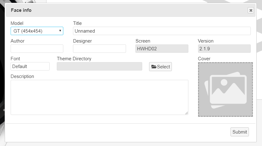

Was ist den in der "Face Info" eingetragen?

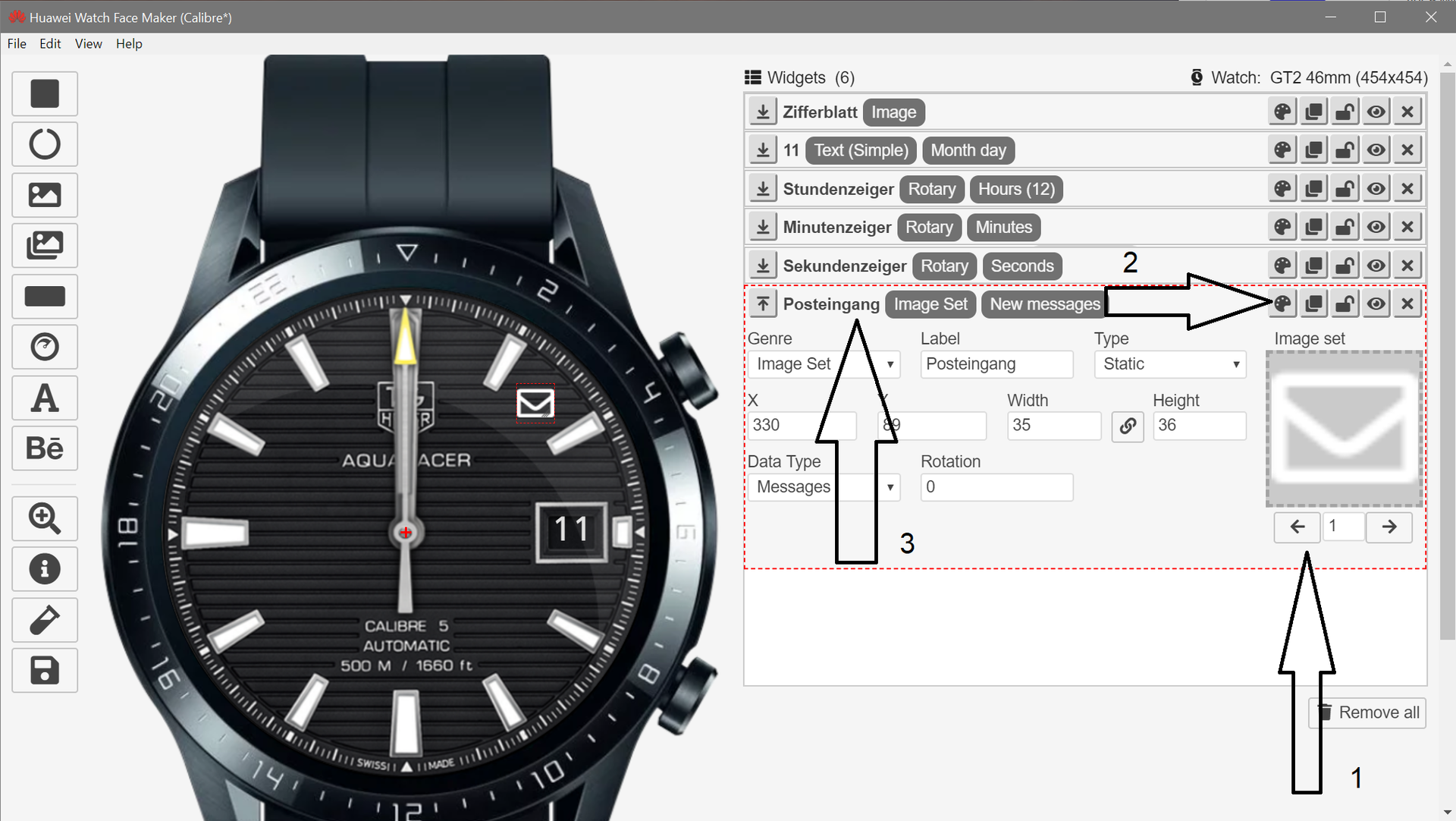

Ja stimmt , hatte ich übersehen , aber jstzt habe ich mich in dein Projekt verbissen 😉 und will das erst zuende bringen . Bin gerade dabei den Briefumschlag / Messengers ein zusetzen . Geht auch , nur will ich wie in der Anleitung beschrieben den geschlossenen Brief unsichtbar machen , komme aber nicht weiter . Der offene Brief ist plaziert und wie komme ich jetzt anden geschlossen ran um ihn zu bearbeiten ?

Face info

Steht alles in der Anleitung. Man beachte den Pfeil mit der 1 der im text erklärt wird.😉
Wie gesagt, sieht blöd aus...
Wir wollen aber nur ein Symbol erhalten, wenn neue Nachrichten eingegangen sind. Deshalb machen wir das Symbol "keine neue Nachrichten" (geschlossenes Kuvert) unsichtbar. Dazu mit den Pfeiltasten (siehe 1) das geschlossene Kuvert auswählen und auf die Farbpalette (Punkt 2) klicken. Dort wählt ihr unter "Effects" "Opacity" aus, und schiebt den Regler bei "Amount" ganz nach links. "Submit". Vergesst nicht, das neu angelegte Widget in der Widgetliste (siehe 3) nach oben, über die Zeiger zu schieben, ansonsten laufen die Zeiger unter dem Posteingangssymbol durch.

Danke , mein Fehler , hatte mir als erstes die Anleitung ausgedruckt und dabei sind die Bilder auf derStrcke geblieben . Da hatte ich nicht dran gedacht, mit den Bildern ist es natürlich selbst erklärend .

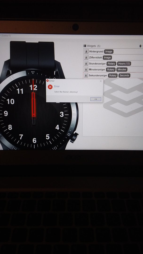

Ich verzweifle ,was ist das

Links auf das i drücken, und dann hier
einen Ordner aussuchen wo das ganze dann erstellt wird.
Reaktionen: Xsafer
Speicherort, aha :thumbsup:

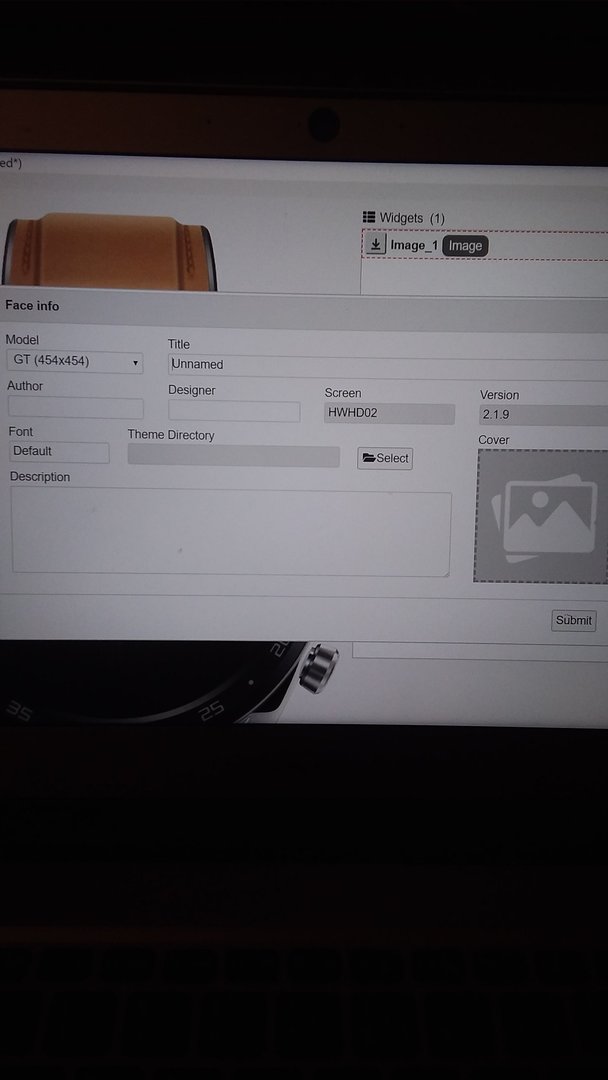

Funktioniert nicht. Habe ein weiteres Problem. Der watchmaker öffnet jedesmal als gt, habe aber die gt2 und muss es ständig ändern.

@Xsafer
Wenn du den WFM standardmäßig öffnest, startet er immer im GT-Modus. Das ist normal.
Wenn du dann an deinem "Projekt" weiterarbeiten willst, es öffnest (File-Open-XYZ.hfm), und er zeigt weiterhin den GT-Modus an, hast du in der "Face Info" nicht umgestellt. Danach musst du natürlich die "Umstellung" abspeichern, also die XYZ.hfm "überschreiben" (File-Save).
Mach dich aber jetzt deswegen nicht verrückt. Wenn du dir sicher bist, und das hast du ja bereits bestätigt, dass du die 46mm-Version hast, ist die Einstellung nicht wichtig, denn der GT-Modus und der GT2-Modus haben beide die gleichen Abmaße (454x454). Also alles gut👍

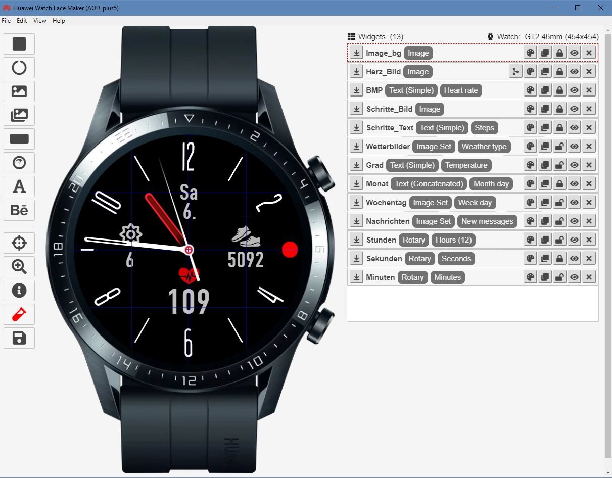

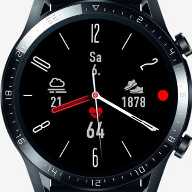

Hier für Übungszwecke nochmal mein AODPlus-Watchface, was ich noch ein wenig modifiziert habe. Die Zip-Endungen nach dem Download löschen.
Ich habe die Kreise weggenommen und die Schriften und Symbole etwas dunkler gemacht. Liest sich so besser ab und die HWT-Datei ist kleiner.
So sieht das ganze aus:
Und so ist die Organisation im Watchfacemaker:

Das sieht mal richtig gut und übersichtlich aus👍
