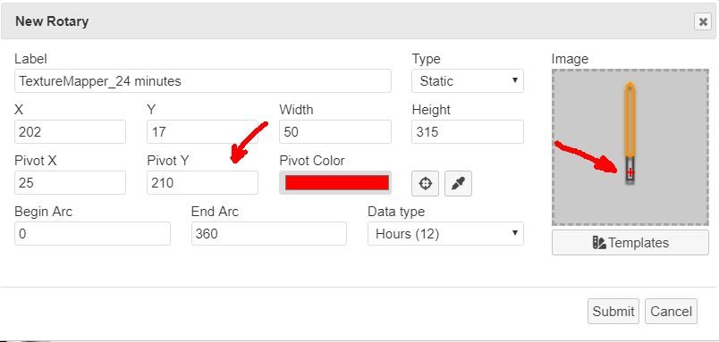

Habe mich gerade dran gemacht , bin noch bei den Zeigern . Wie bekomme ich die alle genau in der Mitte zentriert ? Der Stundenzeiger ist zu weit unten und der Sekzeiger ist zuweit oben .
Habe in der Uhransicht die Zeiger bewegen können , aber wo weiß ich wo die Mitte ist ?

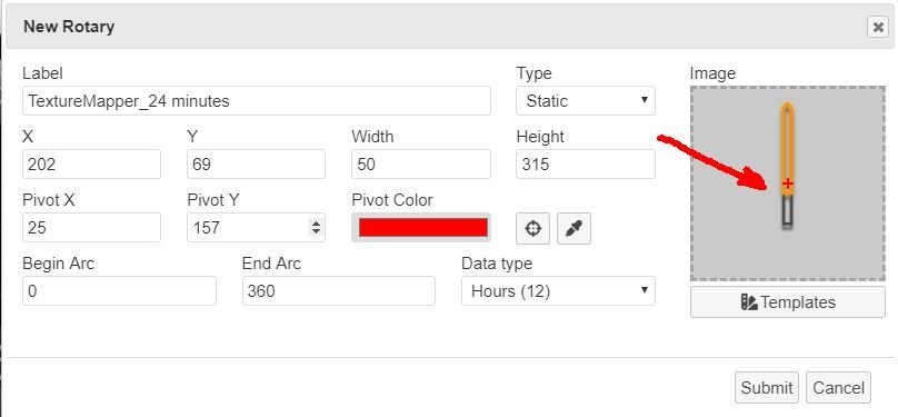

Du musst beim Einfügen der Zeiger das rote Kreuz an den gewünschten Drehpunkt verschieben. Dann sitzt der Zeiger mittig.

Hallo Schnuppe , das habe ich ja gemacht aber trotzdem war der Stundenzeiger nicht in der Mitte .
