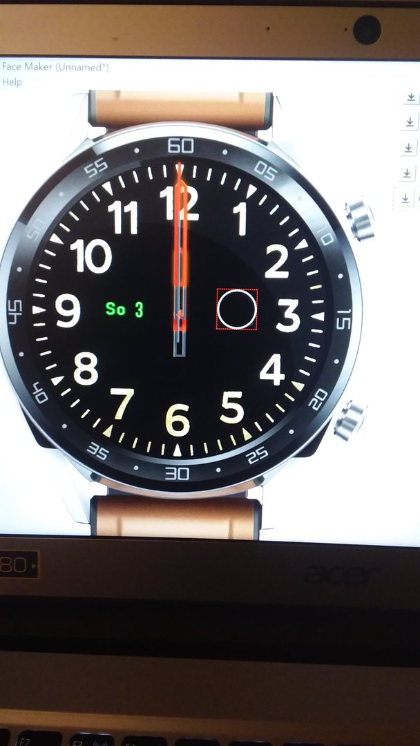

Wie bekomme ich nun den Stundenzeiger in die Mitte ? Habe alles so gemacht wie in der Anleitung das rote Kreutz ist genau unten in der Mitte , nur wird es in der Uhr zu weit unten angezeigt , wie gesagt , man kann ihn ja mit dem Mauszeiger verschieben , aber ein klick der das zentriert wäre genauer .Oder mache ich noch was falsch ?

Ah, ich sehe es. Du hast meine Anleitung nicht gelesen...😉
Die Widgets immer mit eindeutigen Namen versehen! Klare Strukturen. Damit behält man auch den Überblick.
Dann wäre dir nämlich aufgefallen, dass die Zeiger in der Widgetstruktur rechts direkt nach dem Hintergrund angelegt wurden und Monatstag, Wochentag und Batterieanzeige erst danach. Das heißt die Zeiger würden unter oder hinter den anderen Widgets "durchlaufen". Sieht nicht schön aus.
Der Stundenzeiger fehlt.
Ich hab dir ein Film gemacht mit den Verbesserungen/Änderungen.
Beim Batteriekreis niemals den roten Anzeigekreis "vergessen", falls der "verloren" geht muss man ihn mühsam wieder suchen (steht aber auch in der Anleitung😉)

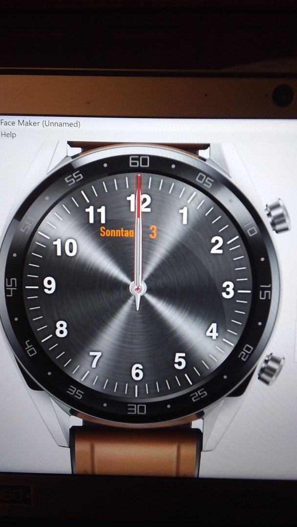

Und warum ist dein WFM dann zum Erstellen einer GT eingestellt? Das sieht man am braunen Lederband in der Anzeige. Und wieder die Anleitung nicht gelesen....🤔
Dies könnte zu Problemen führen, spätestens nach dem Aufspielen auf die Uhr wird man die eine oder andere Unregelmäßigkeit feststellen können, z.b. verschobene Widgets, Schrift oder Zeiger.

Wenn sicher 46mm, dann kannst du die Einstellung auch so lassen.
Nein ich glaube nicht. Deshalb habe ich wohl die Probleme.
Stelle jetzt um auf gt2 46 und mache alles nochmal neu.
Jedesmal beim Laden der WF schaltet der Maker um auf GT.

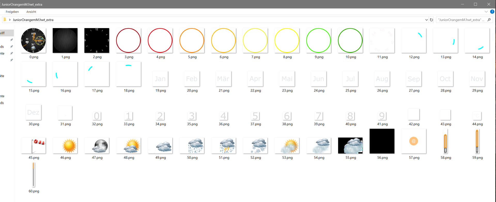

Ihr habt doch nach der Junior gefragt? Snupy hat doch alles schon hochgeladen. Hab mir gerade mal die hwt aus #324 gezogen und extrahiert. Sieht dann so aus:
Alles drin was man zur Neuerstellung braucht.
