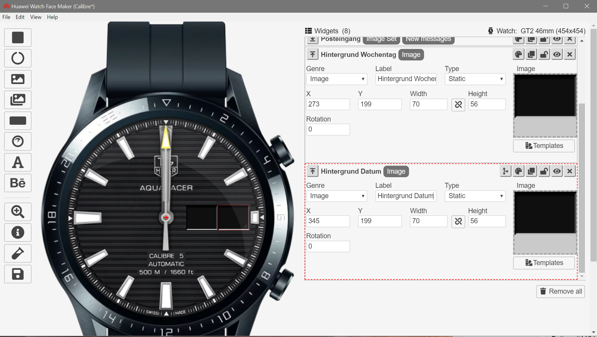

So, um ein paar weitere Funktionen kennen zulernen, machen wir Folgendes:
Ihr wollt euer WF nachträglich verändern und ein weiteres Feld für den Wochentag, ein Posteingang und eine Batterieanzeige hinzufügen...
Sieht doof aus, aber es geht ja um die Übung....
Dazu öffnet den WFM, klickt oben links auf "File", dann auf "Open", sucht die "Calibre.hfm"-Datei (bei mir auf dem Desktop) und klickt auf "Öffnen" (oder Doppelklick auf die Datei).

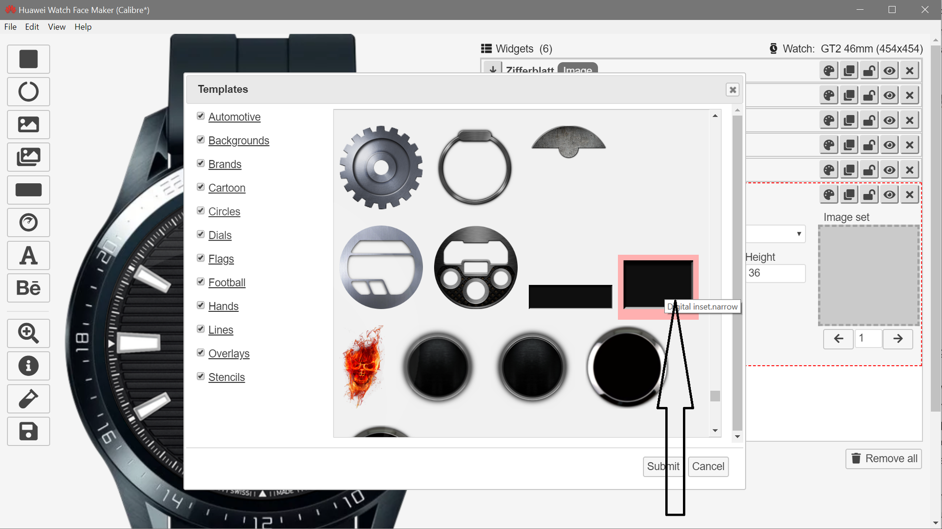

Dazu erzeugen wir erst einmal ein Hintergrund. Der verändert sich ja nicht, also "Image", Label vergeben (z.b. "Hintergrund Wochentag") und, weil wir keine Vorlage aus der Extraktion besitzen, müssen wir auf die Ressourcen des WFM zurückgreifen. Klickt dazu auf "Templates", dann auf "Stencils" und wählt folgende Schablone aus:
2 x "Submit". Verschiebt den Hintergrund mit den X- und Y-Koordinaten an die gewünschte Position. Mit "Width" (Breite) und "Height" (Höhe) verändert ihr die Größe so, dass sie etwa zum bereits vorhandenen Datumsfeld passt. Ihr erkennt nun die "Schwachstelle" des WFM beim individuellen Anpassen einer extrahierten hwt-Datei. Die Ressourcenauswahl ist begrenzt. Das identische Feld wie auf dem Zifferblatt liegt hier nicht vor. 😪 Erste Lösung: Mit einer Zusatzsoftware (Photoshop, etc.) das Feld "nachbauen" oder kopieren und freischneiden. Hmmh. 🤔Zweite Lösung: Ein "Ressourcen-Pack"aus dem Internet besorgen, das mehr Auswahl bietet (in meinem Beitrag #446 hatte ich eins schon hochgeladen klick). Dritte Lösung: Mehrere fertige hwt´s extrahieren, um an weitere Ressourcen ranzukommen. Vierte Lösung: Ein weiteres Textfeld vom WFM anlegen und das originale Datumsfeld auf dem Zifferblatt damit überdecken.
Bestimmt gibt es noch weitere elegante und unelegante Lösungen...

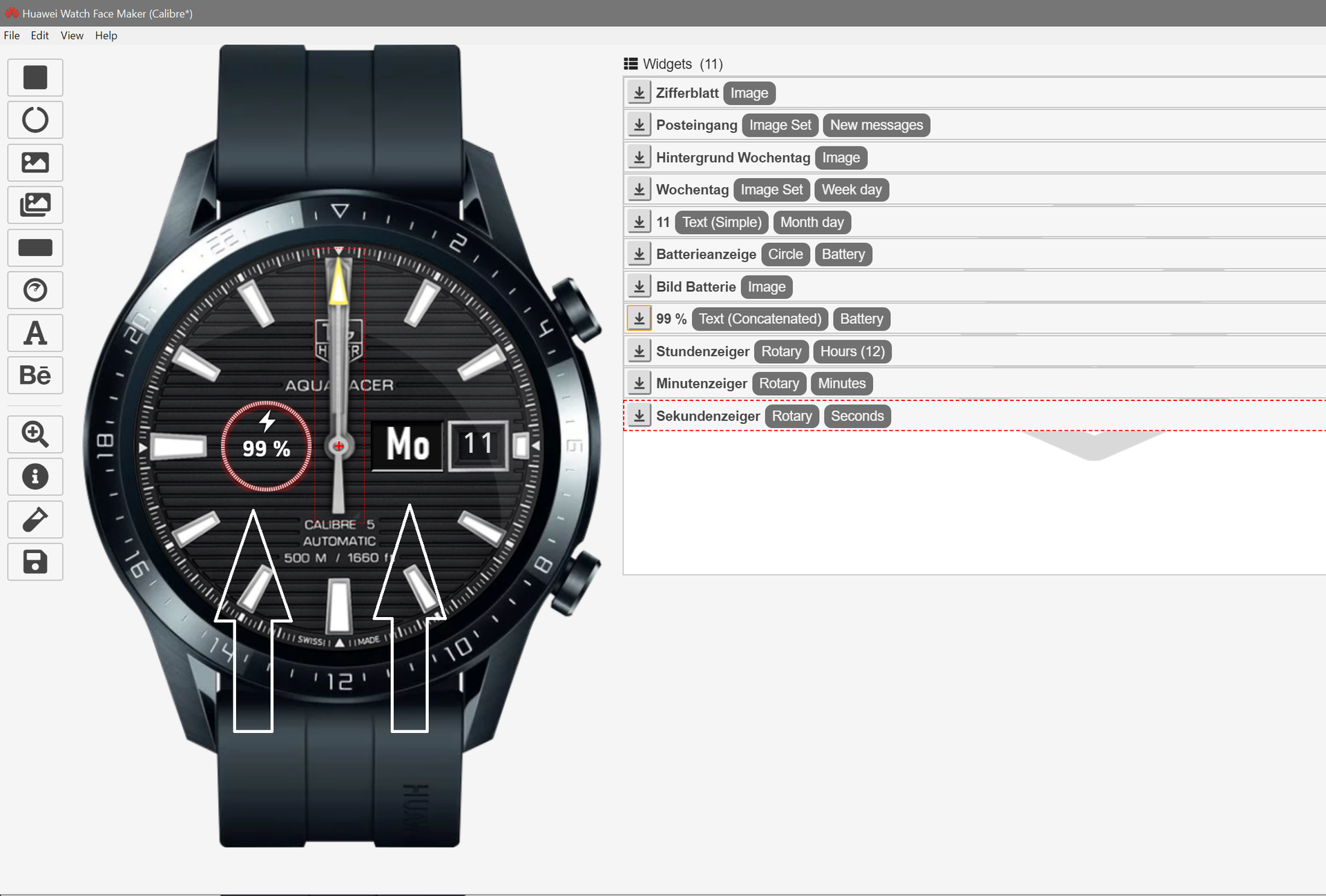

Bleibt noch das Anlegen des Wochentages. Veränderung der Anzeige, also richtig, "Image Set", "Label" vergeben, "Data type" "Week day", unter "Generate graphics" die deutsche Fassung eingeben, also Mo, Di,..., Schrift, Schriftgröße und Farbe auswählen und auf "Generate" klicken. "Submit". Wie gehabt den Text ausrichten.
Am Ende nicht vergessen, die Widgets wieder in eine sinnvolle Reihenfolge zu bringen. In der Liste die Zeiger also ganz nach unten.

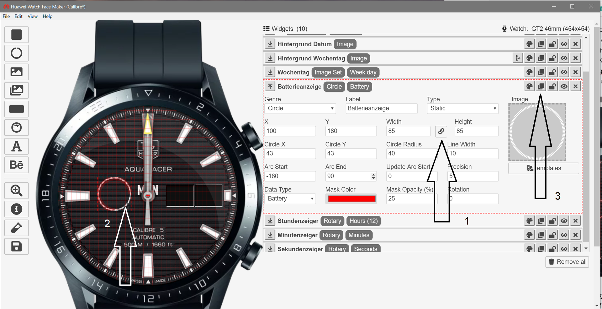

Akkuanzeige
In der Symbolleiste "Circle" auswählen, "Label" ("Batterieanzeige") vergeben, "Data type" "Battery", "Templates", "Circles", und z.b. den
letzen aufgeführten Kreis auswählen. "Submit". "Submit". Wie ihr jetzt sehen könnt, liegt der Kreis am Rand des Faces, er ist viel zu groß, also verkleinern, also mit "Width" und "Height". Hierbei ist es wichtig auch gleichzeitig den "Circle Radius" (roter Kreis) in der Größe mit zu verändern. Der rote Kreis (ich nenne ihn einfach mal "Aktivierungskreis") muss am Ende eurer Größenanpassung deckungsgleich mit dem eigentlichen Anzeigekreis (weiß) sein, erst dann "blinkt" da auch etwas... Diffizil, ich weiß...
Am Ende sieht es dann ungefähr so aus:
Bei der Größenänderung des Kreises ist grundsätzlich die Veränderung der Breite mit der Höhe gekoppelt (siehe 1). Wenn ihr das nicht wollt, klickt auf das "Kettenglied"-Symbol und ihr könnt Breite und Höhe unabhängig voneinander ändern.
Jetzt legen wir noch fest wie die Anzeige anzeigen soll.😉 Grundsätzlich beginnt sie bei 0° (12 Uhr) und bewegt sich im Uhrzeigersinn zu 360° (wieder 12 Uhr). Wir wollen die Anzeige aber von 180° (6 Uhr) beginnen und bei 90° (3 Uhr) enden lassen. Dazu geben wir bei "Arc Start" "-180" und bei "Arc End" "90" ein. Wieso -180°? Eigentlich müsste da logischerweise doch 180° rein. Richtig, logischerweise. ich hatte aber schon zweimal den Fall, dass der Kreis in der Animation richtig anzeigte, aber auf der Uhr nicht. Versucht vielleicht mal beide Variationen. Wenn ihr jetzt auf die Animation klickt, dürfte sich der Kreis füllen und leeren. Gut.
Wollt ihr zufälligerweise einen weiteren Kreis mit gleichen Abmessungen z.b. für eure Schrittanzeige anlegen, müsst ihr das Prozetere nicht nochmal machen, sondern könnt einfach den angelegten Kreis klonen (siehe 3), einen anderen "Data Type" ("Steps") einstellen und an seinen neuen Bestimmungsort verschieben.
Wir wollen noch ein Batteriebild und eine Anzeige in Zahlenform hinzufügen.
Batteriebild
"Image", Label vergeben, "Templates", "Stencils", Bild aussuchen, 2x "Submit", Größe und Position ändern.
"Text (Concatenated)", Label vergeben, Farbe auswählen, "Data type" "Battery", "Data 2 type" "Null", also "Nichts", "Connector" Prozentzeichen, "Alignment Type" Ausrichtung "Center" und die Schriftart und -größe auswählen. "Submit", verschieben, fertig. Wir hätten die Anzeige auch mit der Funktion "Text (Simple)" anlegen können, doch dazu hätten wir zwei Widgets benötigt. Ein Widget für die Zahl und eins für das Prozentzeichen. So ist es einfacher...
Ich denke wir sind durch. Jetzt kennt ihr die wesentlichen Funktionen des WFM. Der Rest ist einfach try and error.....
