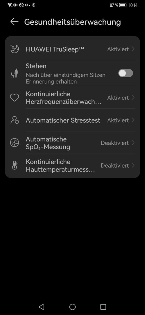

@dicks welche Sensoren und Einstellungen sind bei dir aktiviert? (Puls, Temperatur, Sauerstoff, Stress etc.)
Anbei meine Einstellungen.

Heute mit 8% wieder geladen. Letzte Ladung war am 15.9, zwischendurch aber das Update auf .103. Sind also 12 Tage Laufzeit (ca. 7,7% pro 24h). Meiner GT2 PRO schaffte das auch, und zwar ohne die "Ruhezeiten" Funktion.
