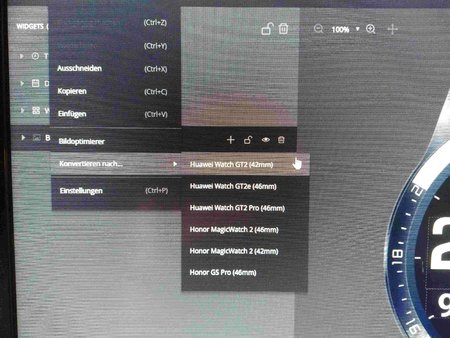

Hallo, natürlich geht das. Dazu im FM deine Faces der GT2 öffnen und über den Reiter Bearbeiten Konvertieren wählen.

Ok Facemaker öffnen krieg ich hin, aber Konviertieren als was? siehe Bild

@bluebox2018
Das funktioniert nur mit Faces die im erweiterten Modus erstellt wurden. Die im einfachen Modus musst Du, für die GT3, neu zusammen stellen.

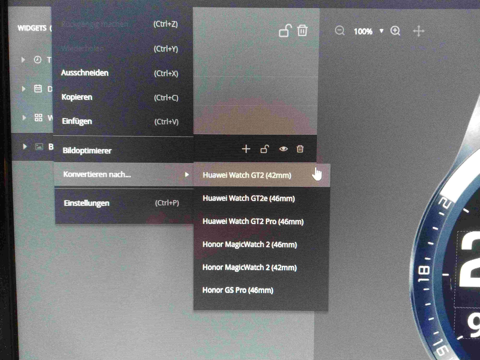

@bluebox2018
Der Screenshot zeigt ein Projekt im einfachen Modus.

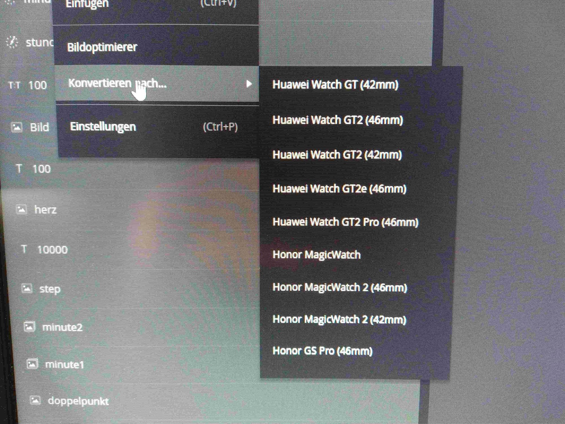

ups habe so viele gemacht aber nun

@bluebox2018
Welche FM Version ist das?
Facemaker Version v0.9.5
@bluebox2018
Die ist ja Uralt, mit der wird das nicht funktionieren.
hat ich mir fast gedacht wo bekomme ich die Aktuelle Version her?
