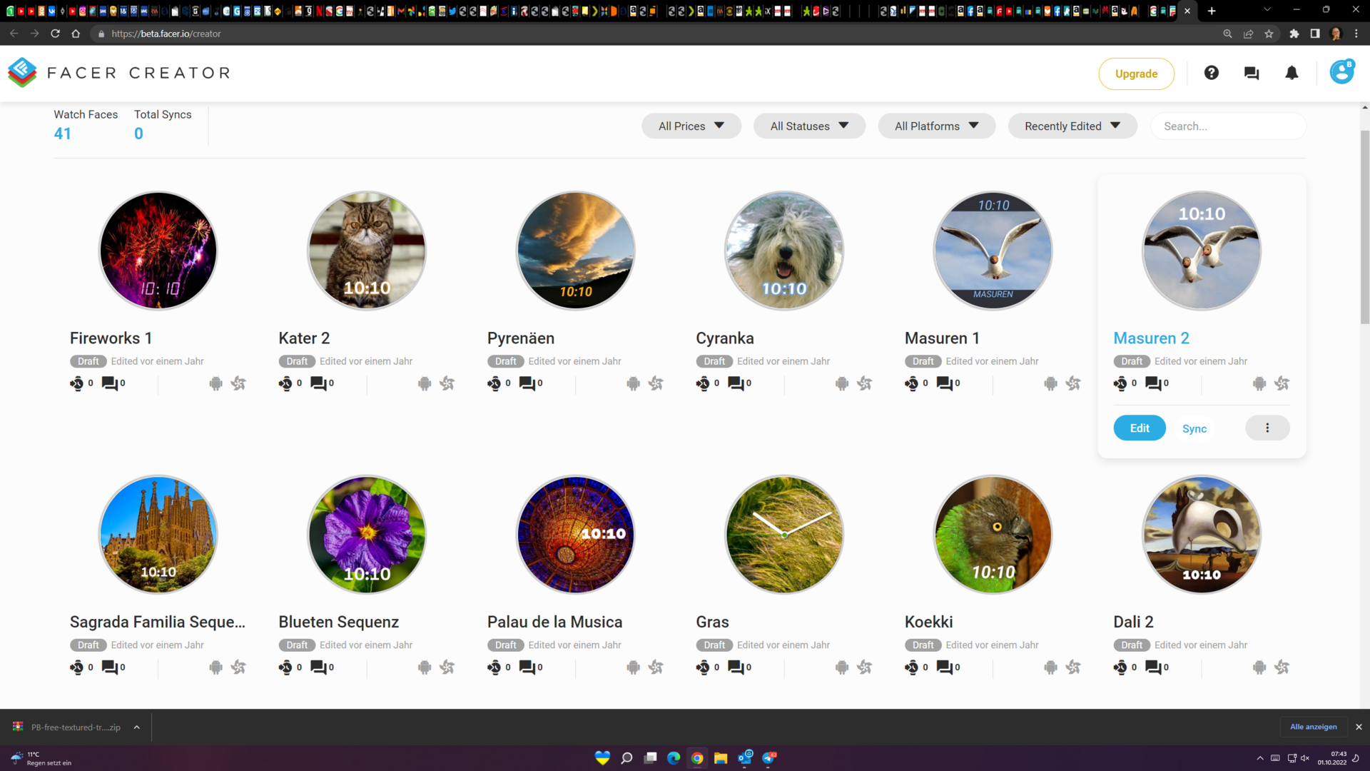

Etwa so, wie ich diese auf Facer erstellt habe?

Bei Facer.io war es simpel, aber hier bekomme ich nicht mal einen Zeiger oder einen Kreis hin, die die Zeit anzeigen!

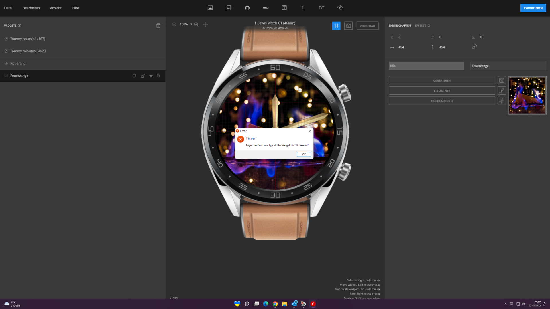

Habe jetzt mal ein simples Watchface erstellt. Unabhängig davon, ob es laufen wird, bekomme ich beim Export eine Fehlermeldung:
"Legen Sie den Datentyp für das Widget fest!
Habe den Fehler selbst gefunden,- "Rotierend" musste gelöscht werden, da nicht mit einer Darstellung verknüpft!

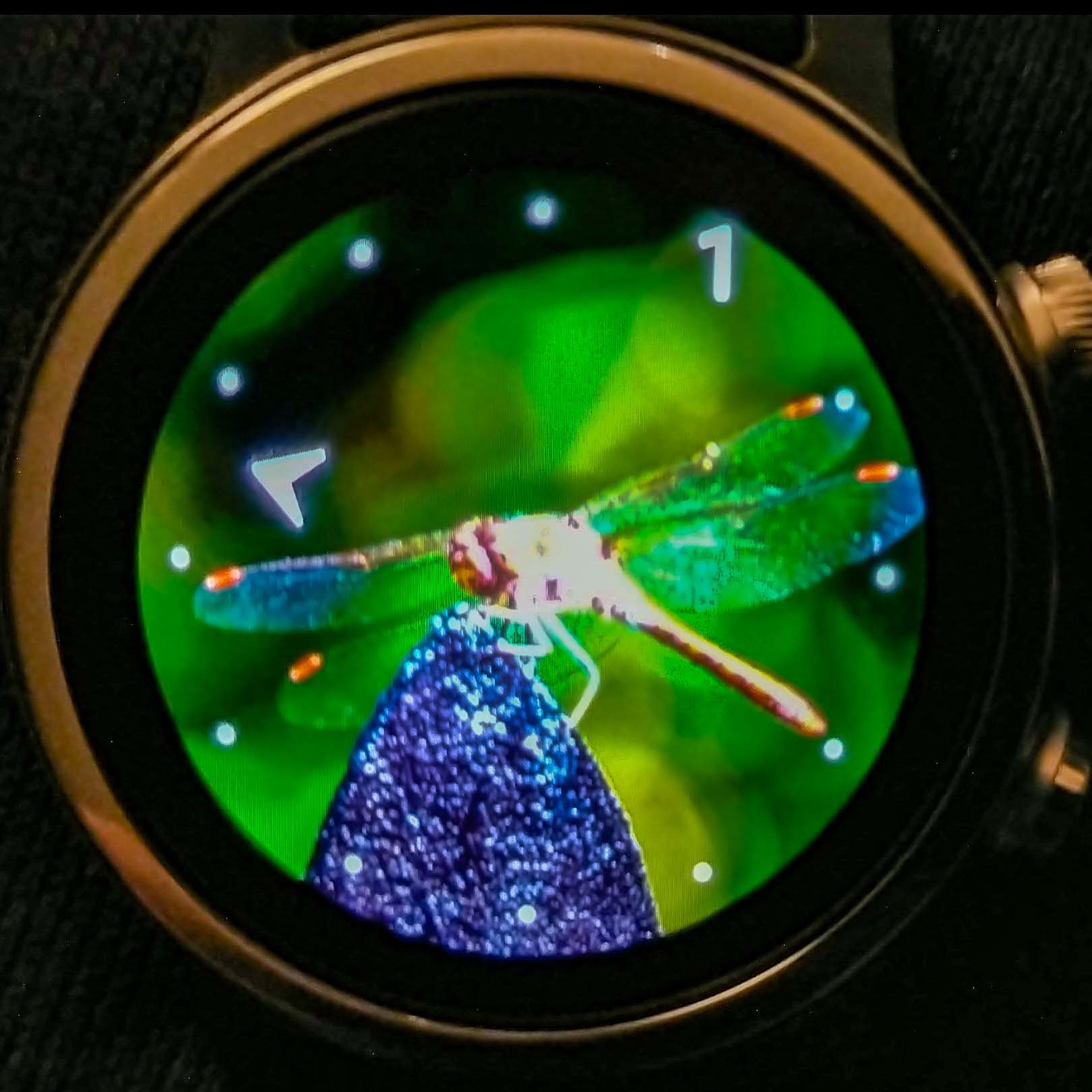

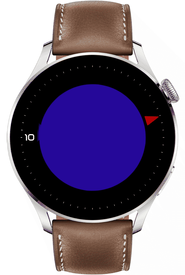

Das einzig Minimalistische, was ich hinbekommen habe:

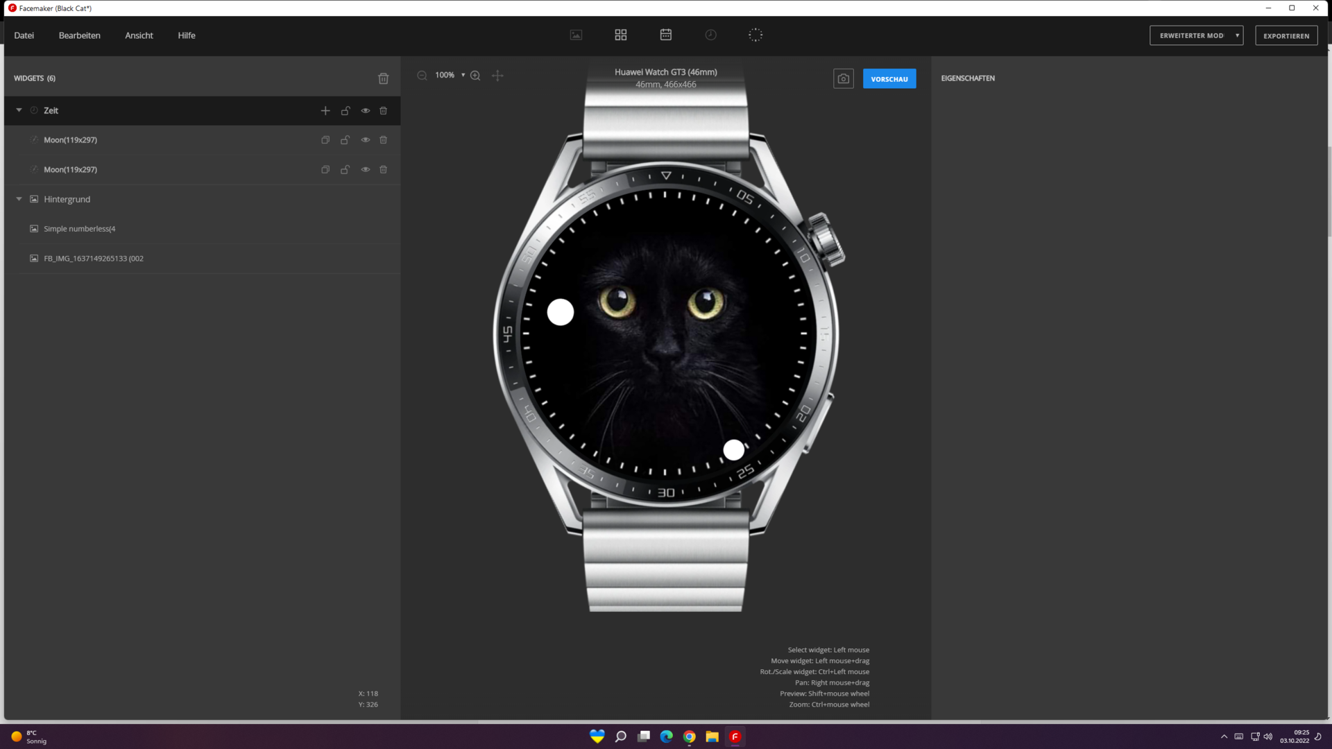

@magnumthevoice hier mal ein Muster, geht nur mit Bild in der Mitte und rotierendem Rand.
  • ZahlenTest.hwt
Vom Ansatz her eine gute Idee, nur ist dann das Hintergrundbild so klein wie auf meiner Moto 360 3. gen!
Und wenn man den Rand weglassen würde, wäre es dann möglich, dass nur die jeweilige Stunde heller aufleuchtet, als die anderen Zahlen?
Reaktionen: olih
Evtl. Mit einem transparenten Overlay, ich versuche morgen mal was.

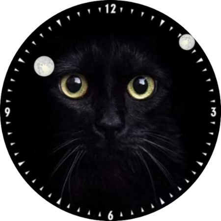

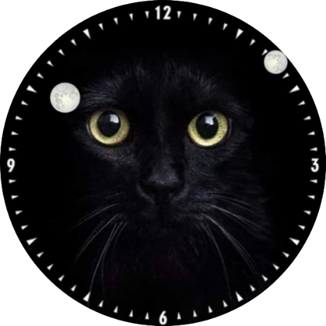

Oder ich mache es halt so:
Reaktionen: Harald01 und olih
Sieht doch gut aus, Meine Idee wäre gewesen den Stundenmond "Durchsichtig" und Rot dann wir die Ziffer farbig.
Super Idee!!!
Aber dann erscheint die Ziffer nur zu jeder vollen Stunde, +- 5 bis 10 Minuten!
Reaktionen: olih
Ja leider, was anderes fällt mir leider im Moment auch nicht ein.
