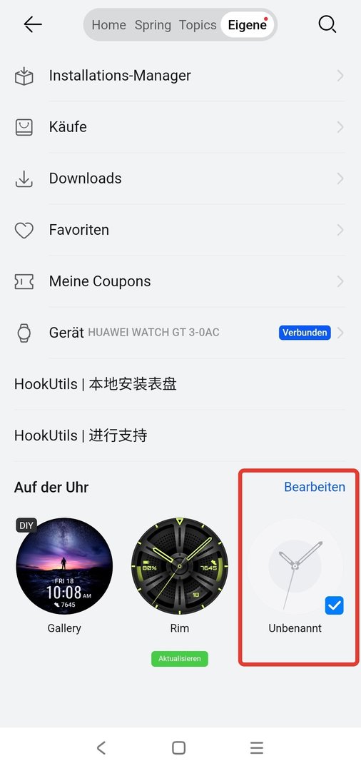

@Xsafer "das Face ist aber trotzdem auf der Uhr!"
Ja, aber ... das schaut dann so 👇🏻aus.

@Ro1960 Welche Version von was?
Ich hab nun mehrere patched Apps probiert. Keine führte zum Erfolg. Dann hab ich testweise mal die "WFXV1a.hwt" hier aus dem Board versucht zu installieren. Das funktioniert. Sieht zwar auch aus wie auf dem Foto, aber das WF wird richtig angezeigt. In der WF-Auswahl auf der Uhr wird mein WF auch richtig angezeigt, aber eben nicht am Hauptdisplay. Mein eLicens vom Facemaker ist abgelaufen. Vllt könnte jemand sich erbarmen, mein WF mal zu öffnen, iwas zu verändern, die Veränderung wider rückgängig machen und neu kompilieren und anschließend hier hochladen. Dann würde ich nochmal testen. Wer weiß was das Problem sein soll??

@Rumlungerer
Bin schon zurück und habe mitgelesen.
Ich glaube Du hast einen denkfehler.
Ein Vorschaubild auf der Uhr gab es noch nie, nur so wie, oben, auf deinem Bild.
Dein WF hat einen großen Fehler, das Hintergrundbild ist viel zu groß, 466X466 ist das maximale.
Die HWT habe ich geöffnet , alles ok, bis auf das HG-Bild. Habe alles angepasst und das Face läuft ohne Probleme
Mit, zBsp. meiner Mod. läuft alles durch, installation fehlgeschlagen kommt zwar, ist aber unwichtig, das Face ist auf der Uhr.

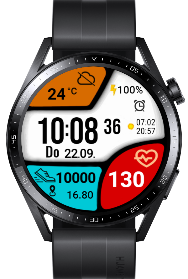

  • Neo01.hwt
Reaktionen: Rumlungerer
Die Größe des Hintergrundbild ist mir gar nicht aufgefallen, sollte aber trotzdem Funktionieren. Hab eine hwt mit geändertem Bild hinzugefügt.

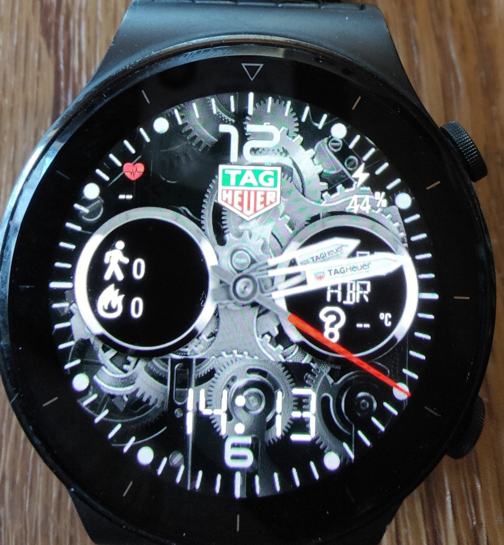

Moin, habe gerade ne neue Smartwatch bekommen. Vorher hatte ich die GT2 Pro und mein Lieblings WF läuft nun nicht mehr. Kann das bitte jemand anpassen ? Wenn es geht, bitte auch das Datum auf deutsch umstellen.
  • Tag heuer.hwt
@Stuhlmann
Die hwt lässt sich nicht öffnen, scheinbar fehlerhaft.
Komisch, das ist genau die hwt mit der ich es damals installiert habe. Dann schau ich noch mal ob ich es irgendwo im Netz finde.....
So, habe die hwt nochmal gefunden.
Noch eine Anmerkung : Ich habe nun eine Gt5 pro, dann sollten doch die WF von der Gt3 funktionieren, oder?

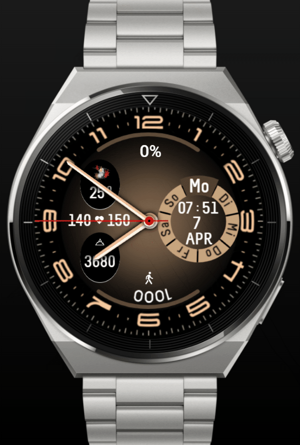

Liebe Freunde, könnte vielleicht jemand dieses WF für GT3 Pro adaptieren, bitte?
Vielen Dank im Voraus!
  • BVLG.hwt

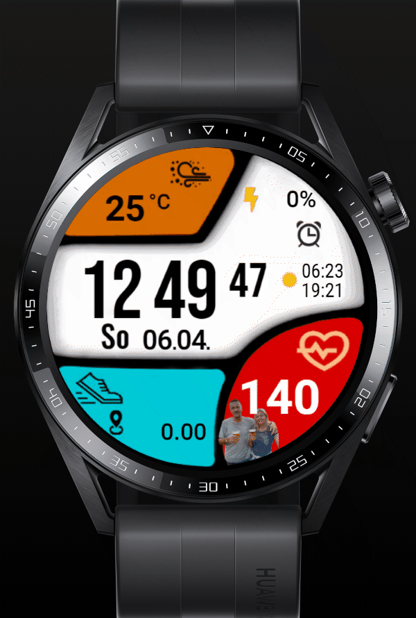

Etwas neues.
Kein OT
Verkn.: Datum - 9Uhr - Akku - Nachricht
  • WFX01.hwt
Reaktionen: leoni999 und Hugin1966
