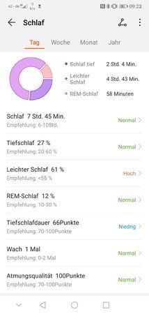

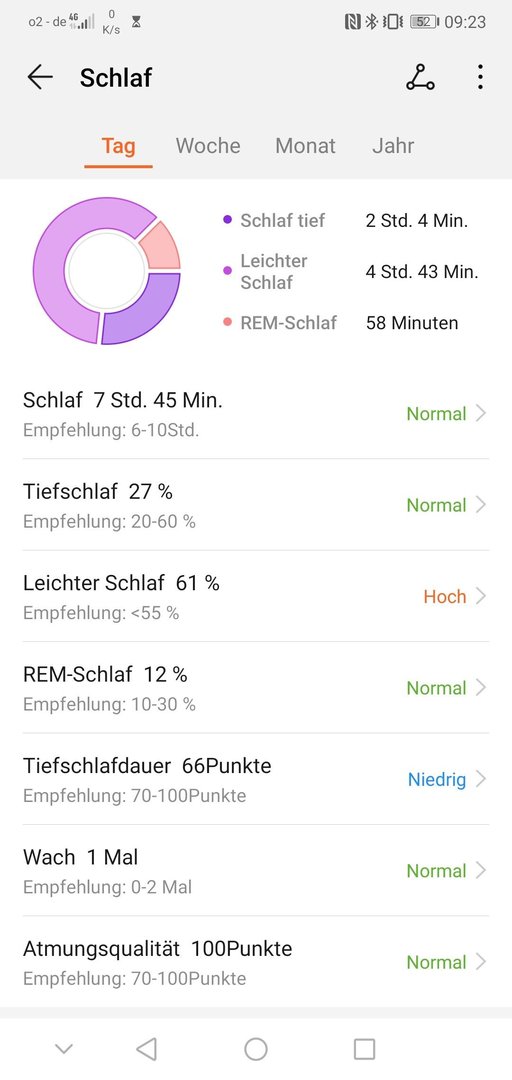

Hallo, mich würde mal interessieren was die "guten" Schläfer von euch für Werte bei Tiefschlaf und Tiefschlafdauer habt. Vielen Dank.
Hier mal meine letzten drei Nächte... Vom Gefühl her würde ich sagen, es stimmt soweit.

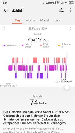

Vielen Dank für Ihre Bemühungen, wäre es noch möglich ein Bild der zweiten Nacht zum Vergleich hochzuladen so wie diese hier.
