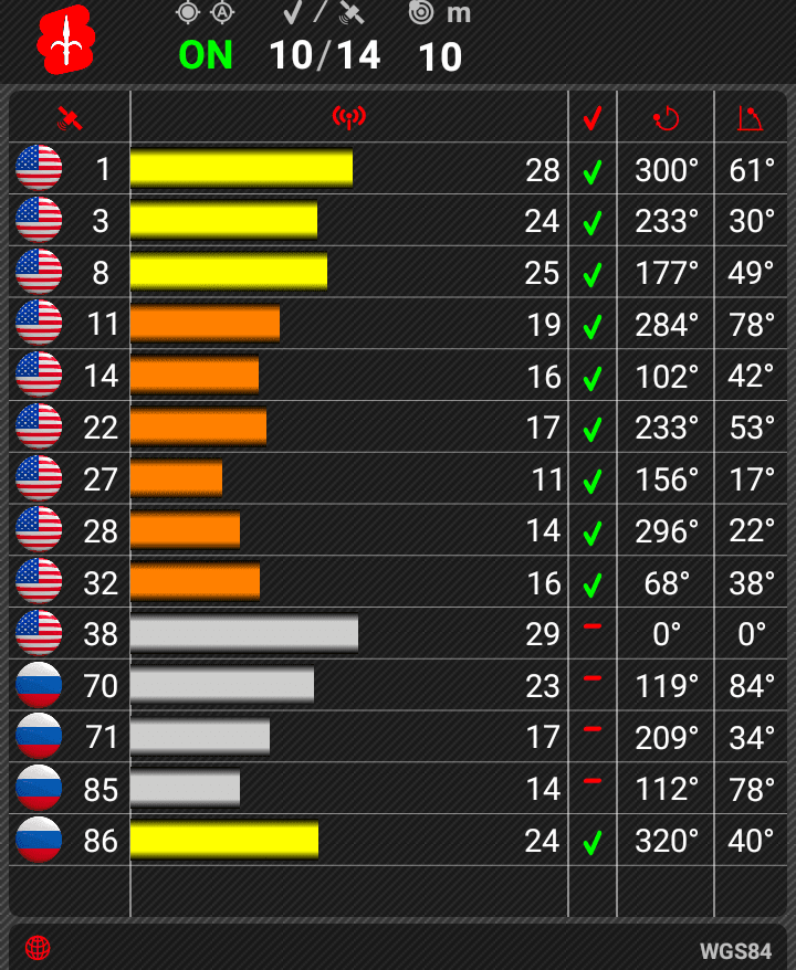

[doublepost=1471796164,1471795575][/doublepost]Zur Veranschaulichung anbei ein Screenshot, wie es aussieht, wenn das Gerät ausnahmsweise funktioniert.
Auf diesem Bild findet das Y6 14 Satelliten. 10 Amis (GPS) und 4 Russen (Glonass). Einen Glonass verwendet es auch zur Bestimmung.
Wenn das Gerät nicht funktioniert, kommt da kein einziger Satellit. Auch nach Minuten nicht.
